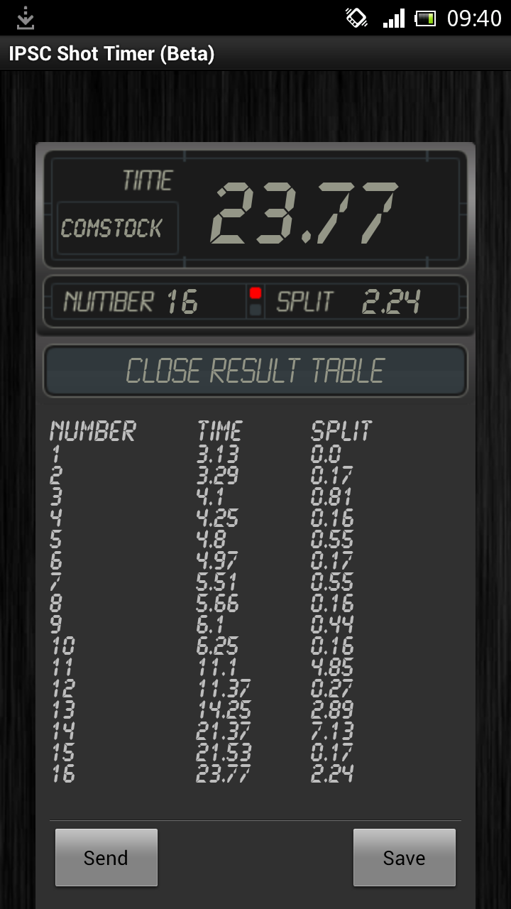

nejako takto si to predstavujem :
Mobil: Sony Xperia S
Program: IPSC Shoot Timer 0.9.4
Zbraň: Umarex USP Match GBB
Zhodnotenie:
Program Funguje veľmi dobre na vzdialenosť do cca 2 metre od zbrane v izbe.
Edit: Vo vonkajších priestoroch zachytáva tiež vporiadku aj na 3-4 metre čo je dostačujúce.

Tak som dnes rozmýšľal s čím bude trénovať v zime a hľa. výsledok , ktorý som ani neočakával , mobil zachytáva aj zbrane ktoré originálny Timer nezachytí.
Zbraň: Tokyo Marui MK23 Socom NBB
Zhodnotenie: Veľmi pekne zachytáva zvuk výstrelou do vzdialenosti cca 1,5 metra. A ja som sa bál že socom nevyužijem na tréning :D.
