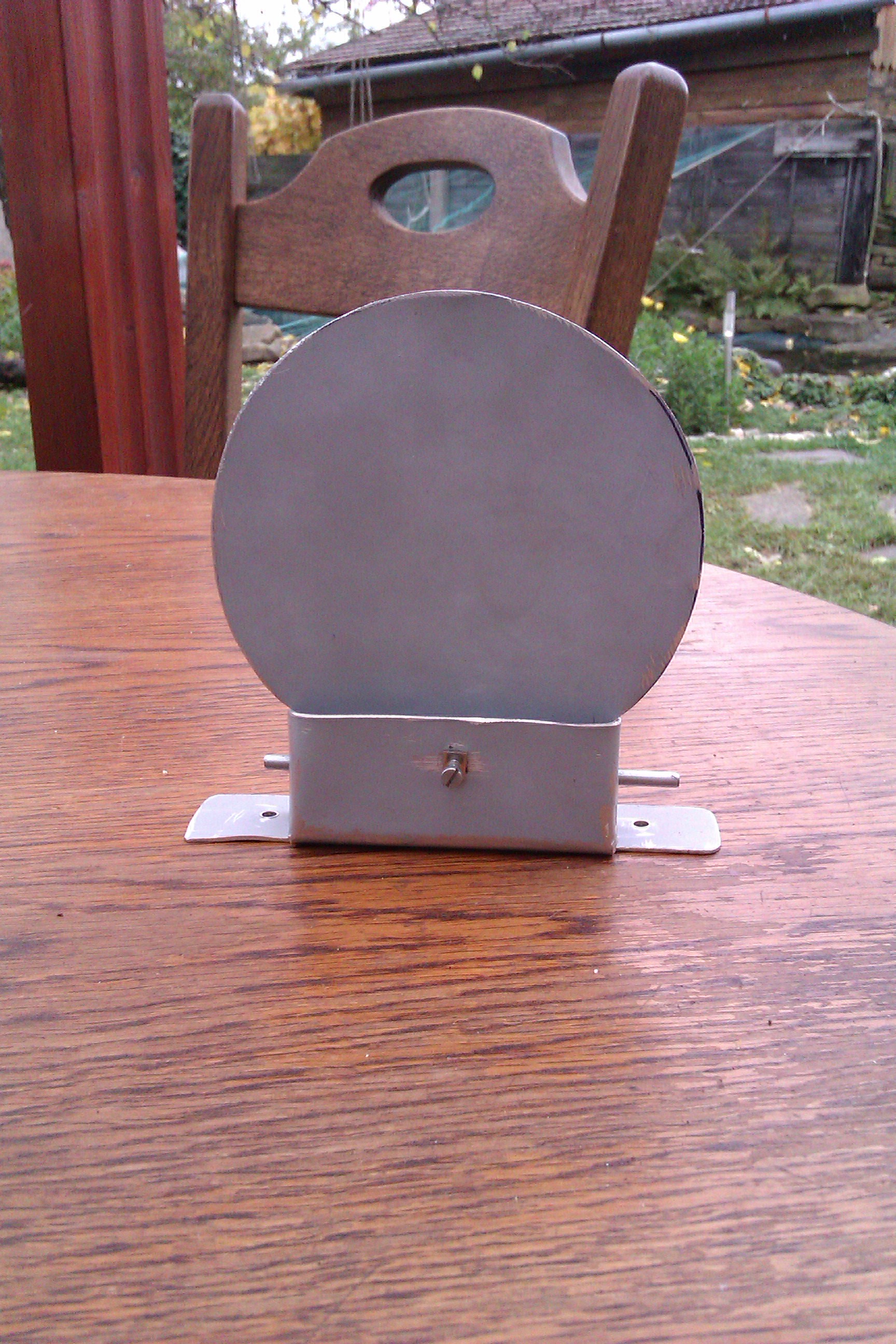

Výroba stiem nie je náročná, ale ako tu bolo spomenuté je problém so skladovaním. 180 cm je dostatočných. AKurát ich treba robiť s ľahkého dreva, lepšie sa potom prenášajú :-).
K tej výrobe terčov. Papierové terče sa neoplatia vyrábat. Jeden terč stojí cca 0,20 - 0,25€ (nemyslím predajne kde je to aj raz tak drahé). Takýto terč vydrži cca 100-200 zásahov. Takže, vyrabať nedoporučujem.

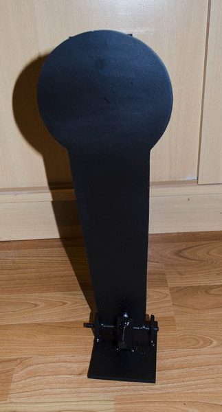

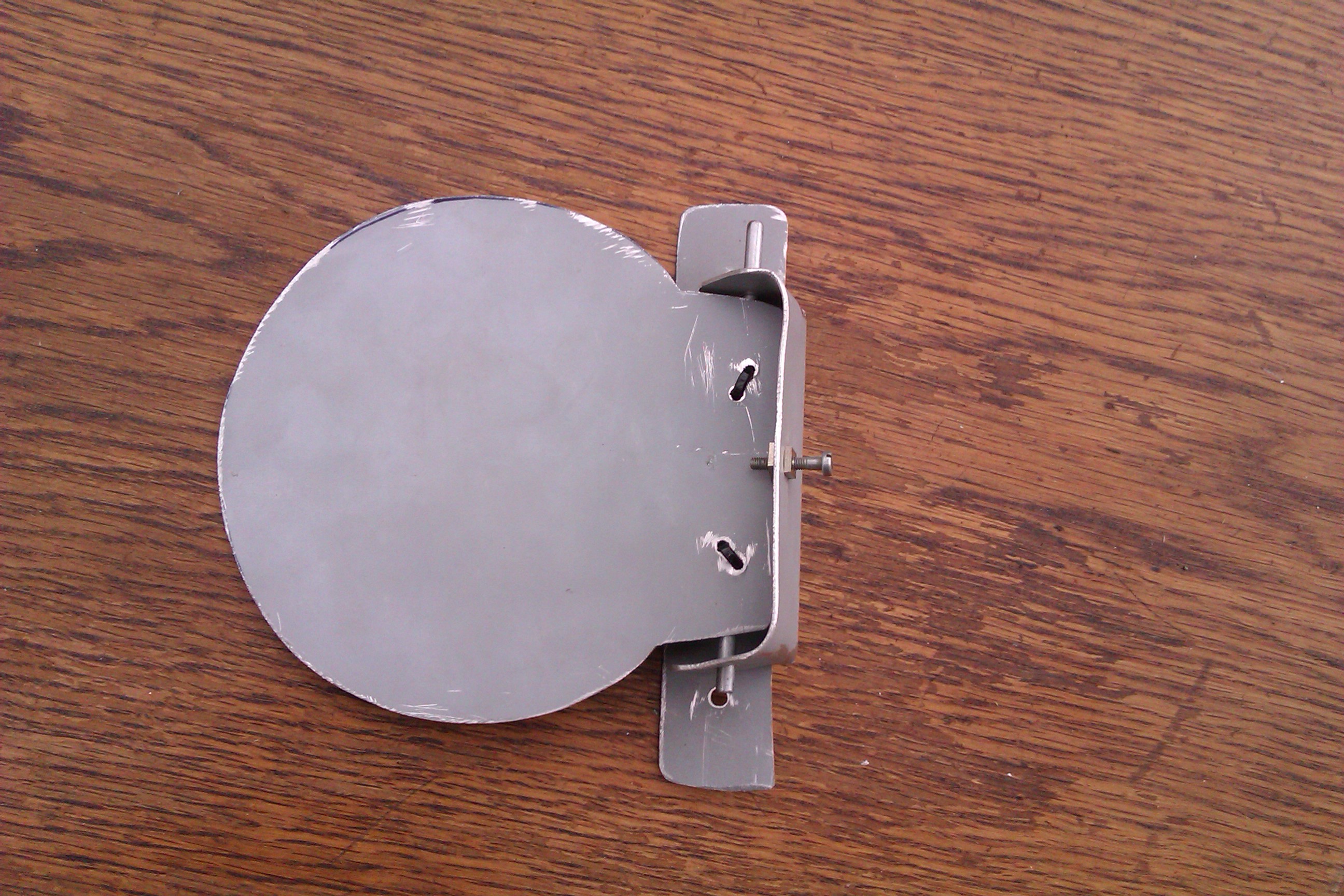

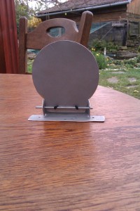

Čo sa týka kovových terčov, to už je zložitejšie. Momentálne testujem vlasnu konštrukciu, poper cca 1,5 mm hrúbka, úplne postačuje a ešte ide zvaliť aj pod 1J energiou. Či to bude aj seriovo vyrábané zatial neviem povedať s istotou.
Tu je napríklad terč od DAA
http://www.doublealpha.biz/airsoft-item ... own-popper
lenže na moj vkus príliš drahý.

No steny chceme vyrábať hlavne kvôli tomu že tu máme dosť dobrý priestor (neďaleko mimo mesta ,ohradený a možnosť uskladniť neobmedzené množstvo vecí v garážoch)
Materiál na steny riešim za rozumnú cenu od otcovho brata lebo je stolár a nejaké "odrezky" sa nájdu vždy.
Akurát by ma ešte zaujímalo pod akým názvom sa dá nájsť tá sieťovina z jemnými očkami.

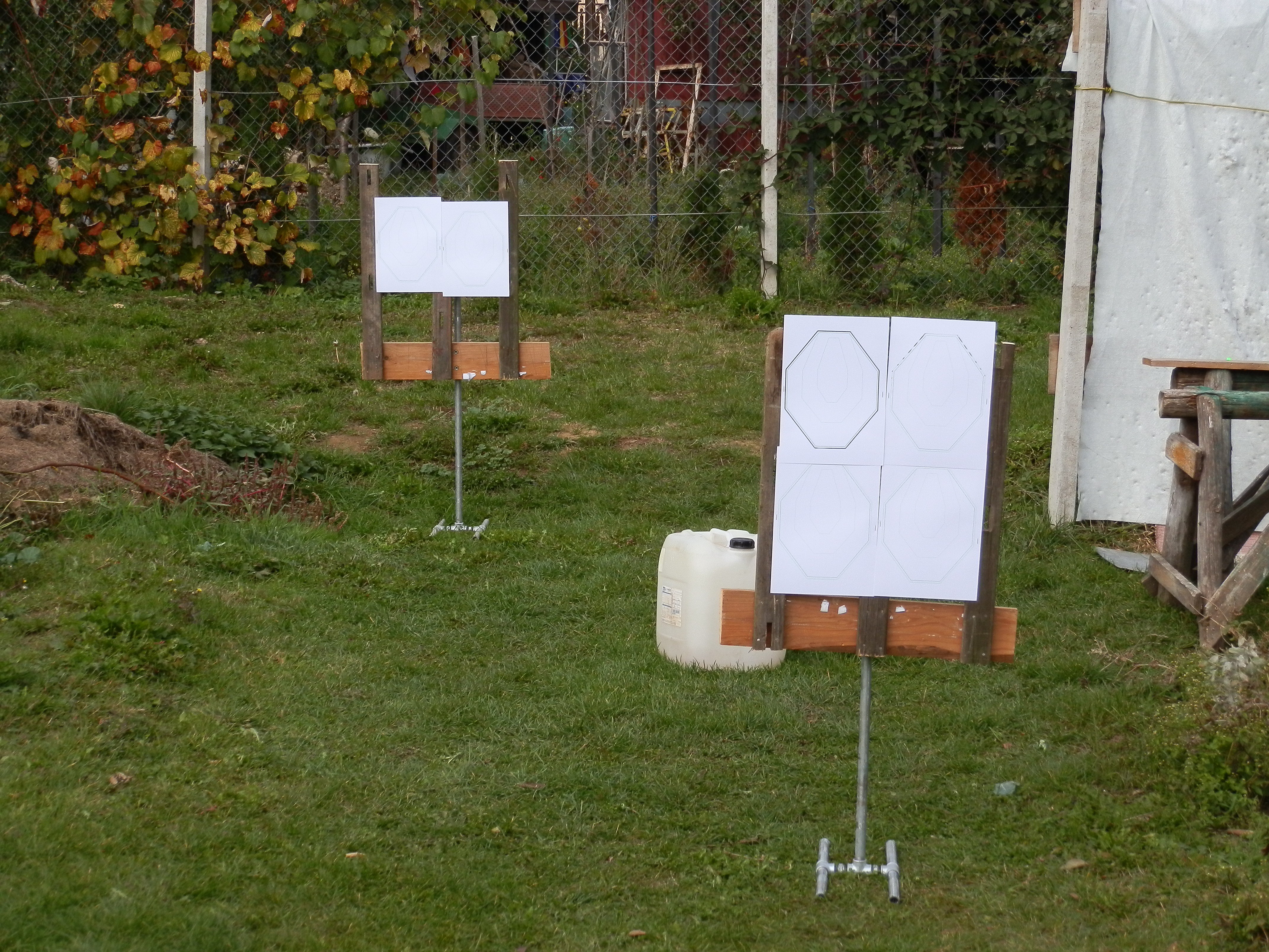

Pridávam fotografie stojanov na papierové terče cena cca 5 EUR kus
PA141751.JPG [ 3.01 MiB | Zobrazeno 266093 krát ]

Tá plachta je len lapač guliek aby som ich nemusel zbierať po celej záhrade.
Trénujem tam na fľašiach od plynu alebo cocacoly

Jaký rozměr trubek jsi použil? A jaký rozměr má základna?

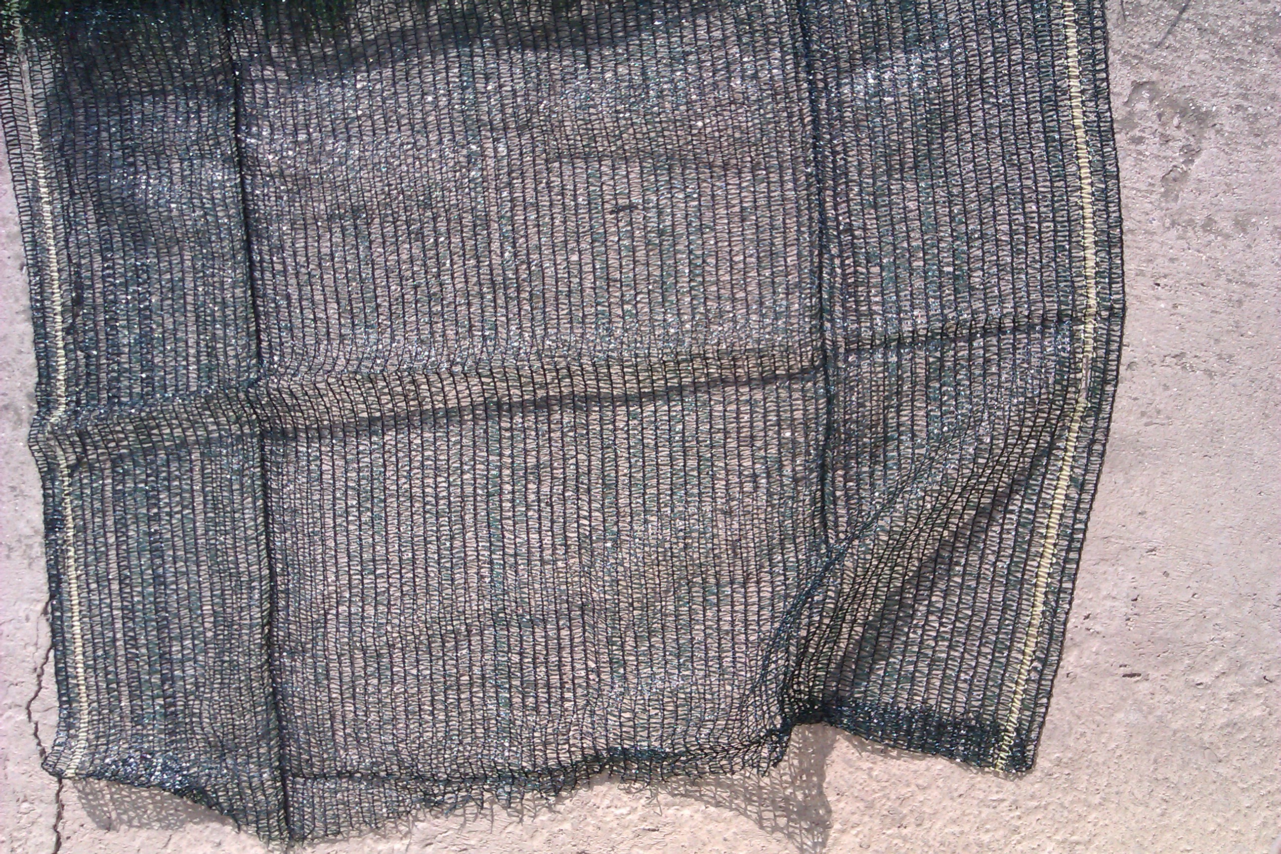

Taky řešíme plachty nebo sítě na zástěný a je třeba myslet i na takové věci, jako viditelnost přes tu zástěnu.....
Je mi jasné, že mi tady spousta střelců namítne, že když není vidět přes zástěny, je to lepší, protože závodník ma větší realističnost, ale je třeba myslet i na diváky závodu, pro které to nebude moc atraktivní, když pípne timer a závodník jim zmizne někde za plachtou a oni neví, co se děje.
Takže my se chceme přiklánět k nějakým těm sítím, teď je otázka, jak moc jsou průhledné. Ty plachty bych viděl, jako ideální dopadovou plochu v prostorách, kde musíte uklízet, tělocvična apod.,....:)

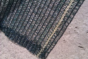

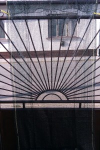

Mám už doma tútu http://www.fastrade.sk/foto.php?foto=pi ... _10005.jpg , má 42% priepustnosť svetla a myslím že to je dosť priehľadné ( bral som len 15m2 na skúšku ako sa s ňou bude pracovať)
Zajtra ti hodím orientačné foto nech nekupuješ mačku vo vreci :D
EDIT: skúsili sme použiť už aj Jutové vrecia ktoré sú úplne nepriehľadné , ale je tam komplikácia že sa ťažšie zháňajú , sú výrazne drahšie , ak zmoknú tak aj dosť ťažké ( úplnu neprehliadnosť si musí každý prehodnotiť ako mu vyhovuje)
EDIT 2:
IMAG0005.jpg [ 1.63 MiB | Zobrazeno 266013 krát ]
IMAG0006.jpg [ 1.86 MiB | Zobrazeno 266013 krát ]
IMAG0007.jpg [ 1.57 MiB | Zobrazeno 266013 krát ]
no je to dosť priehľadné , možno potom neskôr skúsim objednať ešte aj tú 61% verziu a dá sa to skombinovať (priehľadná/nepriehľadná stena pre niektoré prekážky)
Sú to klasické vodoinštalačné trubky pozinkované DN15 rozmer základne je cca 10 x 40 cm v prípade potreby sa dá jednoducho rozšíriť
Na ďalšie plánujem použiť kúrenársku trubku Cu 15

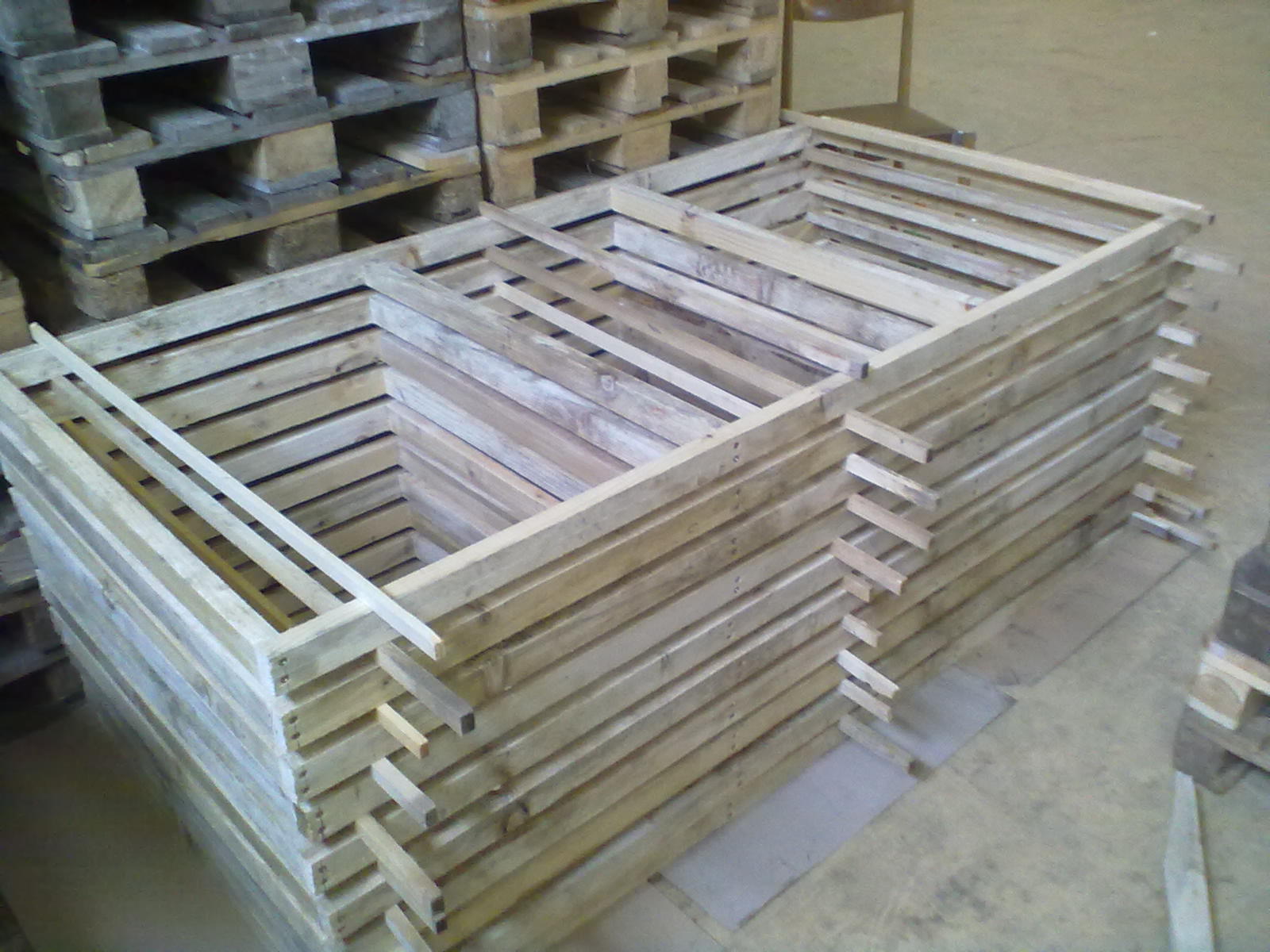

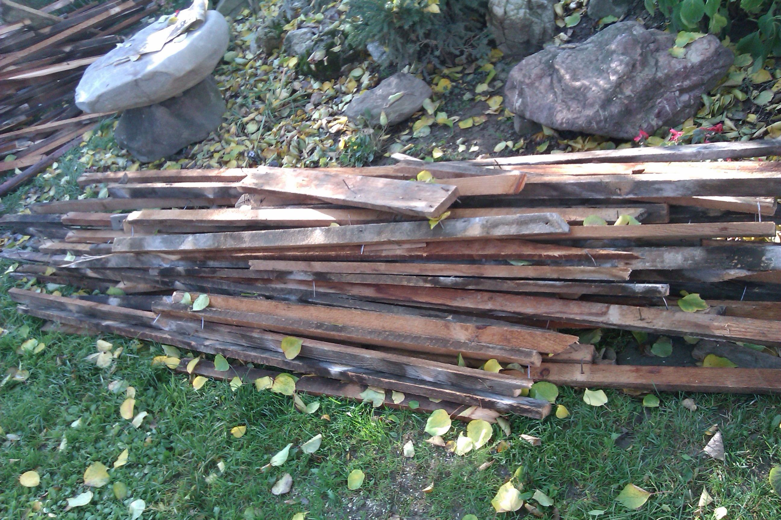

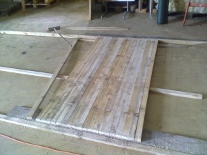

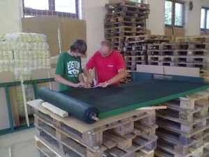

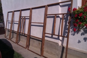

mal som trochu času , aj nejaký materiál sa mi na dvore "vyskytol" tak som zbúchal dokopy steny :
:lol: :lol: :lol:
IMAG0010.jpg [ 1.18 MiB | Zobrazeno 265936 krát ]
IMAG0013.jpg [ 1.14 MiB | Zobrazeno 265936 krát ]
IMAG0016.jpg [ 812.84 KiB | Zobrazeno 265936 krát ]
Finálnu fotku zo sieťovinou som zabudol spraviť tak aspoň video :

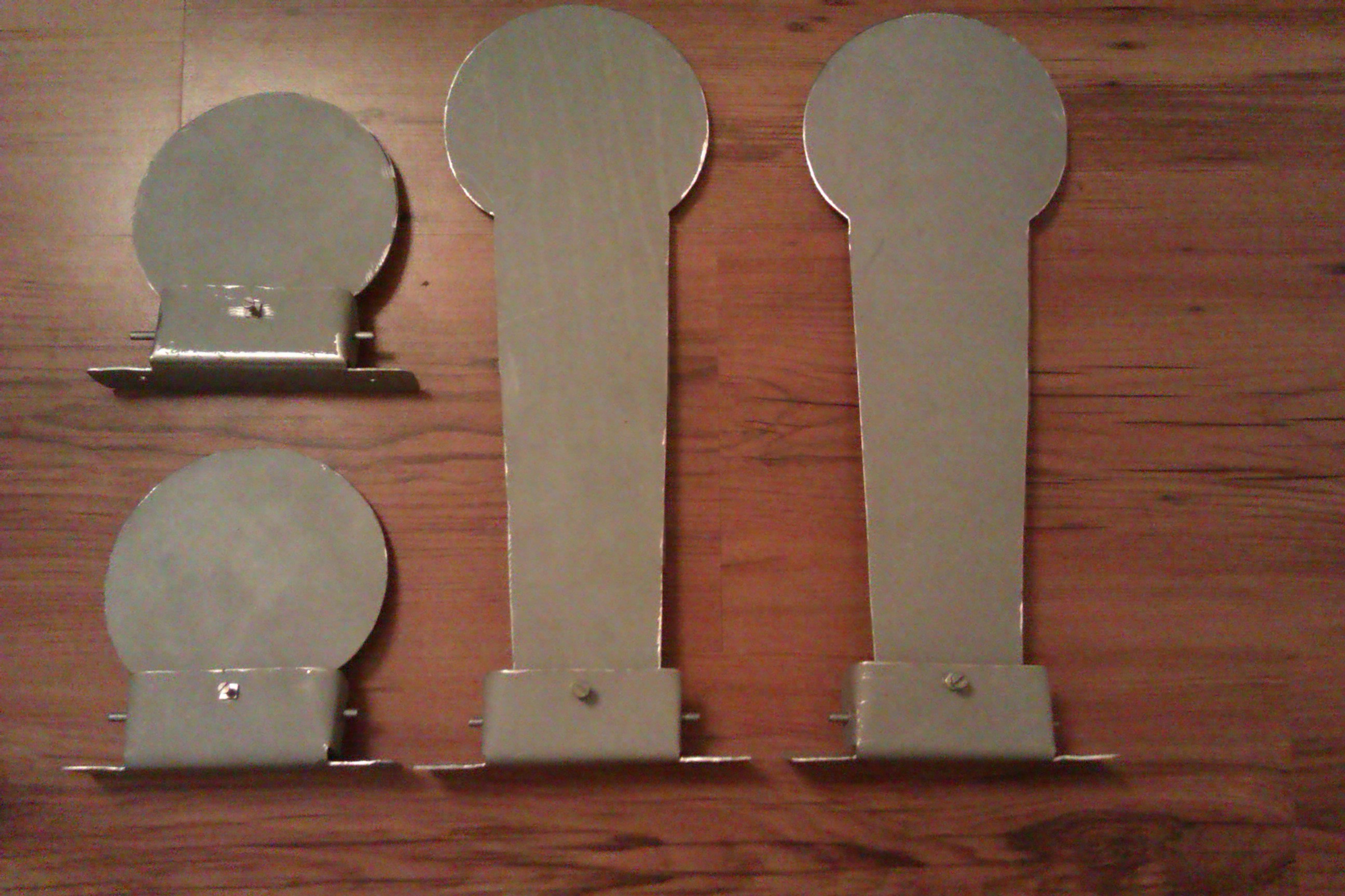

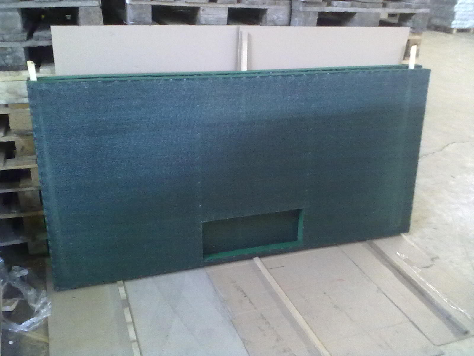

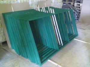

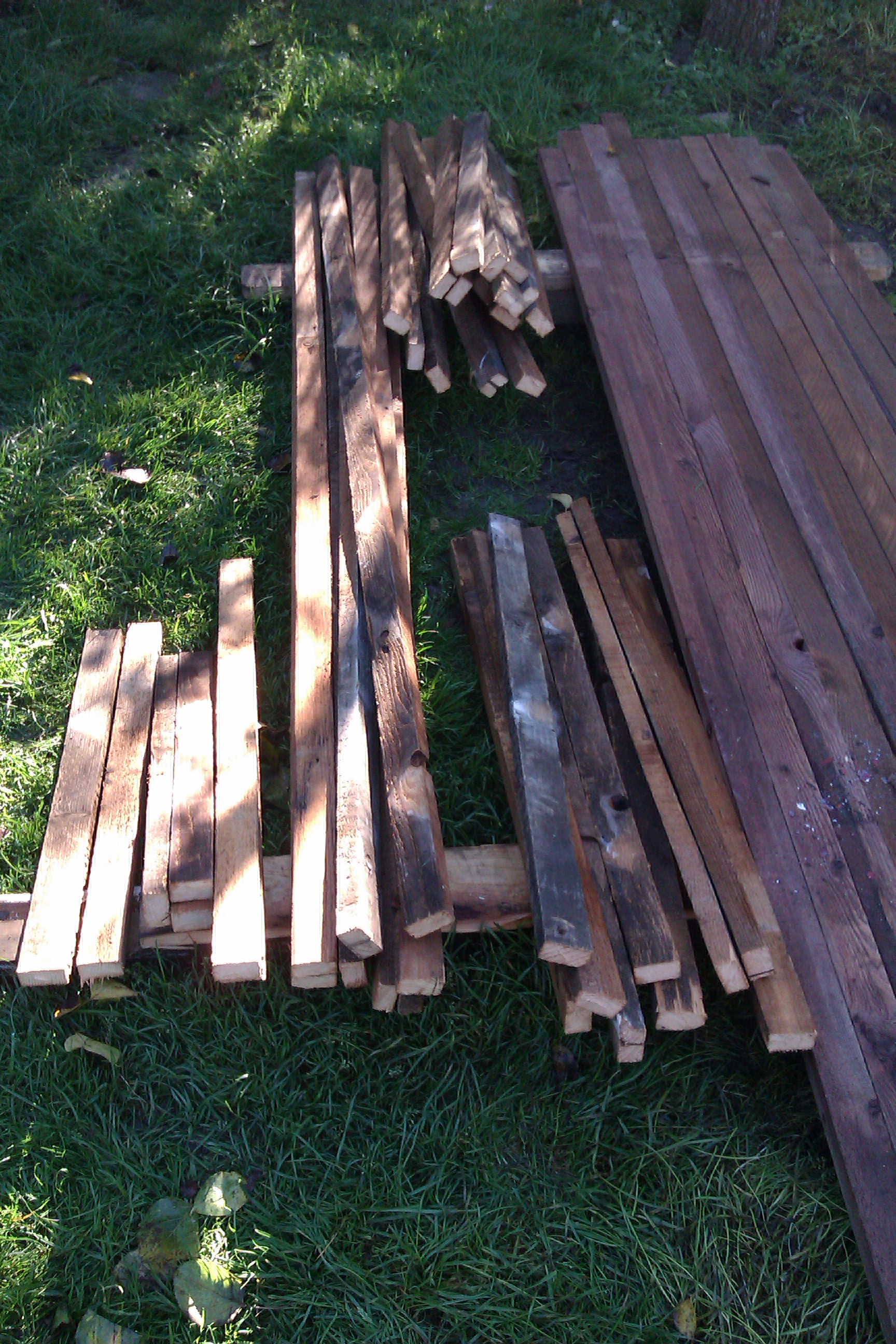

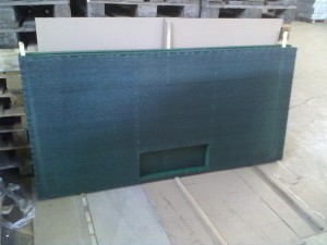

Aby to tu neviazlo tak pridám zas niečo nové :
Kedže sa mi opäť doma objavil nejaký materiál tak som viac menej skopíroval popríky čo už máme ale tento raz sú z hliníka , zatiaľ len prototyp ale upravím niektoré detaily a spravím zo 10 :lol: :lol:
IMAG0024.jpg [ 747.78 KiB | Zobrazeno 265770 krát ]
IMAG0021.jpg [ 1023.98 KiB | Zobrazeno 265770 krát ]
IMAG0022.jpg [ 989.21 KiB | Zobrazeno 265770 krát ]
IMAG0023.jpg [ 1020.22 KiB | Zobrazeno 265770 krát ]
ak by si ich niekto chcel vyrobyť potom nahodím rozmery ....
Odoláva aj silnejším zbraniam našťastie , ak by Vás napadli nejaké vylepšenia tak sem s nimi.
28 říj 2012, 13:48
Nový příspěvek Re: Stavba Stage-ou / výroba terčou a prenosných stien
Tak som sa im dnes venoval trošku a vznikli ďalšie : Pri vysokých bude potrebné upraviť podstavec aby dokázali bez dlhého dolaďovania stáť na zemi aj bez prichytenia kolíkmi / klincami , ale inak celkom bezproblémová výroba + sem tam ma napadne ešte nejaké zlepšie
IMAG0026.jpg [ 773.26 KiB | Zobrazeno 265732 krát ]
Ak možem tiež by som rád prispel.
16072012494.jpg [ 207.75 KiB | Zobrazeno 265641 krát ]
16072012497.jpg [ 220.14 KiB | Zobrazeno 265641 krát ]
17072012500.jpg [ 179 KiB | Zobrazeno 265641 krát ]
17072012506.jpg [ 194.81 KiB | Zobrazeno 265641 krát ]
17072012509.jpg [ 175.66 KiB | Zobrazeno 265641 krát ]

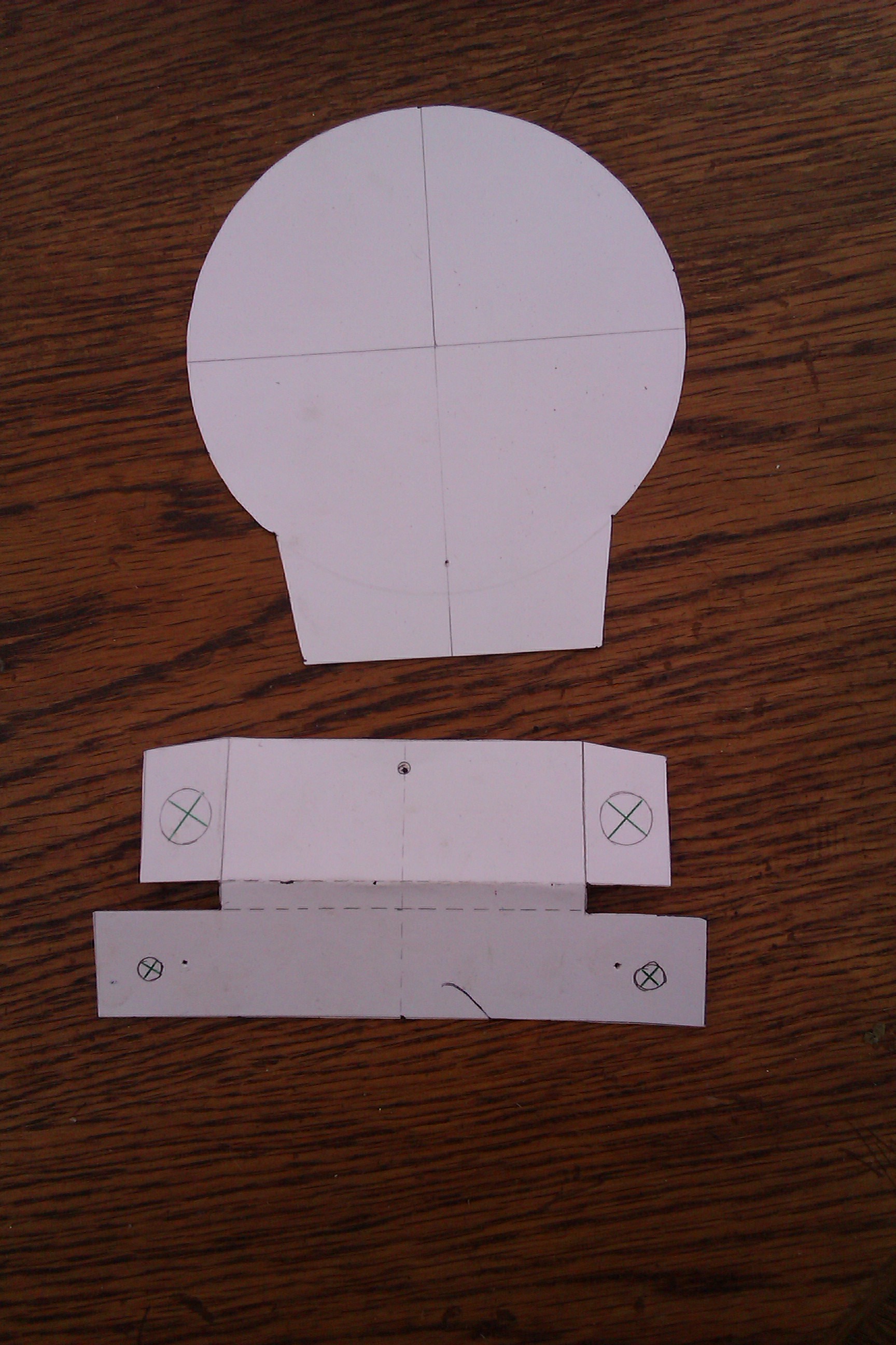

Chcel som kúpiť minipoppers na airsoft IPSC, ale tie ceny sú nehorázne. Najlacnejšie mi núkali po 20 EUR za kus. Tak som si to vyrobil vo vlastnej réžii (keby mal niekto záujem nech sa mi ozve). Poppers sú z pozinkovaného oceľového plechu hrúbky 1,2 mm, podstava má hrúbku 5 mm.
popper_2a.jpg [ 32.38 KiB | Zobrazeno 259096 krát ]
popper_1a.jpg [ 34.44 KiB | Zobrazeno 259096 krát ]

Též nabízím cca za 120,- Kč jemně stavitelné :D
https://scontent-b-lhr.xx.fbcdn.net/hphotos-xap1/t31.0-8/1490689_196221300567375_42689298_o.jpg
https://fbcdn-sphotos-e-a.akamaihd.net/hphotos-ak-xaf1/t1.0-9/1505023_196267367229435_1879272950_n.jpg
