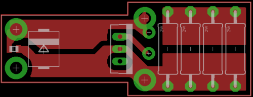

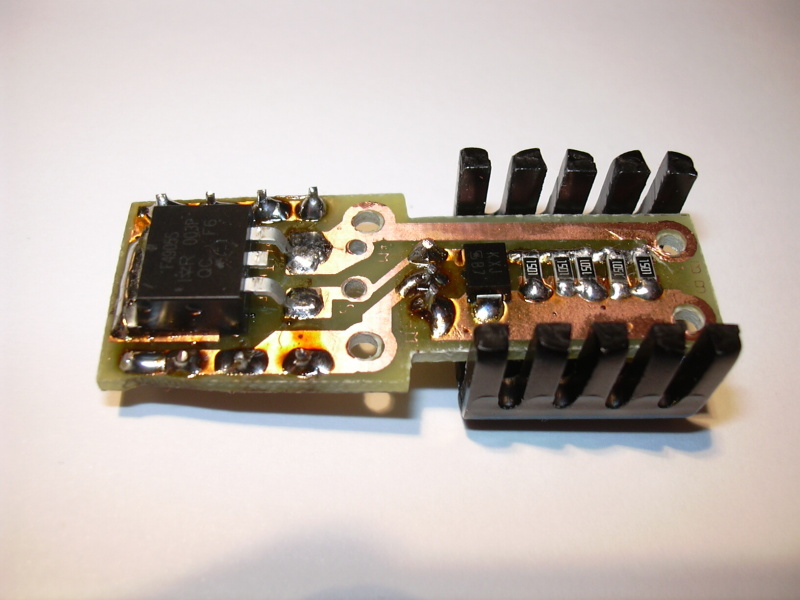

Právě jsem navrhl soucastky a jejich rozmisteni pro extreme aktivni brzdu (viz obrázek v příloze). Během měsíce dám 2 zařízení na testování a za další 2-3 měsíce bude extreme aktivní brzda v prodeji.
Předpokládaná cena:
Extreme aktivní brzda: 726 Kč
Extreme brzda s univerzální kabeláží: 959 Kč
rozdíly oproti normální aktivní brzdě:
- Mosfet zvládne špičkové proudy až 400A (klasický mosfet pouze 140A)
- Oproti klasickému mosfetu 5x menší odpor při sepnutí = menší zahřívání mosfetu
- Masivní chladič, který je na mosfet připájen
- Cesty na desce posílené o drátové propojky o průřezu 1,5qmm
- více než 2x silnější mosfet zajišťující brždění
- 2x více rezistorů změkčující brždění - zvládnou 2x vyšší proudy
- předpokládaná výdrž až do pružiny M170 bez omezení
- velikost zařízení 51x20x15mm

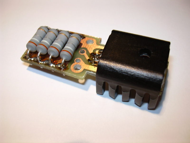

mam hotovy 1 prototyp aktivni brzdy s univerzalni kabelazi urcene na ty nejvyssi pruziny a chci je poskytnout na testovani zdarma.
venuji ho pod nasledujicima podminkama:
- otestovat do 30 dnu od prijeni a do 2 mesicu od otestovani sepsat recenzi
- testovat na pruzine min. m170 s 11.1V lipol, spise hodne semi strelby
- nenesu zodpovednost za pripadne zniceni dilu ve zbrani, baterie ci zdravi behem testovani

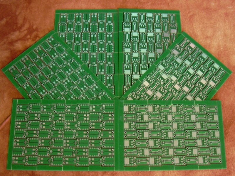

desky na extreme brzdu jsou hotové (viz foto), nyní následuje osazování součástkama. Extreme aktivní brzda a Extreme aktivní brzda s univerzální kabeláží bude k dostání za cca 3 týdny.
Cena bude proti předpokladům mírně vyšší:
Extreme aktivní brzda: 786 Kč
Extreme brzda s univerzální kabeláží: 997 Kč

Postřehy z testu Extrémní aktivní brzdy JeffTron
Na Jeffa jsem se obrátil v době, kdy jsem řešil problém s mým AUGem předelaným na odstřelovačku s jednotlivkama, semi udělaný na tvrdo a často se mi stávalo, že se po výstřelu kola otočily tak, že byl přerušovač střelby v rozepnutý pozici a pomohla jedině dávka po rozdělání zbraně. Netuše, že připravuje extremní aktivní brzdu jsem se vyptával, jestli mi na SP170 s jednotlivkama nepomůže na klasický brzdě velkej chladič, no a Jeff mi nabídnul k testu prototyp připravovaný extrémní varianty.
Test proběhnul na sestavě Steyr AUG Tokyo Marui, motor zátěžový AimTop, kola nejpomalejší Guardel Infinite, pružina Guarder SP170, aku Turnigy 2200 25C-35C.
90% střelby proběhlo na semi, jelikož mám základní mech Marui, jsem s ním spokojenej a nerad bych ho poslal do kytek :D
Instalace proběhla naprosto bez problémů, jen rozměry už jsou trochu větší, díky chladiči a většímu počtu výkonových součástek. Navzdory doporučení a ujištěním, že budou kabely 1,5mmq stačit, byly použity silikonový 2,5mmq....radši mám, když je to předimenzovaný, než nadoraz :oops:
Nejdřív se testovalo na starší M130, na který jsme se přesvědčili, že brzda brzdí a kola se zastavily vždy na milimetr přesně...ověřeno ryskou na pístovym kole :P ...teplota obvodu se nijak nezvýšila
Potom přišla na řadu SP170, kola se taktéž zastavovaly s přesností na milimetr. Bylo vystříleno něco přes 500 ran, z toho několik krátkých dávek, obvod se občas jen nepatrně zahřál, tzn že měl teplotu o něco vyšší než je teplota kůže....ale spíš byl pořád studenej.
Tak mi Jeff pomohl vyřešit problém se semi střelbou a s klidným svědomím jeho výrobek komukoli doporučím.

Extreame brzdný mosfet jsem zkoušel na sestavě X-high tech zátěžový motor,kola SHS 100:300,pružina M150 SHS a M170 SHS, celou sestavu pohání lipolka 11,1V 4Ah 35C. Ze zbrani jsem vystřílel již cca 8tisíc ran a vše funguje dokonale. Mosfet je studený, při nejhorším mírně teploučký což vubec ničemu nevadí. Brzda brzdí okamžitě a kola se okamžitě zastavují. Celý mosfet mužu jen doporučit, myslím si že je to velmi užitečná věc.

Štěpík: testovany to bylo na m170kach, viz recenze zde ve vlakne. Kazdopadne vic nez sila pruziny bych potreboval znat odber motorku ve zbrani. Respektive kolik Amper tece kabelazi, pokud to bude do 50A tak, by extreme aktivni brzde nemelo vadit ani vetsi pocet vystrelu v kratkem casovem rozpeti. Pak cim vic Amper tim kratsi dobu strelby brzda vydrzi, nez se nebezpecne zahreje.

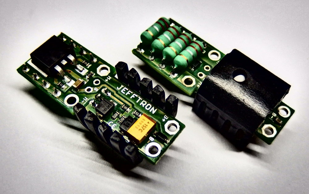

Nová generace Extreme aktivní brzdy je v prodeji!
Vylepšení oproti doposud prodávané verzi:
- Přidána součástka chránící zařízení proti poškození
- Přidána stabilizace napětí aktivní brzdy sepnutí motoru. Eliminuje pokles napětí na baterii v zátěži, tím se extreme aktivní brzda spolehlivě a rychle spustí a tak se méně zahřívá.
- Z důvodu stabilizace napětí je nově signálový vodič oddělený od plusového potenciálu. 5-ti vodičové zapojení extreme aktivní brzdy je možné, ale tím bude tato funkce vypnutá.
- Přidána součástka chránící zařízení proti poškození maximálním proudem pro sepnutí mosfetu
- Změněno řízení spínání aktivního brzdění, které je nyní spolehlivější a přesnější
- Popisky na zapojení vodičů jsou z obou stran desky
Cena ani rozměry zařízení se nemění. Tuto Extreme aktivní brzdu můžete ihned zakoupit v JeffTron eshopu: http://www.jefftron.cz/Aktivni-brzda/Ex ... brzda.html
Extreme aktivní brzda s univerzální kabeláží bude nahrazena touto verzí po doprodání starých skladových zásob
