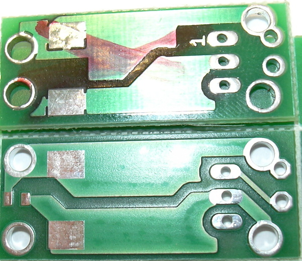

Nový příspěvek Re: Nejmenší a nejlevnější mosfet v ČR
mam jiz druhou generaci desek, kde jsou zvetsene cesty a vylepsená ochrana mosfetu. Zanedlouho budou k dostani v obchodech i na mem eshopu
mosfet.JPG [ 158.16 KiB | Zobrazeno 54923 krát ]

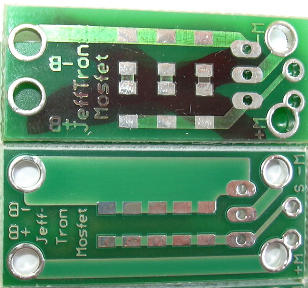

Nový příspěvek Re: JeffTron: Mosfet

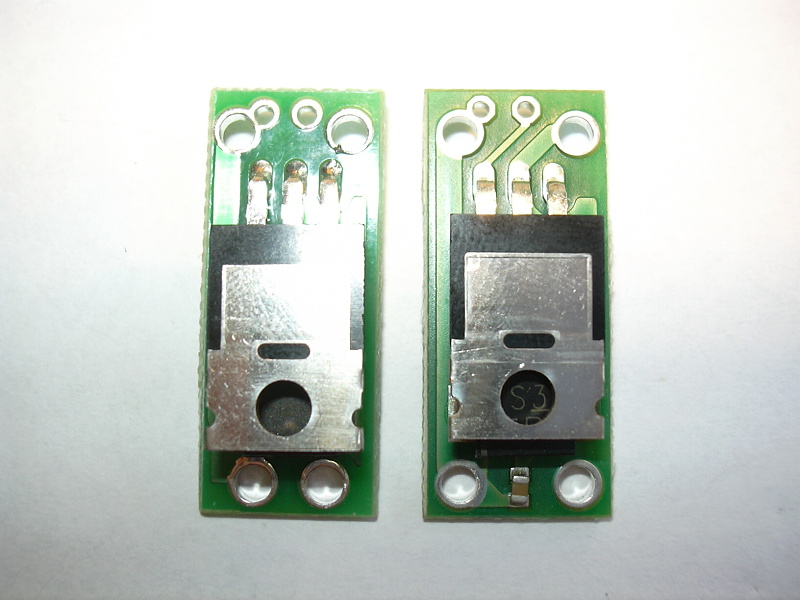

porovnani velikosti cest u prvni a druhe generace mosfetu (prvni generaci jiz nelze zakoupit).
prvni generace ja ta nahore na obrazcich
DSCN1564.JPG [ 181.6 KiB | Zobrazeno 54849 krát ]
DSCN1576.JPG [ 173.42 KiB | Zobrazeno 54849 krát ]

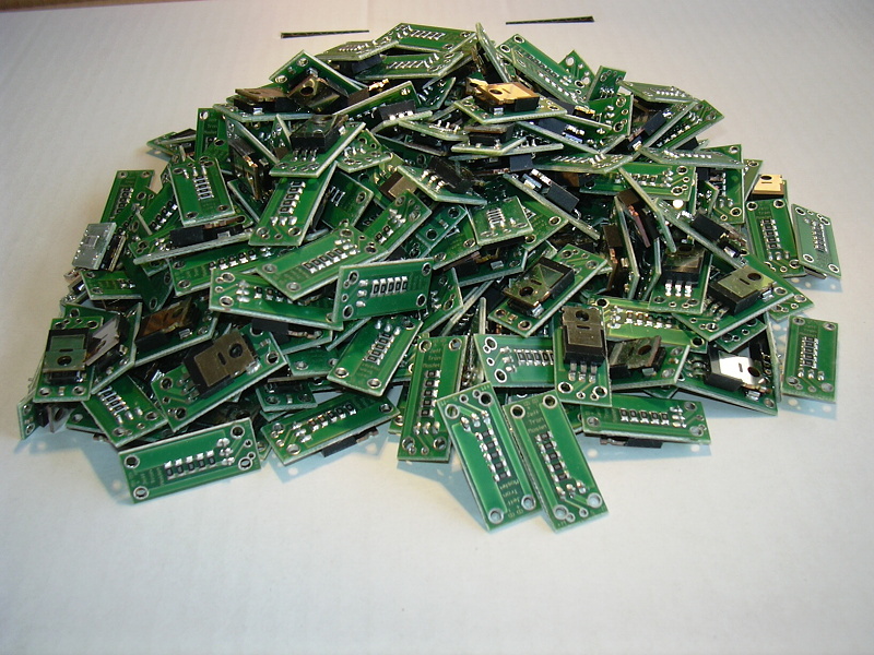

270ks mosfetu jsem dostal z tovarny, v nejblizsich dnech casti pridam kabelaze, zabalim je a vlozim do eshopu http://www.jefftron.cz

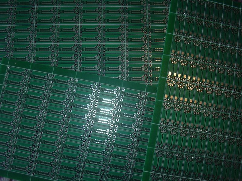

DSCN1581.JPG [ 267.67 KiB | Zobrazeno 54785 krát ]

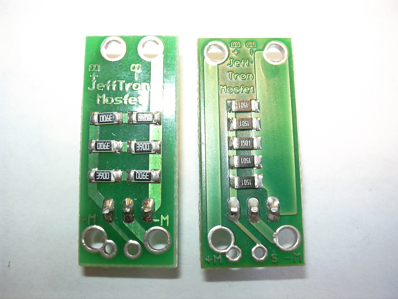

porovnani mosfetu I. a II. generace (dnes je jiz v nabidce pouze II. generace)
I. generace je nalevo
DSCN1558.JPG [ 173.12 KiB | Zobrazeno 54759 krát ]
DSCN1555.JPG [ 148.35 KiB | Zobrazeno 54759 krát ]

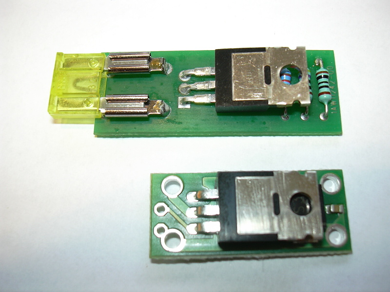

porovnani jefftron mosfetu s airsoftpro mosfetem
DSCN1545.JPG [ 151.45 KiB | Zobrazeno 54727 krát ]

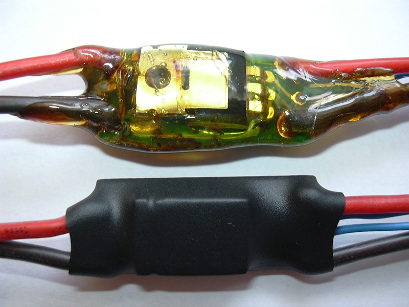

testovani technologie ochrany proti vode.
- horni mosfet je zalit v plastu
- spodni je zalit v laku a pretazen buzirkou
nakonec vyhrala spodni varianta kvuli jednodussi vyrobe, opravitelnosti a rozmerum.
toto reseni ochrany proti vode nabizim z technologickych duvodu pouze u mosfetu, brzd a procesorovek s jiz nainstalovanou kabelazi
ochrana proti vode.jpg [ 90.38 KiB | Zobrazeno 54700 krát ]
Myslis ze zaliti "tavkou" by taky bylo koser?
05 zář 2011, 19:03
ja to nabizet nebudu, ale jesli si koupis samostatny mosfet, tak jako ochrana proti mechanickemu poskozeni a vode bude tavny plast dostacujici
05 zář 2011, 19:37
Příspěvky: 278
Ptam se proto ze mama z anereu testovat v kulometu "brzdu" tak aby se uchranila pred vodou. Montovat ji bude Ebola.
05 zář 2011, 19:41
bud ta tavka, nebo pretahnout prilozenou buzirkou, zalit neutralnim silikonem a buzirku hned stahnout horkovzducnou pistoli, prebytecny silikon odstranit

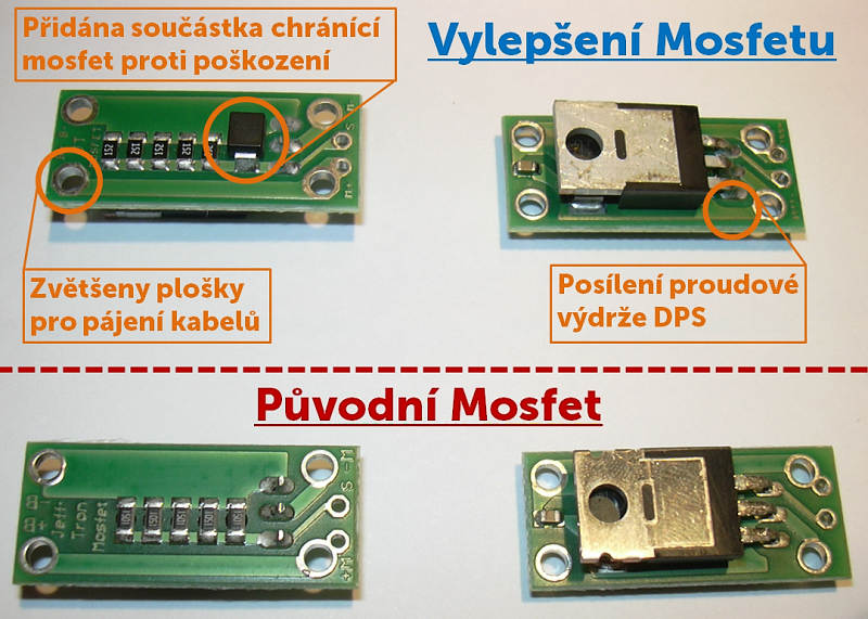

Představuji Vám vylepšený Mosfet s následujícími úpravami:
- Přidána součástka chránící mosfet proti poškození
- Zvětšeny plošky pro pájení kabelů
- Přidána cesta na desce plošných spojů pro posílení proudové zatížitelnosti zařízení
Cena za zařízení se nemění. Tento mosfet můžete objednat ihned v JeffTron eshopu: http://www.jefftron.cz/1/Mosfet.html
Mosfet s univerzální kabeláží bude nahrazen touto verzí po doprodání starých skladových zásob
novy_mosfet.png [ 639.68 KiB | Zobrazeno 53885 krát ]

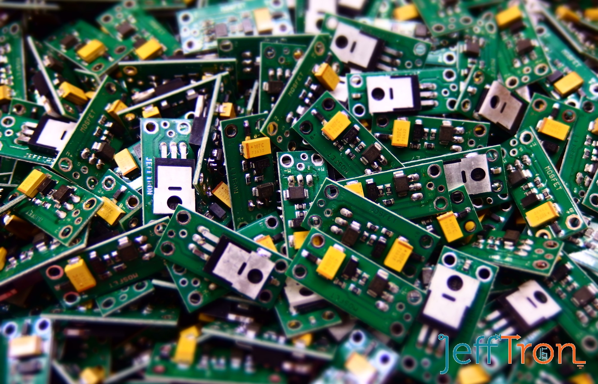

již brzy... Mosfet 4. generace
mosfet_gen.4.JPG [ 776.28 KiB | Zobrazeno 50358 krát ]

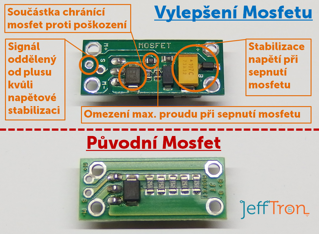

Představuji Vám vylepšený Mosfet 4. generace s následujícími úpravami:
- Přidána stabilizace napětí při sepnutí mosfetu. Eliminuje pokles napětí na baterii v zátěži, tím se mosfet spolehlivě a rychle spustí a tak se méně zahřívá.
- Z důvodu stabilizace napětí je nově signálový vodič oddělený od plusového potenciálu. 5-ti vodičové zapojení mosfetu je možné, ale tím bude tato funkce vypnutá.
- Přidána součástka chránící mosfet od poškození maximálním proudem pro sepnutí mosfetu
Cena ani rozměry zařízení se nemění. Tento mosfet můžete ihned zakoupit v JeffTron eshopu: http://www.jefftron.cz/1/Mosfet.html
novy_mosfet.png [ 635.66 KiB | Zobrazeno 50127 krát ]

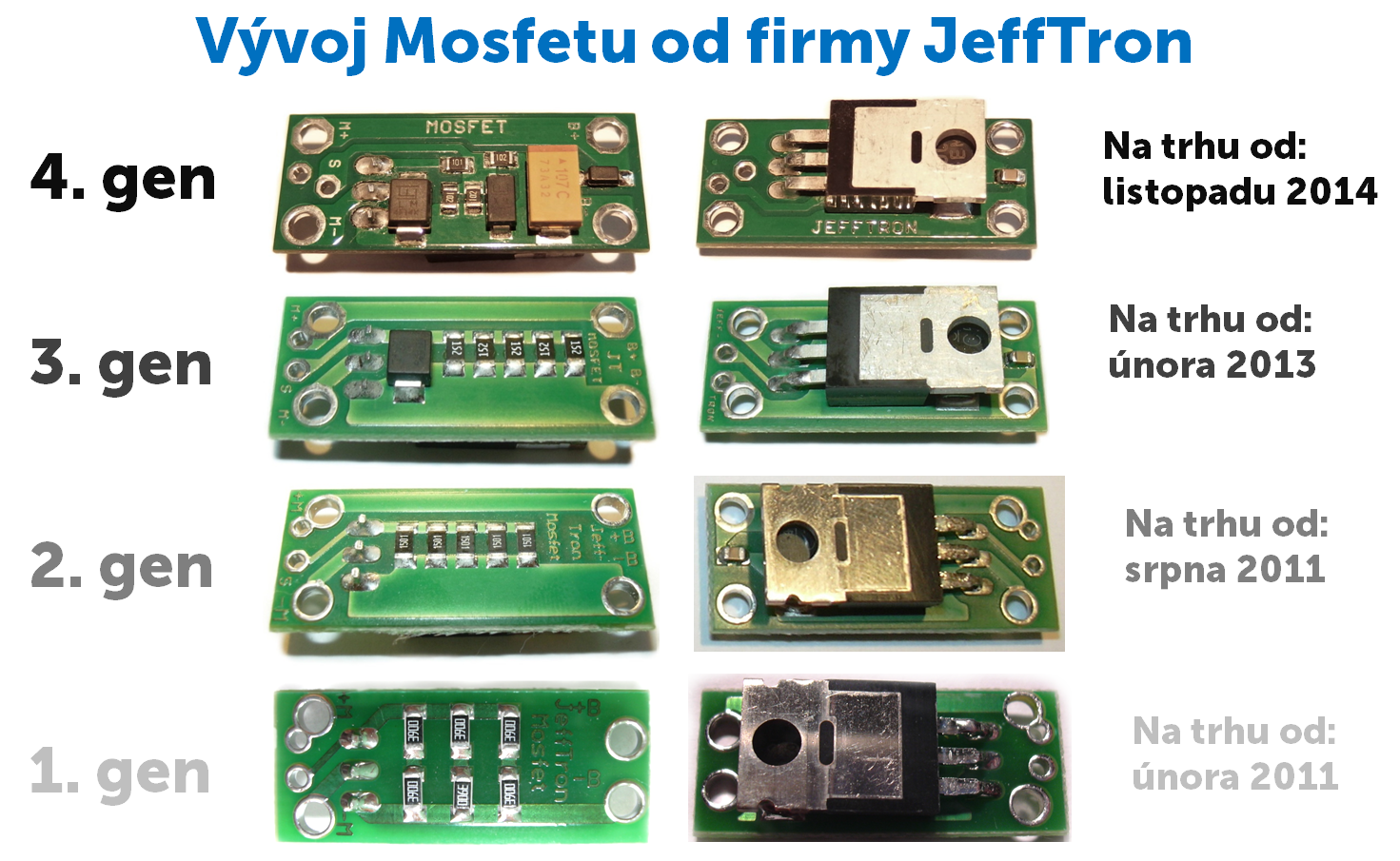

na této fotce je vývoj Jefftron mosfetu za celou jeho existenci s daty prvního prodeje dané generace. Pokrok je vidět, nemyslíte?
generace_mosfetu.png [ 988.75 KiB | Zobrazeno 50022 krát ]
