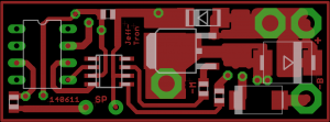

prave finishuji s dalsim zarizenim, ktere na as trhu schazi. Do par tydnu bude dostupne v obchodech.
Kdo odhadne, co to umi? nakres dps je v priloze

Nový příspěvek Re: Jefftron - připravujeme
no nejsem na tohle vubec stavěnej ale podle mě 3raný dávky
22 čer 2011, 18:35
Nový příspěvek Re: JeffTron - připravujeme
ano, jako jednu z funkci to umi viceranny davky (tj. i 3ranny)

tak 3 ranný dávky uz se za nekrestansky penize daji sehnat s mosfetem... ale jake to ma dalsi funkce?
mosfety to ma dokonce dva, druhy slouzi k jinemu ucelu nez klasicky mosfet
tema neni o tom, co vam reknu, ze to ma za funkce, ale o tom, ze to uhadnete...

regulace otacek motoru pulsni modulaci, cili bezztratove? To by se mi totiz moc libilo :)

tak presne to tam je (PWM regulace motoru), navic jsou 2 moznosti nastaveni, jedna je klasicka, ze to snizi otacky podle pozadovaneho nastaveni, ale ta druha ma specialni funkci, kdo uhadne jakou?

prodlevy mezi jednotlivýma výstřelama?

he tyhle hejblátka jsou pro mě španělská vesnice ale prubnu to ...programovatelné náhodné zasknutí kvéru ?

ta druhá bude regulace brzdy ne ? :)

-=zipp=-: ty to taky umi, ale na bazi casovace, neni to ta druha funkce pwm
Keldy: nahodne zaseknuti kveru jsem tam nenaprogramoval, i kdyz nerikam, ze by to nebylo nerelane, ale myslim, ze by to na akci pouze cloveka nasralo, proste nevidim v tom prakticke vyuziti.
vojtka: brzda bud funguje nebo nefunguje, nic mezi

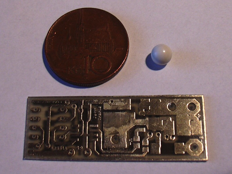

foto teto finalni prototypove desky je v priloze. finalni verze bude mit samozrejme zelenou nepajivou masku s prokovenymi otvory

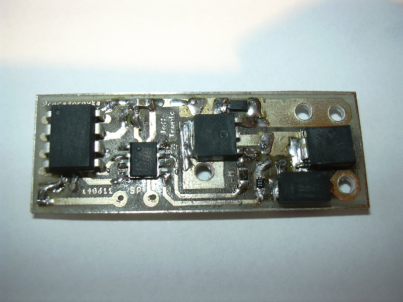

jiz mam osazenou desku finalniho prototypu, do konce tydne otestuji
