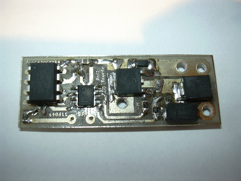

v priloze je osazena deska prototypu (finalni deska bude mit zelenou nepajivou masku)
osazena_dps.JPG [ 176.66 KiB | Zobrazeno 34934 krát ]

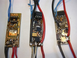

vyvoj prototypovych desek procesorovek, prvni je ta nalevo
DSCN1550.JPG [ 234.98 KiB | Zobrazeno 34907 krát ]

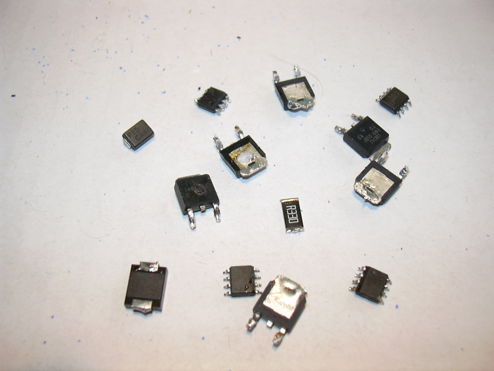

vývoj procesorovky byla dlouha vec a znicil jsem na tom nemalo soucastek, z priloze je foto znicenych soucastek za obdobi srpen 2011

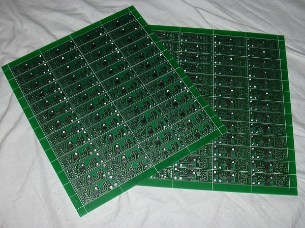

prave dorazilo 104ks desek na procesorovku, po udelani 4ks testovacich zarizeni pro odladeni programu a soucastek to pujde do vyroby
procesorovka_desky.jpg [ 105.05 KiB | Zobrazeno 34773 krát ]

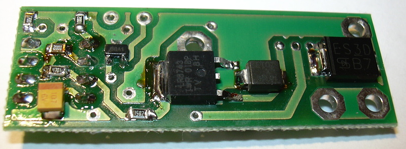

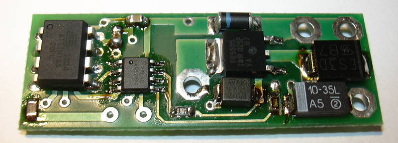

zde jsou fotky finalni verze procesorovky, ktera pujde do prodeje. jeste odladuji program, takze to jeste chvili bude trvat, nez bude procesorovka k dostani. mam totiz par napadu na nove funkce
procesorovka_bottom.JPG [ 139.68 KiB | Zobrazeno 34747 krát ]
procesorovka_top.JPG [ 131.36 KiB | Zobrazeno 34747 krát ]

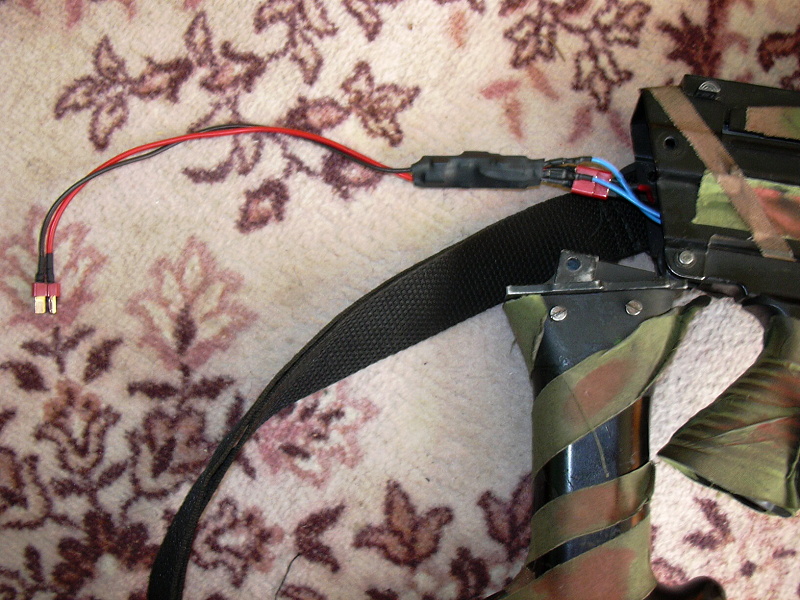

Jako maly bonus prikladam foto procesorovky v m249 MKII
procesorovka_v_m249.JPG [ 261.66 KiB | Zobrazeno 34718 krát ]

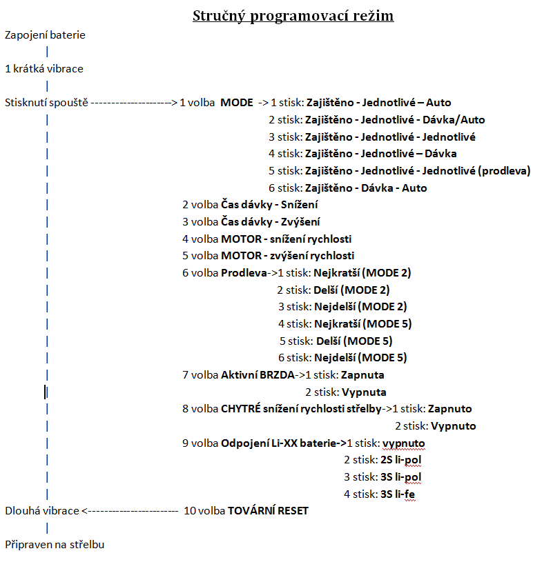

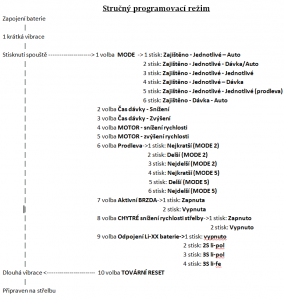

Nový příspěvek Re: JeffTron: procesorovka - advanced
Procesorovka ma navic regulaci prodlevy mezi davkou/auto (mode 2) a mezi semi vystrely (mode 5). Konecne cele programovaci menu viz foto v priloze
ted jen zbyva odladit skryte mouchy v programu a navod tak, ze poslu par prototypovych procesorovek nezavislym lidem, kteri mi povi, co presne nechapou ci co je potreba doplnit. Delam to proto, aby bylo zarizeni co nejlepe odladene hned jak se uvede na trh.
Stručný programovací režim.png [ 41.18 KiB | Zobrazeno 34686 krát ]
