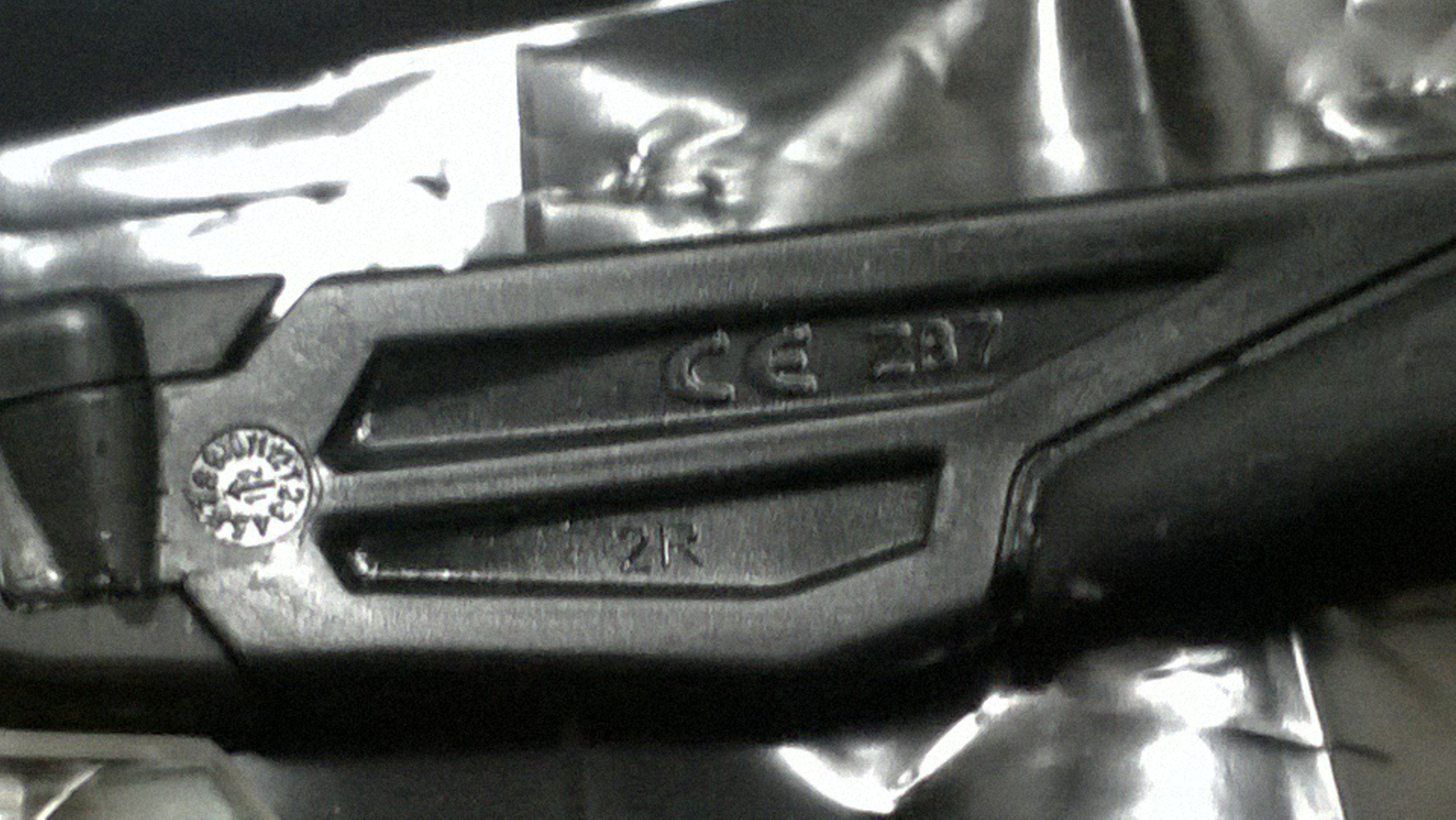

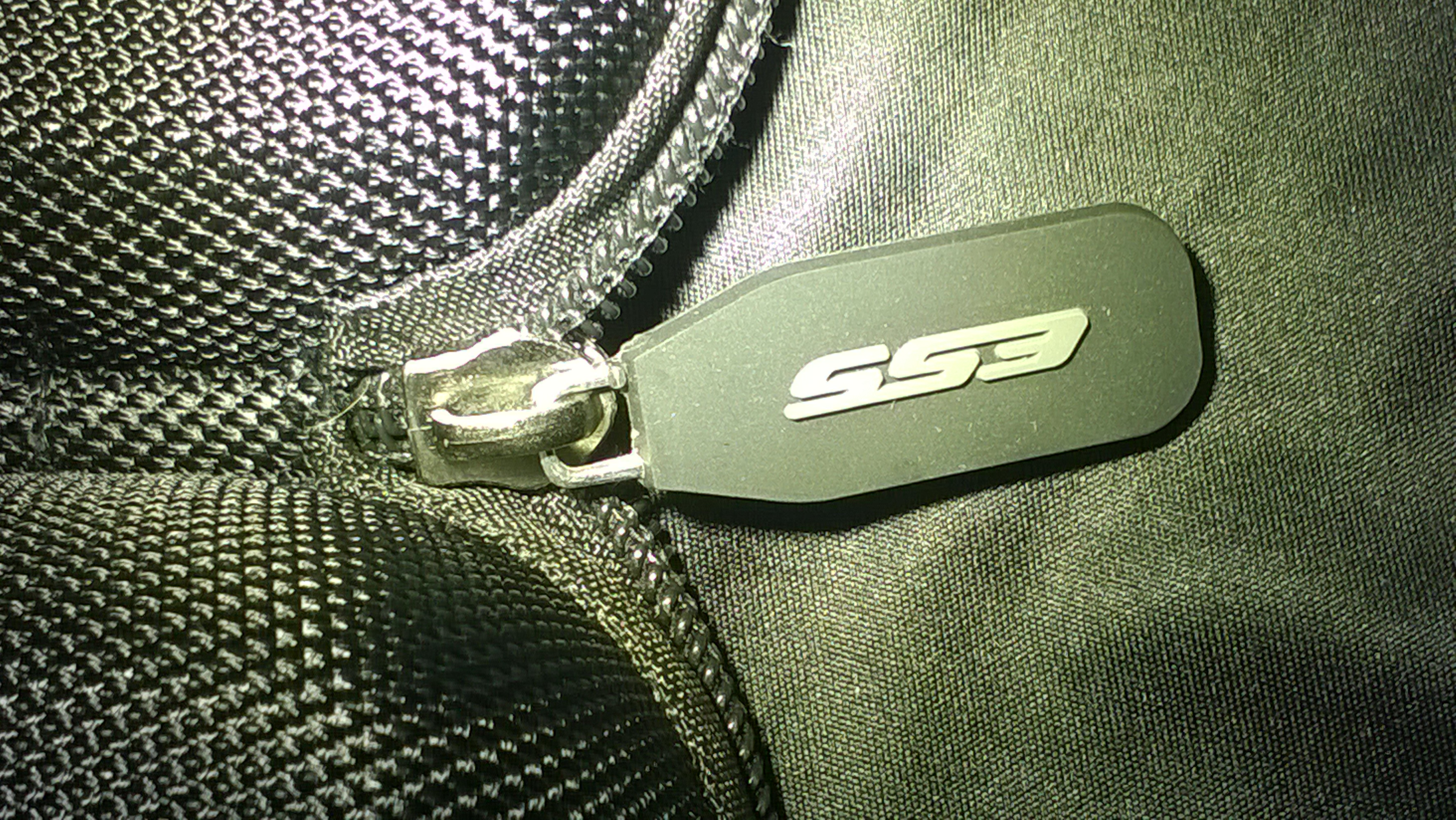

Dobrý den,
koupil jsem si brýle ess crossbow na internetovém bazaru, ale nejsem si jistý, jestli mi ten člověk prodal originál. Stály 700, nepoužité s třemi skly, jedno bylo škrábnuté, ale to by mi až tak nevadilo. Na brýlích jsou otřepy, malé, ale jsou. A taky smrdí takovým laciným plastem. Sere mě to, ale nejsem si jistý, jestli je to fakt kopie . Dám sem fotky a do ne přání přidám email toho člověka, aby jste taky nenaletěli.
Poznámka: detail pouzdra
WP_20151128_021.jpg [ 2.64 MiB | Zobrazeno 91603 krát ]

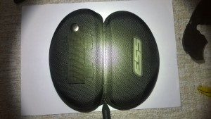

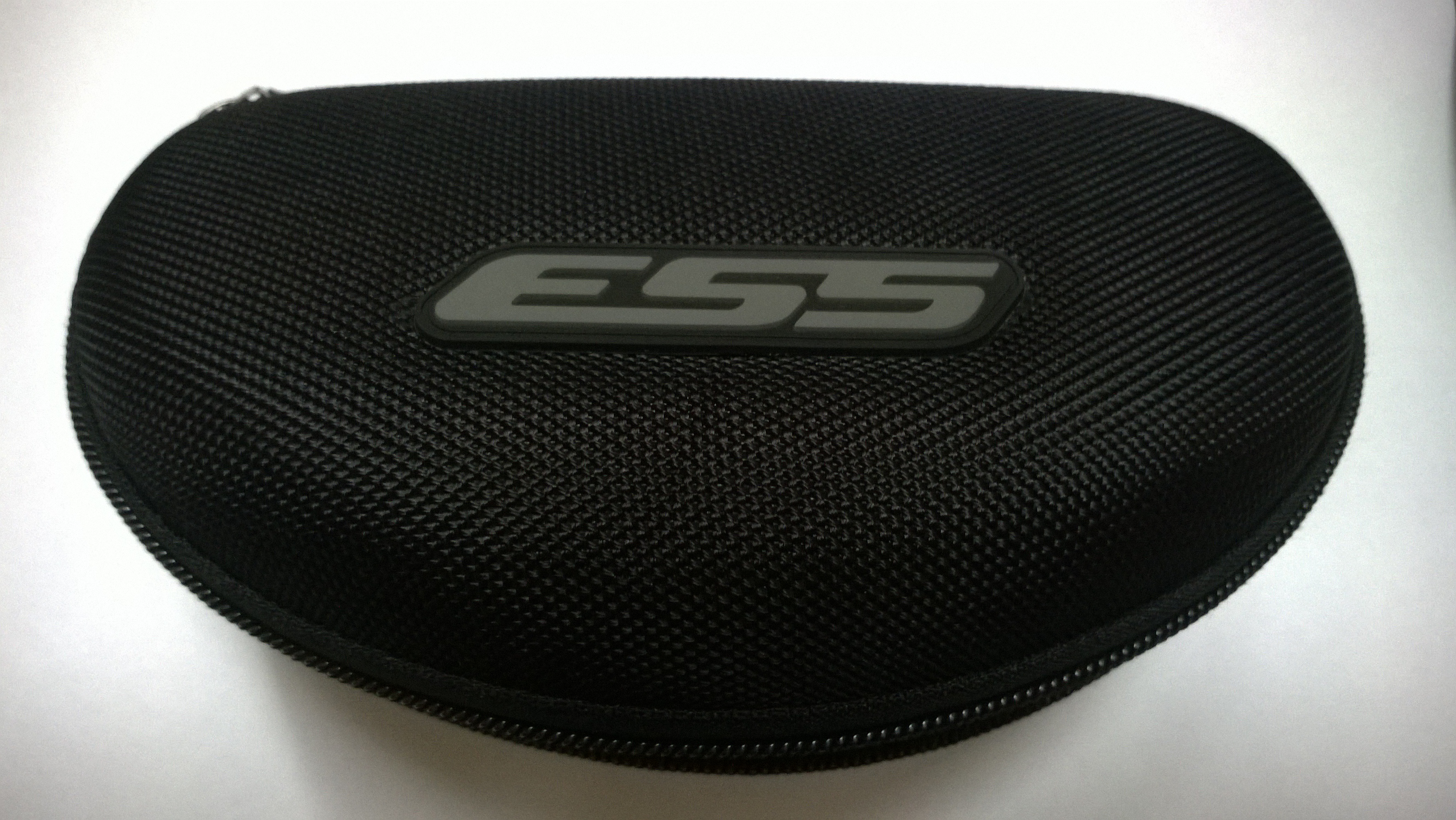

Poznámka: Pouzdro zvenku
WP_20151128_020.jpg [ 2.63 MiB | Zobrazeno 91603 krát ]

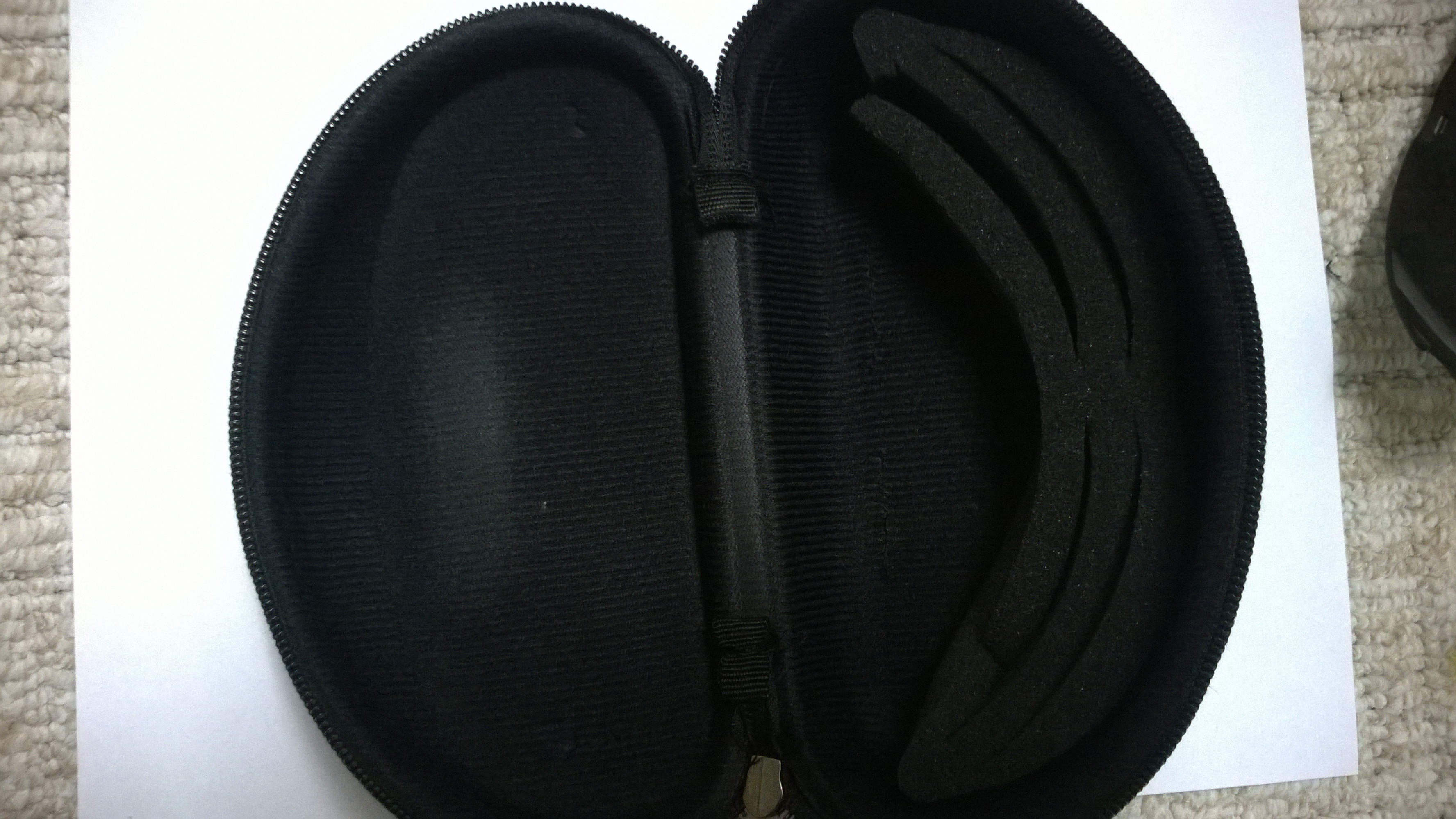

Poznámka: pouzdro zevnitř
WP_20151128_019.jpg [ 2.36 MiB | Zobrazeno 91603 krát ]

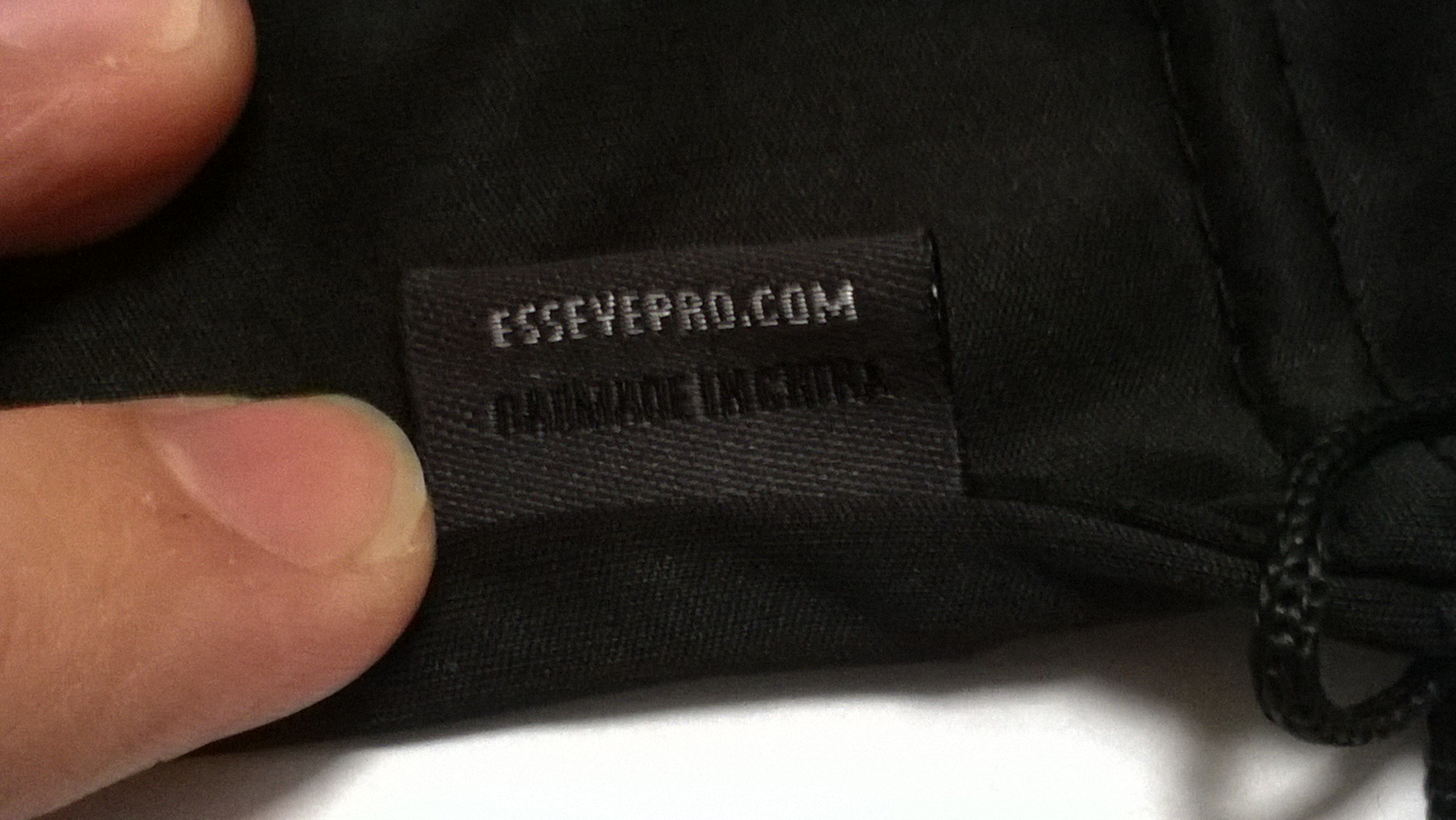

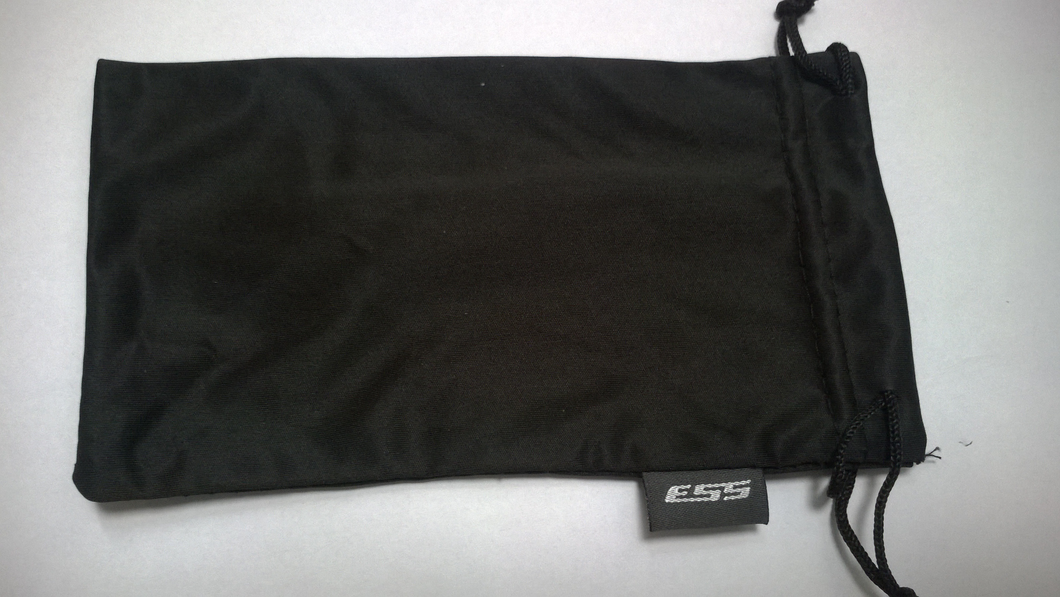

Poznámka: detail sáčku, z druhé strany je logo ess
WP_20151128_016.jpg [ 1.6 MiB | Zobrazeno 91603 krát ]
Poznámka: Sáček na brýle
WP_20151128_013.jpg [ 2.38 MiB | Zobrazeno 91603 krát ]

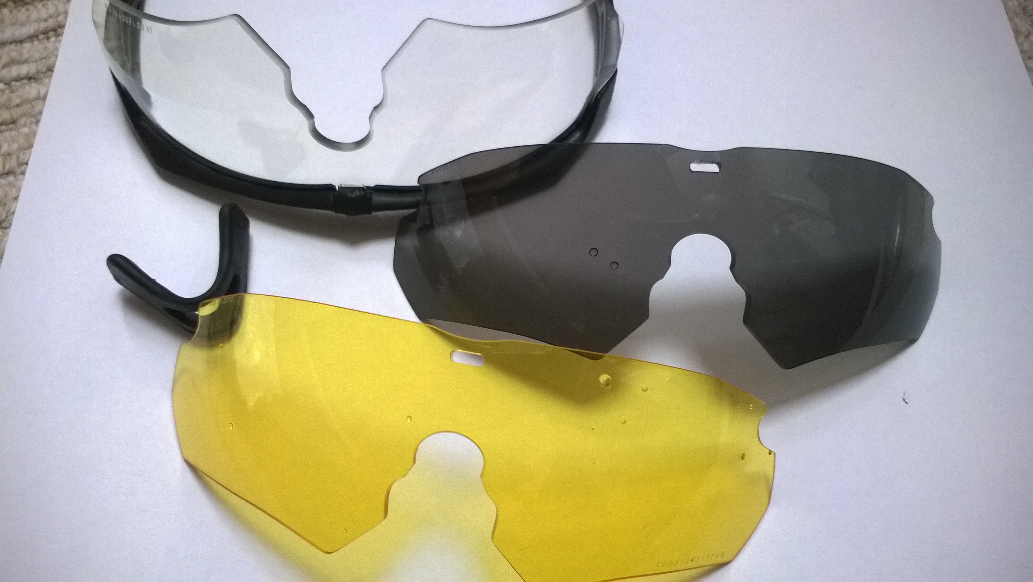

Poznámka: Celá sada
WP_20151128_012.jpg [ 2.18 MiB | Zobrazeno 91603 krát ]
Poznámka: druhá vnitřní strana
WP_20151128_010.jpg [ 1.41 MiB | Zobrazeno 91603 krát ]

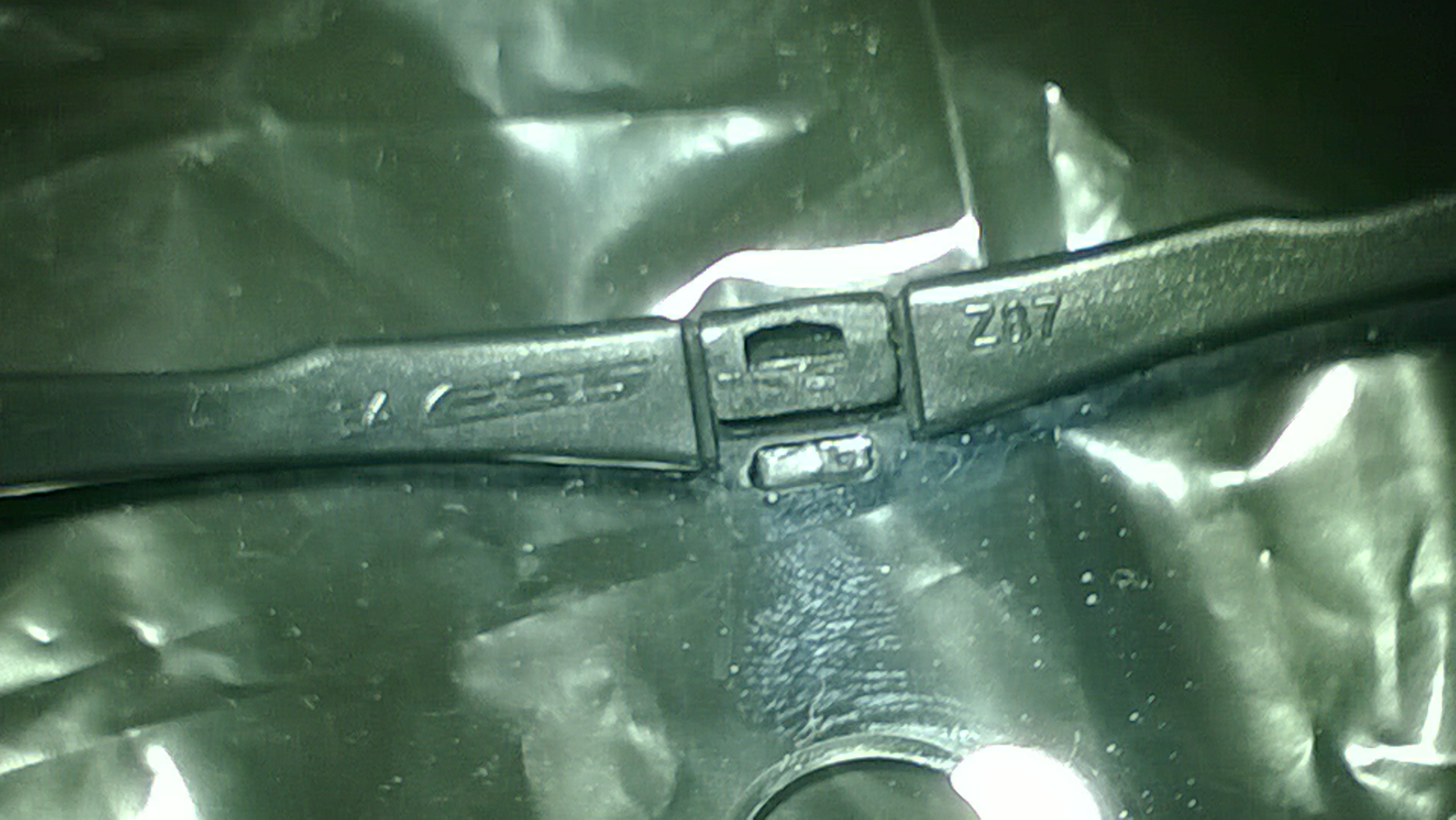

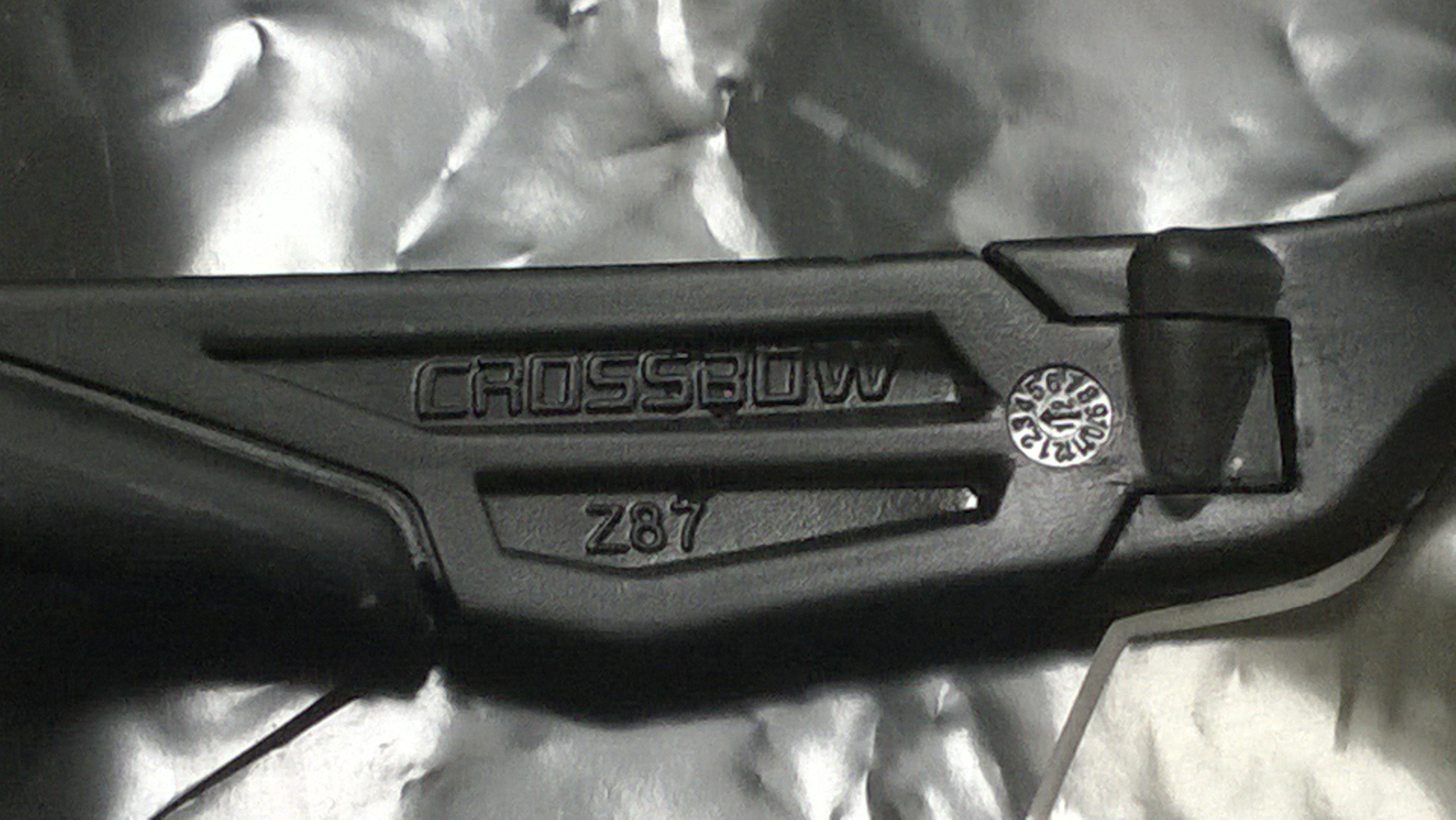

Poznámka: Zamykací mechanismus. Ta věc co zajíždí do skla je moc krátká, nedosáhne tam
WP_20151128_005.jpg [ 1.13 MiB | Zobrazeno 91603 krát ]
Poznámka: Vnitřní strana 1
WP_20151128_004.jpg [ 1.1 MiB | Zobrazeno 91603 krát ]

Funguje zámek skel bez problému? Drží ta gumová chytka na nos?

Ten nosník drží, ale ta věc, co zacvakává to sklo jde hrozně lehko a nedosáhne skrz něj, takže se snadno uvolní.

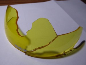

Jeden ze způsobů jak poznat falsifikát jehož výsledek přikládám na fotografiích je zásah upgradovanou zbraní z 5cm.

Ten zásah je jistý ověření ;) a pokud máš sklo navíc, a chceš mít jistotu, vezmi vzduchovku...

1. Moje crossbowy nesmrdeli/nesmrdia lacnym plastom
2. otrepy na okuliaroch.. ak myslíš ráme tak asi ano ale fakt minimalne asi dosledok vyrobneho procesu
3. sklá dnu a von idu dosť ťažko, šecko lícuje, zámok zacvakáva v pohode nijak ľahko

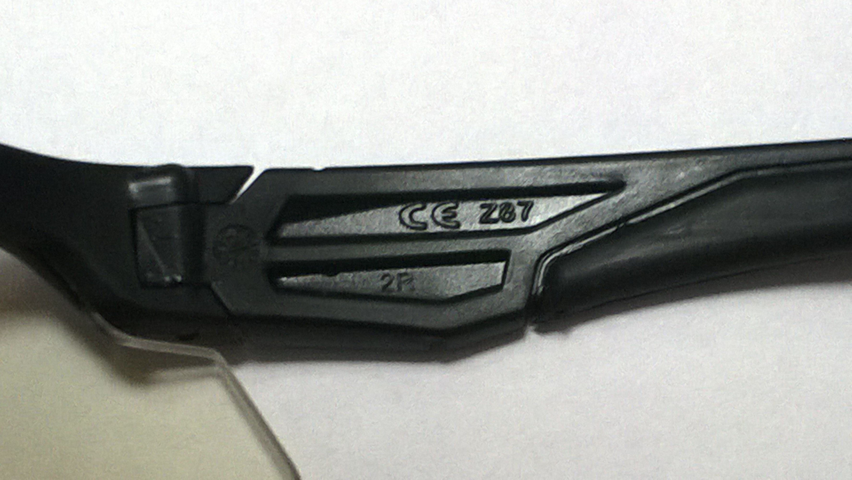

4. (prečo si myslím že máš fake) nad nosníkom ti vpravo chyba označený mesiac výroby (vrpavo vedľa stredového zámku na ráme mám Z87+ a 04-2012
5. Tvoje markovanie nesedí s mojimi, je podobné ale inak usporiadané, niektoré veci chýbajú
6. Rôžne prelisy, neviem či to je fotkou (je to obtiažne zachytiť) ale máš ich také surové, ja ich mám čisté a hladké bez kazov.
7. OBAL z vnútra mám konce zipsu pekne zalepene latkou + vidno mi cvok zo zacvakavacky z vnútra
8. Na ziadnych sklach pre ESS CROSSBOW nevidno ziadne popisky CE.... (ani na fotkach na internete) a nemam ich ani ja - to ale zase nic nedokazuje...
Výsledok (keby si fotky poslal do ESS určite by ti to potvrdili) je že máš podľa mňa fake.

Já mám nafocený ten první set jehož skla nevydrželi zasah (ikdyž už ten set nemám). Byl jsem přesvedčený, že je originální. Při srovnání s druhým setem se nijak nelišil. Druhý set střelbu vydržel ikdyž to pochopitelně neznamená, že je pravý. Fotky druhého setu můžu taky poskytnout. Jedná se o ESS Ice.

Zdravím, nevím jestli už to bylo vyřešeno či nikoliv ovšem právě jsem koupil brýle ESS crossbow a i přes to že vypadají stejně jako originální ESS Crossbow tak jsem zjistil že se jedná o kopie. (Zavolal jsem si do společnosti ESS a nechal jsem si to vysvětlit a výrobní čísla ověřit)
1) gumička na krajních plastech nápis ESS
2) u středového zámku hned vedle Z87 musí být uveden datům výroby
3) Duhové skla ESS nevyrábí
4) Kopie mají o něco málo tlustší sklo
5) nosní kryt stejně jako obručky musí sedět ze všech brýlí na všechny brýle stejného typu U kopii to tak není.
6)Originály mají na středovém zámku menší díru 2-3mm kopie mají větší
7) na obručkách na levé straně vedle Z87 má být uvedeno číslo (1L nebo 2L nebo 3L...)
8)gumička u originálu máproužky - kopie je jen obyčejná látková guma
jsou i další detaily ať už v rozměrech nebo v číslech atp... nebudu to tady uvádět. jako například že vrchní část obruček má jiné broušení a další detaily.
