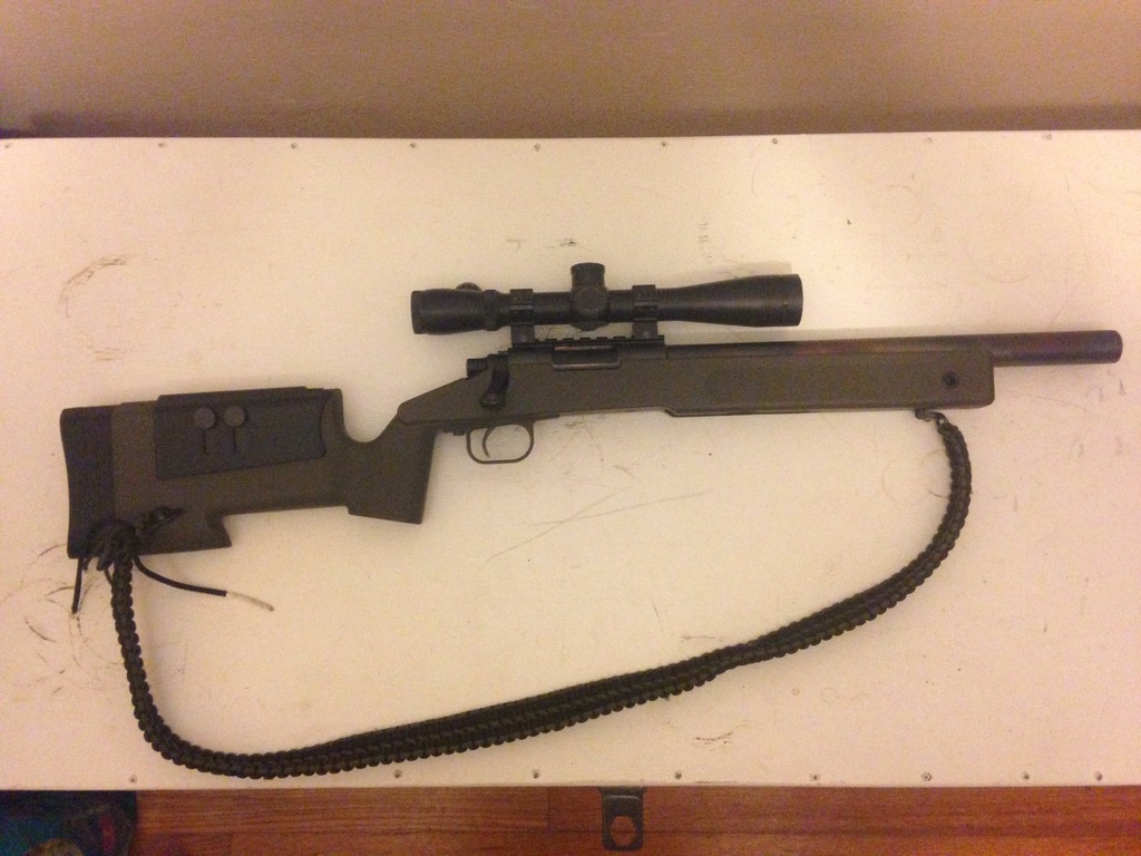

V příloze posílám zbraň. Jmenuje se VSR-X, postavená člověkem z floridy callsign Lunchbox. Tento člověk drží 2 světové rekordy v nejdelším killu při hře. Obě 2 s touto zbraní. Jednou byl překonán jiným hráčem - callsign Corriander - který používal tu stejnou zbraň.
Tady je video, kde z ukázané zbraně střílí na cíl 135m daleko, s úsťovou rychlostí 150m/s s 0.20. Používaná munice jsou 0.66g kuličková ložiska.
EDIT: S tím jménem servisu jsem to myslel, vážně, dej mi jméno nebo kontakt a já jim to vysvětlím, když to ty nechápeš.

lidi co stavi DMR použivaji kvůli dostřelu a přesnosti hlavně od 363 do 440, kratky VSR začina na 430 a i tak ho hodně lidi vychvaluje...

Zabudol si napísať akú pružinu alebo aký pohon používa aby dosiahol tento výkon.
Nikto nezpochybňoval že sa na 200 mm hlavni sa nedá dostreliť ďaleko a ani dosiahnúť výkon. Spochybňovali sme teoriu že nato aby som mohol ďaleko a presne strieľať s 0,43g BB potrebujem krátku hlaveň.
