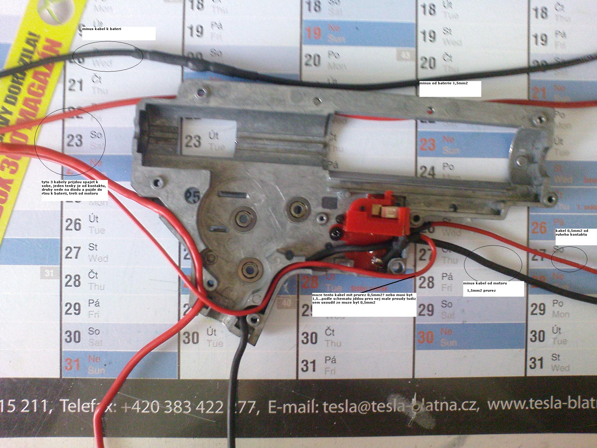

Dělám si spínání pomocí mosfetu do zbraně M4A1 RIS. Při instalaci kabeláže jsem se zasekl na mrtvém bodě, doslova jsem zamrznul.
Mám v plánu mít mosfet v predbažbí, kde mám spoustu prostoru. A baterku mám v pažbě crane-ctock.
Když jsem si zkoumal kudy mám jít kabeláží tak sem nebyl schopnej dojít na to jak ji mám udělat tak aby byla ve zbrani.
A hlavně jak ji mám vyvést z mechaboxu. Našel jsem jeden prostor ale pak sem se zasek a nemám ponětí jak mám jít dále.
Na obrázku sem zaznačil nově připájený kabel. Netuším zda jsem na dobré cestě či musím jít s kabeláží jinudy.
EDIT/ aha už se v tom orientuju...z předpažbí do těla pudou celkem 4 dráty
Kde budou 2 s tlouškou 1,5mm2 (s barvou červená), 1 bude s tlouštkou 0,5mm2 (barva červená, ten příjde napajet na jeden kontakt) a poslední bude černá 1,5mm2 ten pude k motoru a na baterku.
DSC00165.JPG [ 589.51 KiB | Zobrazeno 48301 krát ]

fet bude tam kde je baterka, jinak to u M4 nejde a je to i nesmyslné bo bys to tahal nadvakrát

Samozřejmě že to tak lze... ale původní kabeláž sundej úplně (a udělej z nových kabelů), protože tam nebude celá potřeba.
Dva kabely pak veď mimo mechabox, nekde kolem, ze strany kde není selektor střelby.
Mechem veď jen kabel [motor (+) ; dioda ; spínač] a [mosfet ; spínač] a [motor (-); dioda ; mos-fet].
Místo na to kolem mechu je, opatrně je vtěsnej mezi mech a tělo zbraně.

mechem protahnes maximalne 2 tlusty kabely a jeden tenky (tenky kabel muze mit i pruzez vodice 0,15qmm, coz je o hodne mensi nez 0,5qmm)
ja jsem vzdycky daval mosfet do trnu spolu s baterii, je to tak jednodussi a da se to v klidu poskladat, mas i mensi ztraty na kabelech, protoze jsou tak 2x kratsi, nemas problem pri rozborce s nicenim izolace kabelu v predpazbi kdyz se vysouva.
ale chapu, ze mit mosfet v predpazbi a baterii v crane je pro uzivatele komfortnejsi

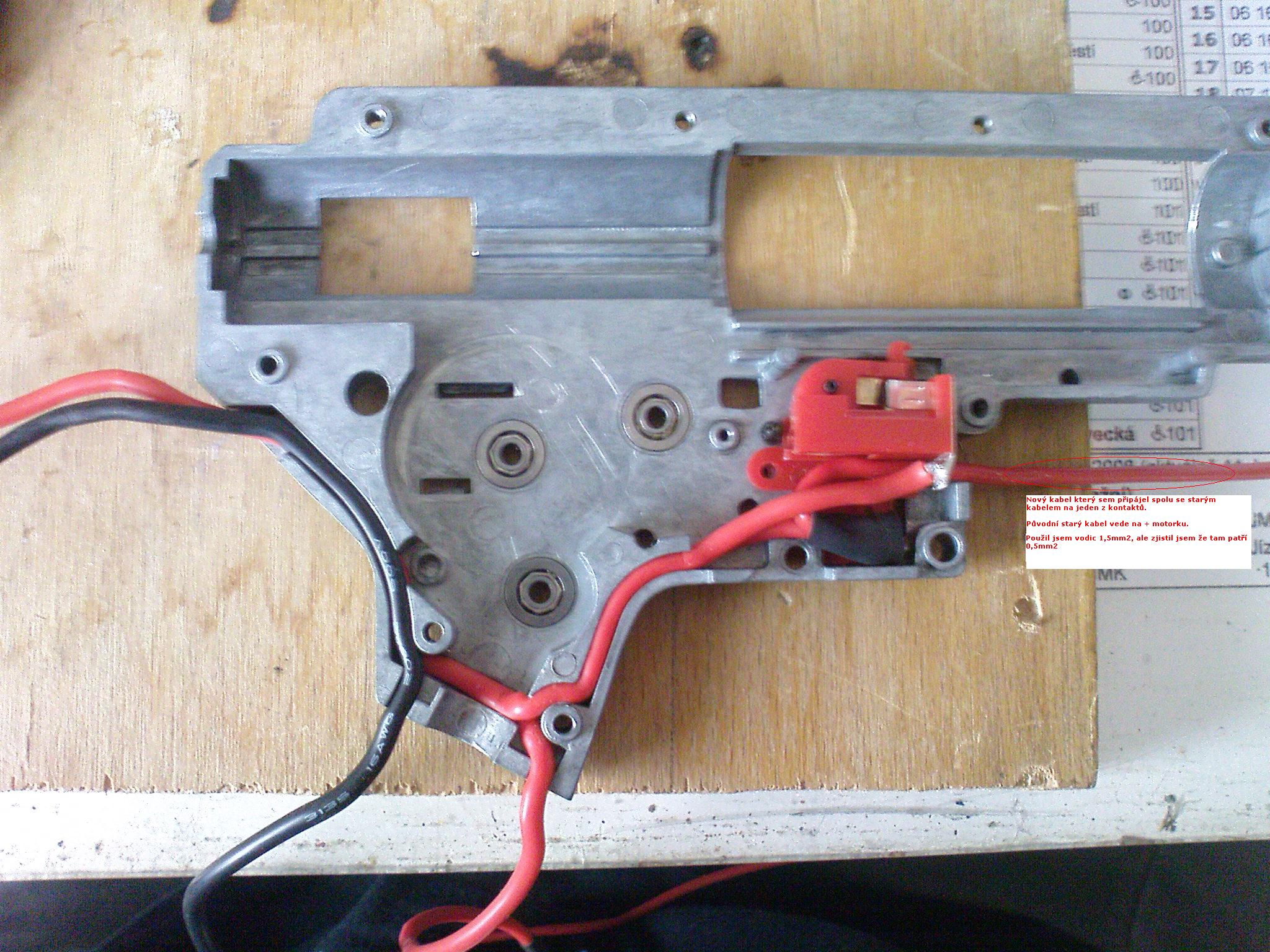

Mám otazku ohledne prurezu kabelu co sou na kontaktech...na obou kontaktech mám kabel o prurezu 0,5mm2. A chu ze zeptat zda to tak muze bejt....nebo na jednom kontaktu musi byt kabel 1,5mm2 (je spojen paralerne s motorem+, baterie+)....Pro lepši přehlednos jsem to zakreslil do obrazku
EDIT/ moment to tam musi bejt??? ten plisek na te kulise??? ja ho tam nemam
DSC00167.JPG [ 543.1 KiB | Zobrazeno 48200 krát ]

Ty dva kontakty musi byt spojeny.

Jako že mám spouštové kontakty spojit natvrdo??? To se mě nák nezdá...tím pádem bych měl přece obvod spojenej natrvalo a nak se přece musí přerušit střelba...

Nejspíš reaguje na to, že kulisa ty dva kontakty spojí, aby byla možná střelba... Pokud dáš kulisu na "safe" rozpojí se to mechanicky a proud tim nepoteče ani kdyby chtěl. U čín je to řešené mostem bez potřeby kulisy.
PS: měl si špatně vypodložený středový kolo...

No pořád nevim teda zda tu kulisu musim obalit tím plechem...ale když to tam nebylo z výroby tak to nemusí bejt....
A hlavne potřebuju vědět zda můžu použít ty 0,5mm2 vodiče u těch kontaktu...
Jojo, o to středovím kole vím..sem si toho všim hned jak sem ty kola sundal :wink:
Ale jinak bych řek že zapojení je správně teď se ješte porvat s tím jak to dostat kolem mechu do trnu

Tu kulisu někde sežeň ze značkový zbraně... než to vymejšlet.
Nebo, pokud tedy máš spínač v mechu co to vyžaduje... bude lepší když ten obvod přemostíš tak jak to dělaj číňani... když už v tom budeš mít mos-fet prd se dějě, stejně většinou mechanická "safe" stačí.
Alespoň zase omezíš nějaké ty ztráty.

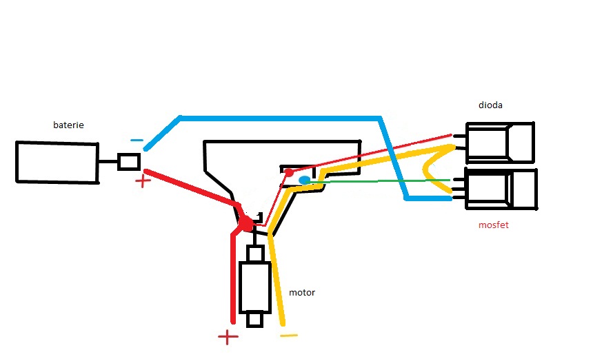

fotku mas spatne udelanou, mas obracene spinani hradla a - k baterii na mosfetu (nebo mosfet opacne mysleny, nez dioda, nemas to jednoznacne urcene). jinak elektricka pojistka je urcite dobra vec, muze ti prasknout mechanicka a i tak ti zbran nevystreli a kdyz je tam mosfet, tak se nema smysl zaobirat nad tim, ze odstranis nejaky odpor. v teto signalove ceste mas odpor kolem 300ohmu, a premostenim teto elektricke pojistky ziskas treba 1-2ohmy a to nema zadny vliv na funkcnost, ci vykon
Sistematicx píše:
musis si uvedomit, jaky ti tecou proudy v tom zapojeni. na spinani hradla mosfetu neni zapotrebi silny kabel, ale na spinani motoru ano. takze lze mit zapojene u spouste oba kabely o prurezu 0,5mm2, kdyz to udelas podle teto fotky (predelana od Mansueta, tenky kabely jsou ty 0,5mm2), obrazek v priloze
mosfet predpazbi, baterie pazba.jpg [ 46.74 KiB | Zobrazeno 48179 krát ]

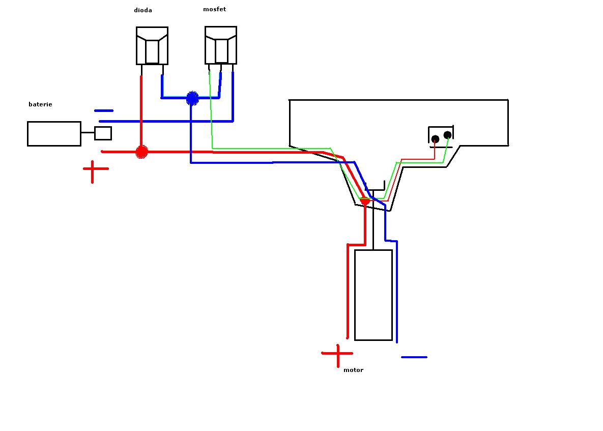

Tak sem udělal menší změnu a teď bych tu kabeláž potřeboval narvat do trnu.
Kabely od spouště mužu použít i slabší pruřez (misto 0,5 dát 0,15 (jak uvadel Jeff))?
A silové kabely mužou byt i slabší než 1,5mm??? Uvažoval jsem 1,2-1,3 (možná 1,0mm) mebo těch 1,5mm už je taková ta hranice ideálu?
V příloze sem to poskládal "jakoby" v trnu. Dá se to eště zjednodušit?
Poznámka: baterie-mosfet v trnu
kabelaz- pazba.JPG [ 44.28 KiB | Zobrazeno 48090 krát ]

Kabeláž stačí i 1mm, pokud je silikonová. Na kabelech s tímto průměrem běhá právě ten jeden AT mech kterej jsem tu už zmiňoval se 150kou a bez problémů, kabely se nehřejou ani při dlouhých dávkách (který jeho majitel provozuje často), použit samozřejmě mos-fet.
A kabel pro hradlo může být jakkoli "slabej".
EDIT: neplácám, kabeláž jsem měřil a nevykazuje žádné ztráty oproti 1,5mm.
