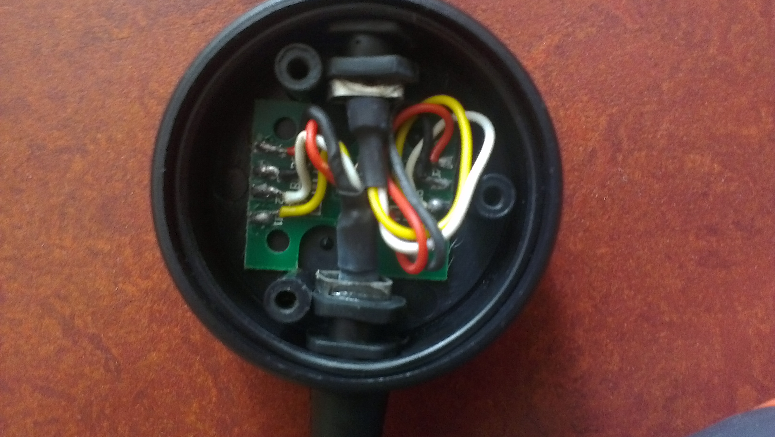

Nový příspěvek Re: PTT-problem
IMAG0189.jpg [ 1.09 MiB | Zobrazeno 19908 krát ]

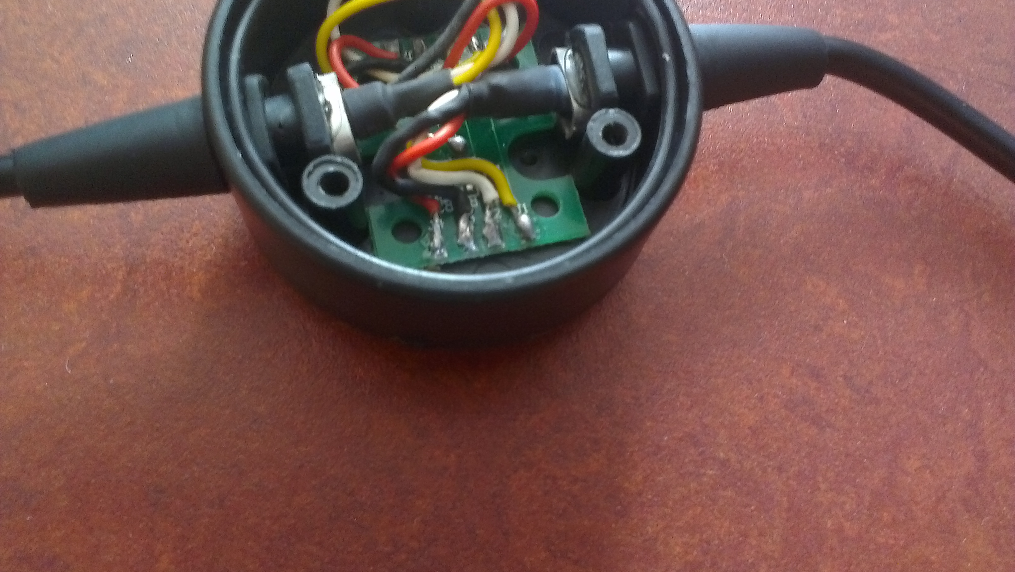

Tak sem blbec, pac me vubec nenapadlo podivat se pod suchac... ano byly tam sroubky tak sem kouknul dovnitr a nic spatne se mi nezdalo pokusim se prihodit foto
Sry za doublepost ale chtel sem aby byl videt nejakej vyvoj
IMAG0188.jpg [ 1.17 MiB | Zobrazeno 19905 krát ]
