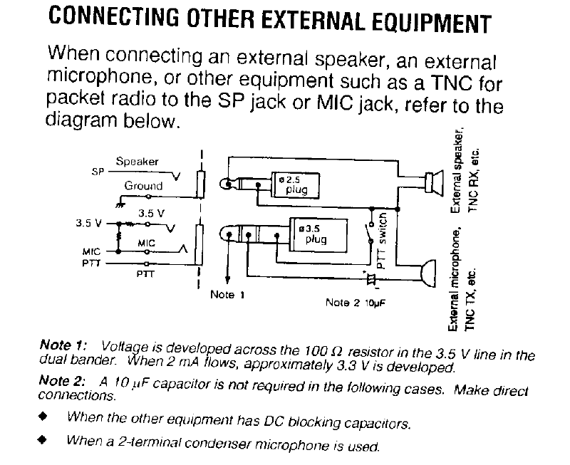

Chtěl bych se zeptat jestli někdo náhodou nemá schéma jacku pro kenwood. na netu jsem našel jen že velkej je pro ptt a micro a malej pro voice. potřeboval bychep přesnější schéma. děkuji za odpověď.
05 zář 2012, 15:55

Nový příspěvek Re: Takticky Headset
Viz přiložený obrázek.
Poznámka: Zapojeni headsetu pro kenwood 2pin
Zapojeni_kenwood.png [ 46.45 KiB | Zobrazeno 49234 krát ]
05 zář 2012, 16:58
diky, funguje to.
