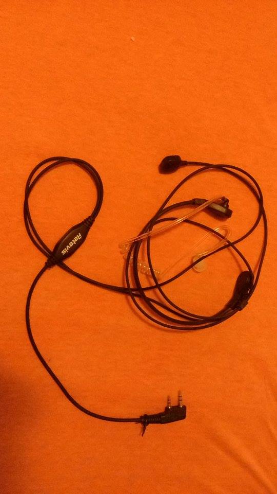

Nový příspěvek Re: BAOFENG UV-5R - nastavení - problémy, zkušenosti atd...
Ahoj - mám problém s Baofengem, nebo spíše s k němu používaným krkafonem. Dneska na akci při průzkumu jsem se snažil ohlásit velitelovi, ale po neúspěšném pokusu jsem zjistil, že vysílám, aniž bych měl zmáčknuté PTT tlačítko.
Po vypojení jsme se spojili s velitelem a zjistil jsem, že jsem vysílal alespoň deset nebo patnáct minut. Potom kdykoliv jsem připojel tento krkafon do vysílačky - okamžitě se mi spustilo vysílání. Potom jsem vyzkoušel jiný headset a ten fungoval naprosto bez problému! Nevíte čím by to mělo být, co opravit nebo na co se podívat?? Předem děkuji :(
11995414_1111260638903895_1719898110_n.jpg [ 51.55 KiB | Zobrazeno 48969 krát ]
