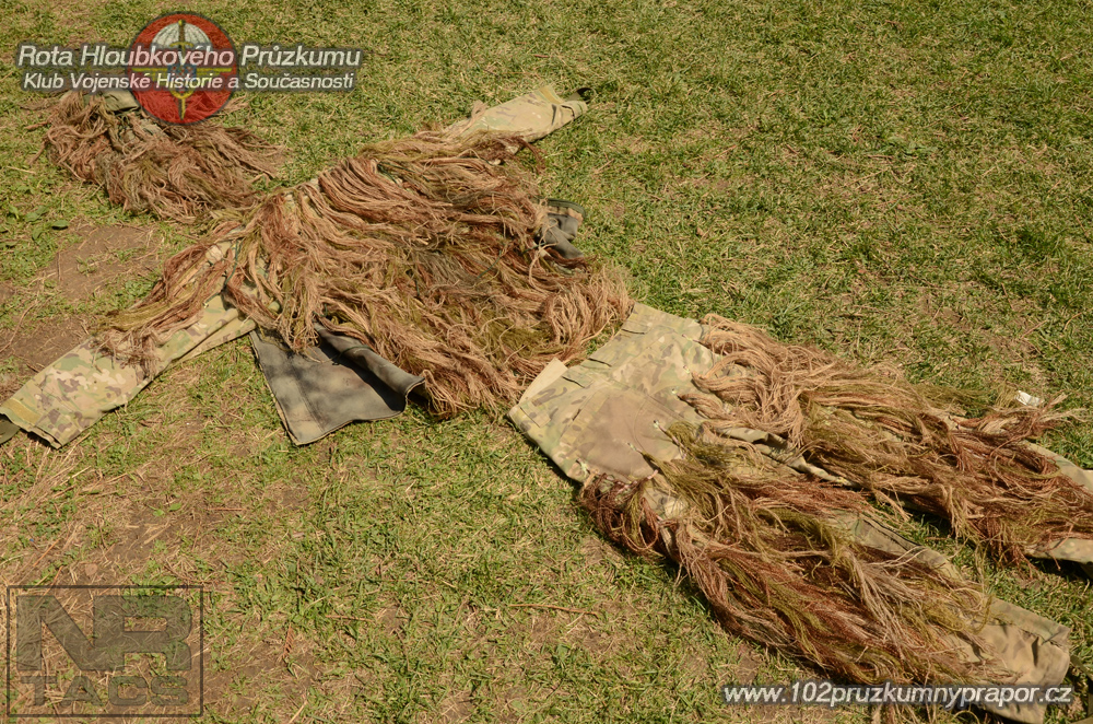

Hotovo...
8.JPG [ 721.64 KiB | Zobrazeno 27757 krát ]
POPIS NA FACEBOOK.COM/KVHS.RHPZ
9a.jpg [ 638.62 KiB | Zobrazeno 27757 krát ]

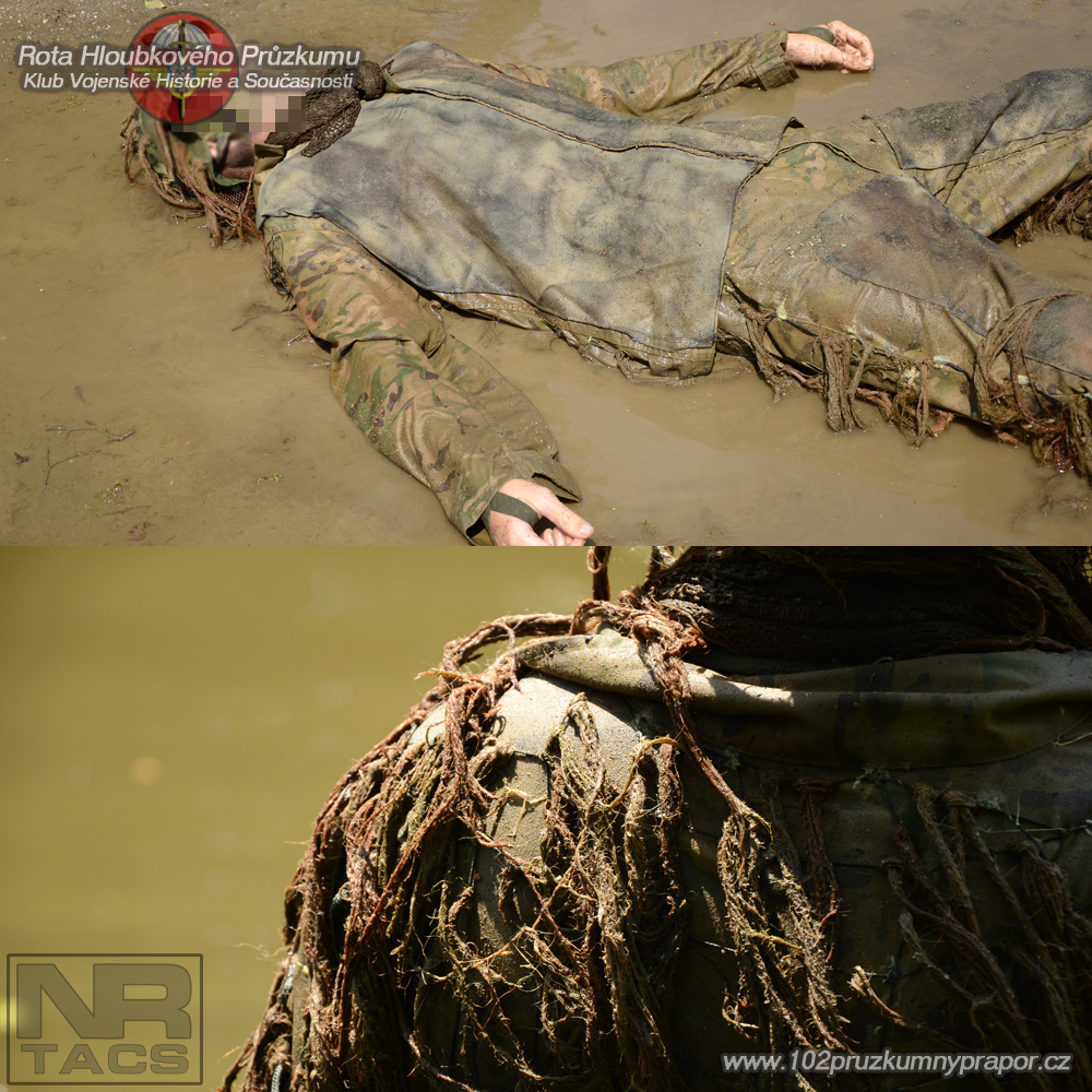

Srovnání stejnýho hejkala bez vegetace a s vegetací... funguje obojí :)
Naposledy upravil reyes102 dne 20 kvě 2013, 08:25, celkově upraveno 1
