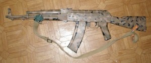

Na zbraň se mi osvědčily klasický modelářský humbrolky. Dělal jsem s nima tenkrát houbičkovou metodou AKčko a vypadalo to dobře a drželo to brutálně (když jsem pak zkoušel odmaskovat pažbičku tak to zaboha nešlo dolů žádným ředidlem ničím).
EDIT: jo a jak psal Griff s tím lakem...já ty humbrolky ani nelakoval a neodřelo se to :) nevím, jak je to možné, ale neodřelo
