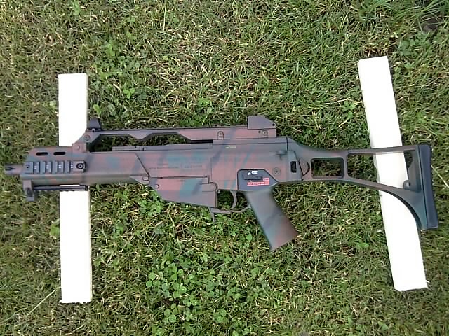

Taky jem trochu tunil.
Edited_Edited_Photo-0273a.jpg [ 147.17 KiB | Zobrazeno 21886 krát ]
02 čer 2011, 21:05
