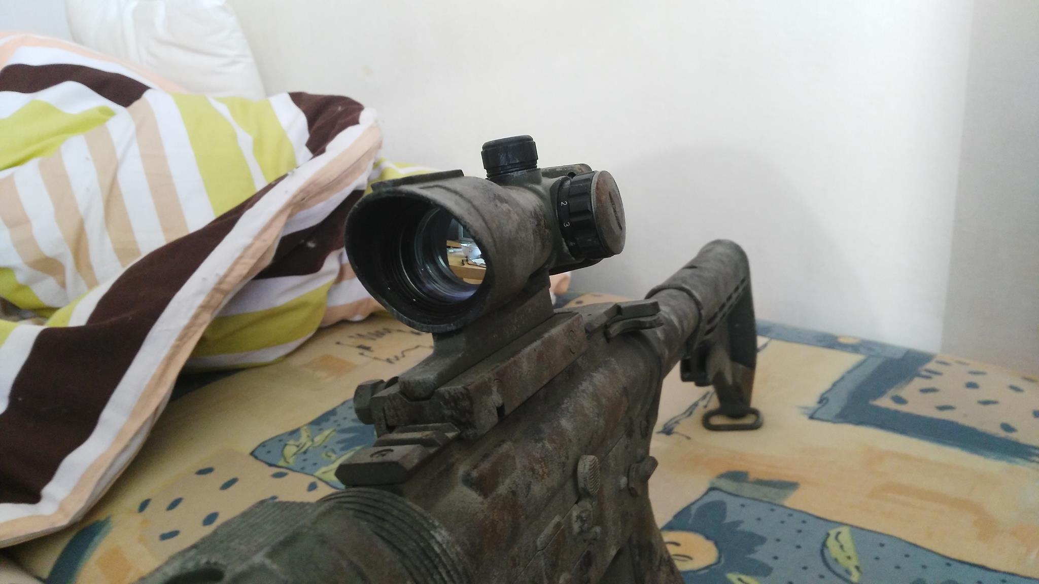

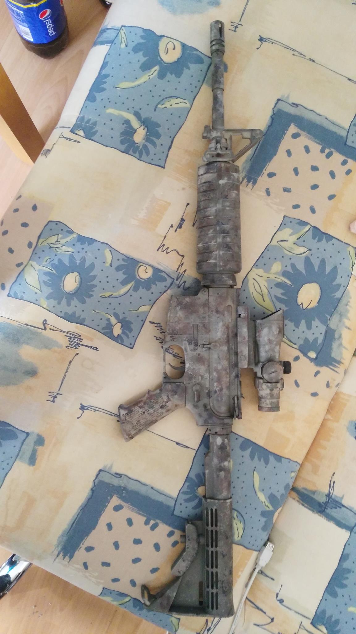

Nárůst by měl být, ale jen o pár metrů/s. Já pořád kupuju věci okolo a ne a ne stále koupit vzduchotechniku a nechat to přeměřit. Ale u mne už bude poměr trošku jiný, protože jsem navíc měnil pružinu za progresivní 130ku.
Ale na co jsem narazil, tak na problém s Hop-up komorou od AirsoftPro. Horní část houpu je cca o 2mm delší než původní hop up a tak se zbraň nedá zavřít a nebo až po větším tlaku (a jelikož jsem s tím nehrál, vrátil jsem stará hop). Bohužel upilování nebude zřejmě možné, protože by tam nebyl pumprdlíček na pružinku :D Snad bude prowinka normální :D
A jelikož je M4ka krasavice pořádná, tak každá ženská si žádá makeup
11141124_10200440260965984_4134431411144352627_o.jpg [ 182.81 KiB | Zobrazeno 38593 krát ]

Naposledy upravil javorovej dne 21 dub 2015, 19:43, celkově upraveno 1
