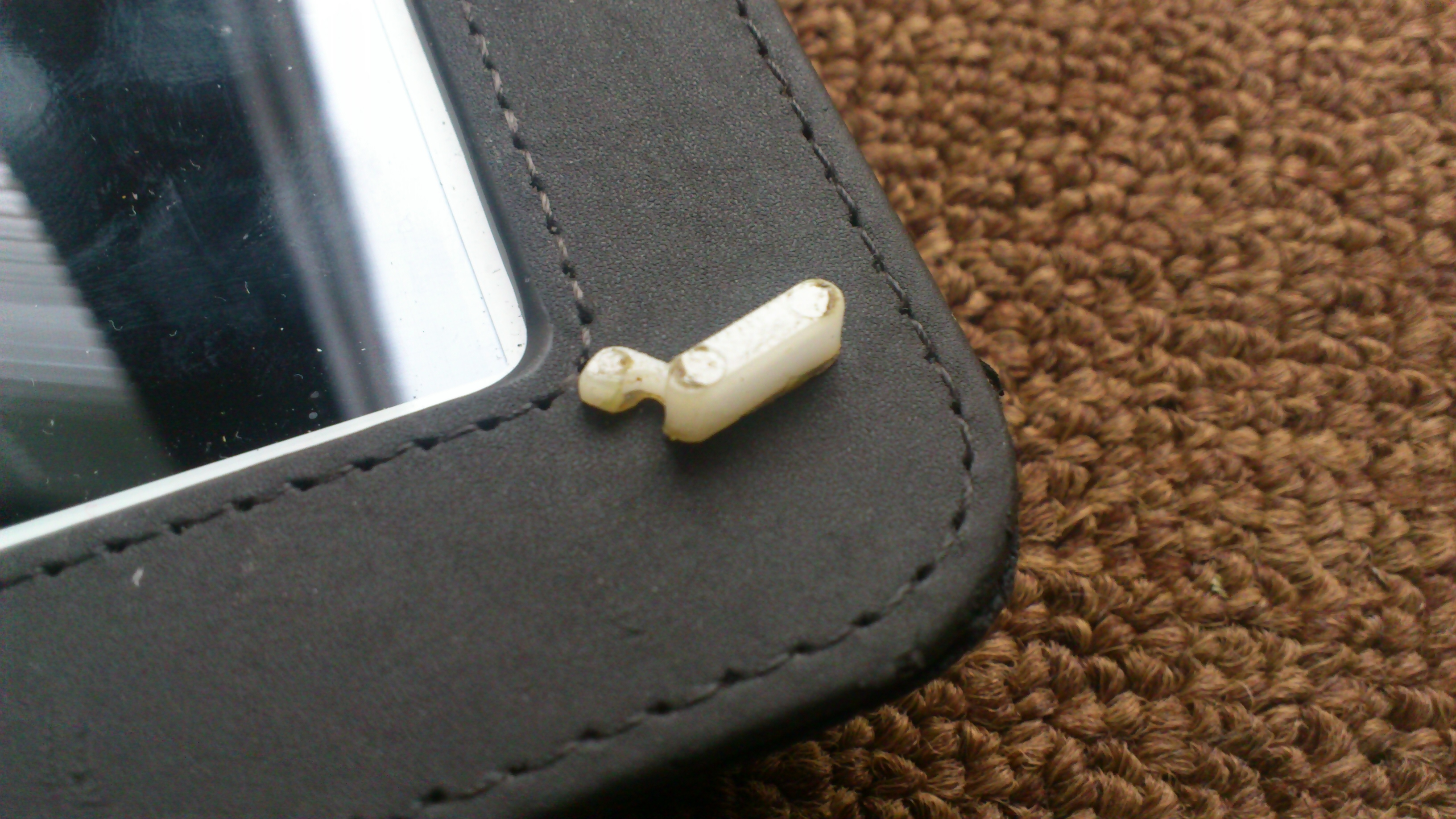

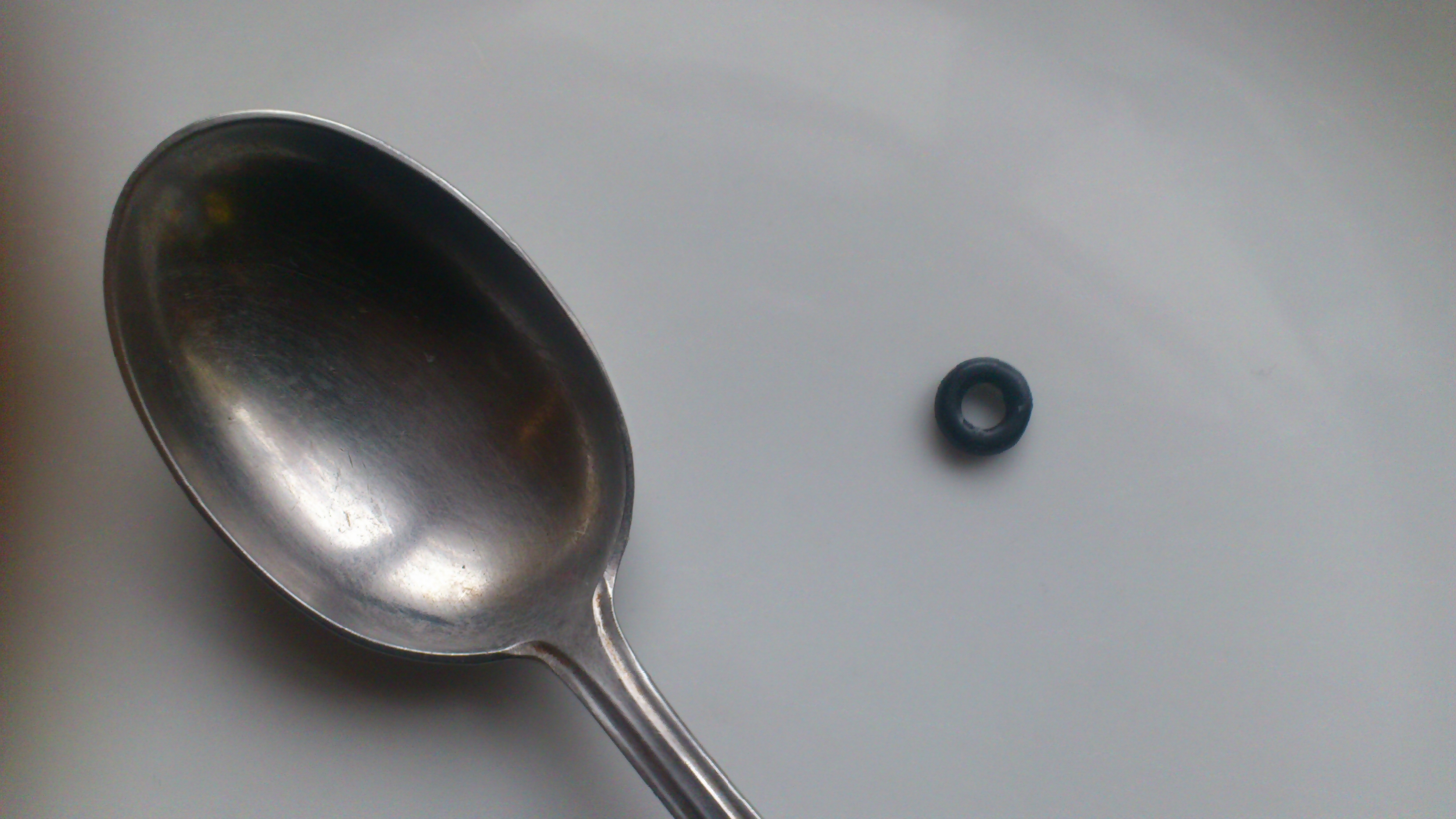

Stalo se, co se stat nemělo. Otevřel jsem mechbox a uvnitř našel dvě součástky, které nedokážu identifikovat :( jedna je nejspíše malé těsnění (můžu to změřit, pokud to pomůže), u druhé vůbec netuším, k cenu slouží. mechbox jsem zatím rozdělal jen dvakrát, ale ani podle funkčního schématu netuším, k čemu tyhle dvě věci můžou být. Tušíte někdo, k čemu patří?
DSC_0019.jpg [ 1.75 MiB | Zobrazeno 51455 krát ]

ten spodní bazmekt drží mínusovej kabel v nechaboxu v otvoru jak jde k motoru a ta kumová srajda v masedě vubec není :-)

Tak to by mě dost zajímalo, jak se tam dostala :) Díky moc!

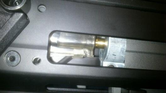

Nový příspěvek Re: A&K Masada Upgrade
Dokážete mi s tímhle poradit? Je normální, že u Masady nedoléha hop-up komora k mechaboxu? Vadí to nějak? Nevyznám se v tom, proto se radši ptám. A řeší tento problém některá jina hop komora (aspro, wiitech). Nevíte o nějakých dalších stránkách, kde se dají díly na masadu sehnat? Co já vím, tak tady v ČR je to jen Aspro a Eagleguns, přitom ani jeden z nich tu komoru nemají. Díky za odpovědi
Poznámka: Takhle to vypadá na mojí Masadě.
A nemůže to být tím že se Hopap nevytáhne celý (ten střed)(moc tomu nerozumim)

Jestli jsem tě pochopil správně, tak to co myslíš, tím se hop šteluje. Ten je sice pohyblivej, ale na pozici hopu, to nemá absolutně žádnej vliv. To je další problém, že ten hop téměř vůbec nereaguje. To je zpusobeno,špatnou hop gumou asi ne?
30 kvě 2013, 20:30
a zbran ti takto normálne funguje? akože masadu som na stole nemal..ale snád u všetkých kvérov je dost dolezité aby komora doliehala na čelo mechaboxu a pokial možno čo najtesnejšie..vyzerá to že to máš nejaké rozbité..skušal si to rozobrať?
30 kvě 2013, 20:45
Hup up u masady uplně nedoléhá tak jek to máš je to v pořádku.

Jo zbraň normálně funguje. Jen mě to právě přišlo divný, ale díky Montymu, že tedˇ vím, že je to cajk. Nicméně stejně co nejdřív si do toho seženu jinou hopku, trysku a tu spodní část.
