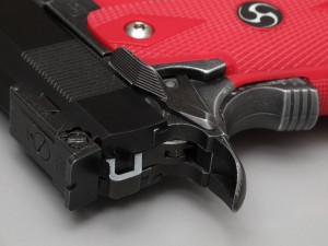

Rozhodl jsem se tedy pro kompletní upgrade mého oblíbeného Glocka 17 od TM. Všechny níže popsané díly jsou kupované ze zahraničí a to od EhobbyAsia. Tento obchod vřele doporučuji. Mají velký výběr, skvělé ceny a hlaně nic neplatíte. Pří mé objednávce za 200 USD bylo poštovné 40USD a neplatil jsem ani CLO, ani DPH. Opravdu se to vyplatí, jelikož u nás nejsou díly k sehnání a nebo jsou předražené.
Jaké upgrade díly jsem tedy pořídil?
- Kovový závěr a kovová vnější hlaveň od Shooters Design
- PDI 6.01mm přesná hlaveň pro MEU(delší asi o 1cm, kvůli redukci na tlumič a vyššímu výkonu)
- Pro Arms redukce na tlumič (instaluje se na vyčnívající část vnější hlavně a hlavně vnitřní)
- Kovový záchyt zásobníku Guarder (lepší feel, odolnost a zásobák drží těsněji v šachtě)
- Zelená hop-up gumička Falcon (55 stupnu - na kule 0.23-0.28)
- Zesílený nabíjecí píst Guarder
- Vypouštěcí ventilek Guarder s vyšším průtokem (pustí více plynu)
- Sada zesílených pružinek spouště
- 150% pružina závěru
Co očekávám je zvýšení výkonu (podle mě tak na 100-110m/s) a hlavně přesnosti. Zbraň je nyní rozdělaná a probíhá instalace. Zde je foto:

Tak, upgrade nainstalován. Vypadá to skvěle, hlavně ta váha a ten feel. Zítra vyzkouším, musí si to ještě všechno sednout. Každopádně plánuju ještě udělat upgrade na Firefly Rocket Valve a piston head set, který by měl přidat dalších cca 5m/s.
Postupem času si asi koupím konverzi na SMG, zásobník na 50ran a budu to používat jako primárku :D

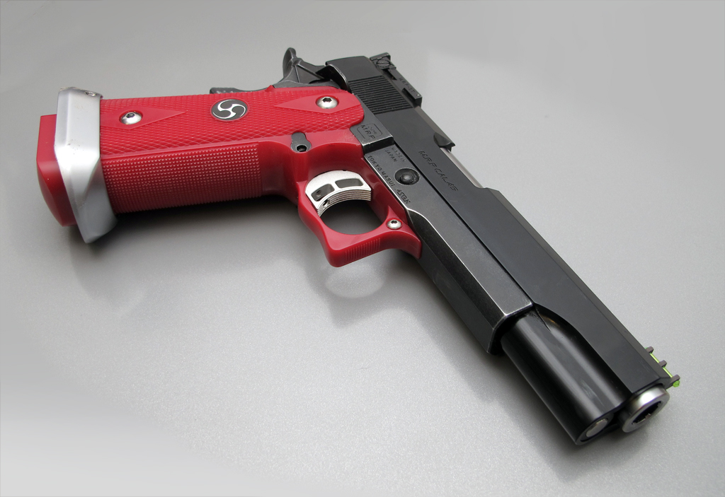

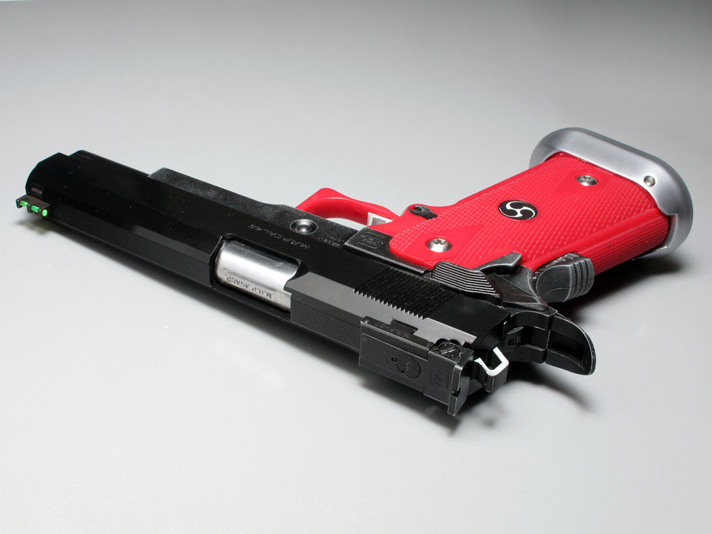

Co se týče upgrade, tak asi můj nejlepší a nejoblíbenější kousek je TM Hi Capa s minimem úprav :O) Už z krabice byla dostatečně přesná. Hold TM.
Jsem zvědav jakého rozptylu dosáhneš u svého kousku.
TM Hi Capa 5.1 dust cover
TM Hi Capa 5.0 La Brama
TM Hi Capa 7.0 Caspina

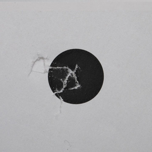

Dneska jsem teda jeste priobednal:
- Nine Ball Air seal chamber (hop-up gumka s lepsim tesnenim)
- Nine Ball Dyna piston head (vypada solidne a shooters design nema na Glocky)
No a až mi potvrdí mou objednavku jeden obchod, tak budu mít i Firefly Rocket Valve set. S tímhle vším by se snad na těch 120m/s dostat mohl.

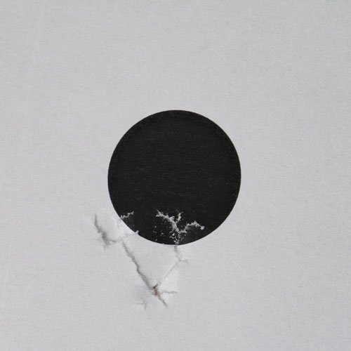

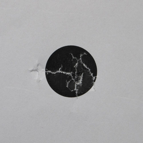

Po dosavadním upgradu, co mi to v servisu měřili, tak s plynem Guarder a 0.20g prý v základu naměřili 78m/s a po upgradu jen 84m/s. Nezdá se vám to jako blbost, když sám marui uvádí 90m/s?
Gas route jsem nasel jen pro Hi-capu a P226, bohužel. Ale myslím, že to až tak moc zásadní není, kdyžtak to trochu můžu potunit doma (potáhnout tenkou vrstvou gumy navíc).

Do pistolí nemá smysl rvát těžší kule, alespoň mně se to neosvědčilo, značně se zhoršuje s těžší kulí přesnost i rychlost. Ať je upgradovaná nebo ne.
Nikde jsem nečetl že Marui udává 90 m/s, když už, tak to je s RedGasem (88 m/s!!!). V základu má kolem 220 FPS. Nech si Glocka změřit v základu s Forane 134a, výkon půjde hodně rychle dolů i u tvého Glocka.
Jinak standardně se tuní (TM) HiCAPA 5,01 na 280 až 330 FPS (cca 85 až 100 m/s) při použití Green Gasu. U sedmipalcových modelů lze dosáhnout cca 430 FPS (cca 130 m/s) – to už hodně přispívá délka hlavně + RED GAS. Glock má při použití TopGasu bez úprav 265 FPS – životnost krátká.
Co má vliv na rychlost a přesnost je:
Těsná hlaveň PD 6,01 (rychlost +). Přesnost: Tanyo Koba Twister + KM 6,03 asi to nejlepší co se týče sekupení zásahů – rychlost menší.
HoUp Guma: Nine Ball fialová - tu ti schvaluji :wink:
Píst: Shooters Design a Nine Ball – nejoblíbenější a jedny z nejpoužívanějších.
Hi-Flow ventil
Může pomoci i Gas Route. Stabilizuje rychlost střel, lepší tok plynu, přidá cca 10-15 FPS. Nejde o vrstvu gumy, ale o tvar!
Tryska od Gurderu dost často používaná ale má nevýhodu oproti Shooters Designu že je volnější a ztrácí výkon i kopnutí. Tohle mám od jiných, takže poučen používám SD. Jinak není nutná vyměňovat dokud nerupne stará. Mění se kvůli praskání.
Potom pera, nejčastěji používaný Guarder 150 %, předčího ho v současné době Airsoft Surgeon 150 % – je silnější: cca 160 – 170 %. Přispívá i k rychlejšímu návratu závěru.
Pak kovový závěr i hlaveň – kosmetická záležitost + odolnost při vysokých tlacích.
Jsem zvědav co získáš tím setem, ten jinak obsahuje i píst, pokud se nepletu. Může být o něco větší tok plynu neb, budou jen dvě výztuhy, tudíž větší otvor = více plynu, ale jde o to, aby dobře těsnila čepička, když kule opustí hlaveň, neb pak dochází díky tomu k cyklu nabíjení. Pokud bude okolo ucházet vzduch, cyklus bude pomalejší, kopnutí menší, více plynu nazmar. Taky musí chodit volně, pokud bude moc utěsněn, nevrátí se do původní polohy a nedojde pro změnu k výstřelu.
Jinak ta rychlost blbost nebude. Bude odpovídat. Odhaduji že nárůst od Forane 134a pro Green Gas bude cca 80 FPS.

Ok, no řekněme, že s dosavadním upgradem má můj Glock cca 85m/s s Ultrairem. Plánuju tam dát tedy:
- Nine Ball Air seal chamber - k tomu bych měl dotaz. Teď tam mám zelenou hop-up gumku od Falconu. žádný air seal tam napsané nebylo, ale zas ma vnitřek řešený 2 kolečky, které tlačí na kuličku místo jednoho válečku a zdá se mi to lepší na stabilitu Hop-upu. Ale ten Nineball asi bude lépe těsnit? Takže půjdu do něj.
- Nineball Dyna piston head - nějaké doporučení?
- Firefly Rocket Valve mode - měla by pustit víc plynu a zlepšit blowback a samo i odolnost. Akorát tady malý problém. V tom setu je i piston head a já nevím, jestli použít tu Firefly, co je k té Rocket valve, nebo jestli tam místo ní dát tu od Nine Ball, které vypadá lépe. Bojím se, že to bude blbě sedět.
Tak konečně jsem našel ten Gas route od Shooters Design - http://www.wgcshop.com/wgc2008/main/pro ... s=Shooters Design Parts&catid=62&cat=291
Hned objednávám 2x.
Jinak si myslím, že s tímhle upgradem by to mohlo být cca 95-100m/s s Ultrairem. Čistě teoreticky, sám vidíš, co všechno jsem vyměnil. Šel by tam potom rvát Red Gas? Nebo co dalšího by bylo třeba vyměnit?

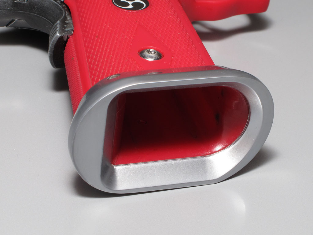

Tak sem nahazuji jednu z mých plynovek od TMka.
Původní TM HiCApu jsem musel upgradovat z důvodu opotřebení a něco jsem přidal navíc. Již z krabice překvapila vysokou přesností.
Hlaveň Tanyo Koba Twister 6,04 mm, Hop Up guma Nine Ball fialová, pera AIP 120 %, shock buffer Airsoft Surgeon, píst Shooters Design, přenastavené třílisté pero, pracovní plochy leštěné, spoušť AIP stavitelná, pažba STI WE, šachta WE, kosmetická úprava kohoutu - obroušen chrom, vybroušený povrch a část je brynýrovaná, muška Davidson Custom optické vlákno zelené.
Před úpravou do 225 fps s kulemi G&G 0,2 g a plynem Predátor 134a, po úpravě 245 fps. Na jednu láhev cca 2500 ran. Zvýraznilo se kopnutí a je důraznější pohyb závěru.
Terče jsou nastřeleny na vzdálenost 5 m, velikost 2 cm, použité střelivo G&G + plyn Predátor 134 a, 6 ranné položky vkuse.
TM HiCapa 5.1.jpg [ 386.58 KiB | Zobrazeno 65710 krát ]
Poznámka: Úprava povrchu kohoutu.
03.jpg [ 119.82 KiB | Zobrazeno 65710 krát ]
Poznámka: Úprava šachty pro zásobník.
01.jpg [ 104.88 KiB | Zobrazeno 65710 krát ]

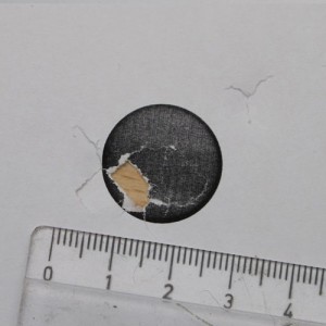

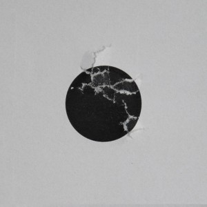

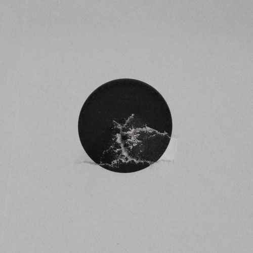

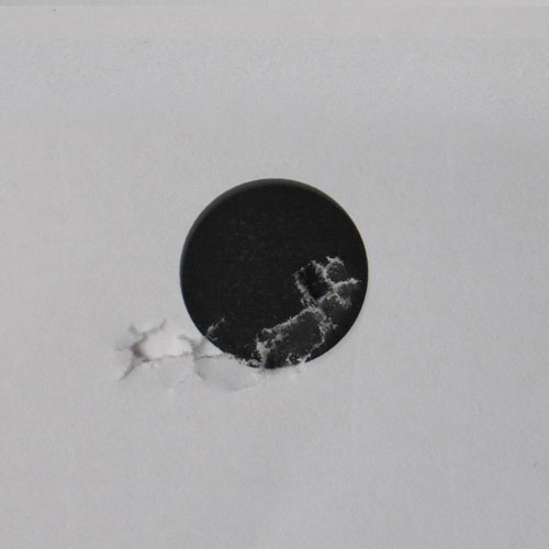

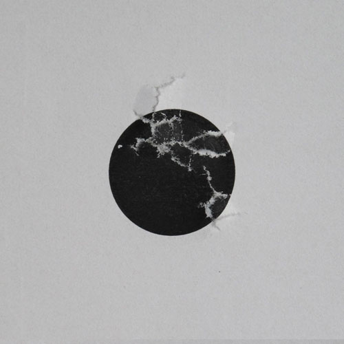

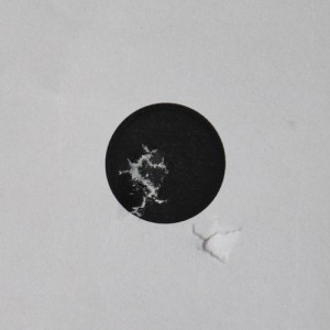

Tady jsou terče.

09.jpg [ 35.15 KiB | Zobrazeno 65709 krát ]
08.jpg [ 36.33 KiB | Zobrazeno 65709 krát ]
07.jpg [ 36.37 KiB | Zobrazeno 65709 krát ]
06.jpg [ 30.45 KiB | Zobrazeno 65709 krát ]
05.jpg [ 35.09 KiB | Zobrazeno 65709 krát ]
04.jpg [ 39.68 KiB | Zobrazeno 65709 krát ]
03.jpg [ 32.83 KiB | Zobrazeno 65709 krát ]
02.jpg [ 32.14 KiB | Zobrazeno 65709 krát ]
01.jpg [ 31.83 KiB | Zobrazeno 65709 krát ]
00.jpg [ 35.19 KiB | Zobrazeno 65709 krát ]
