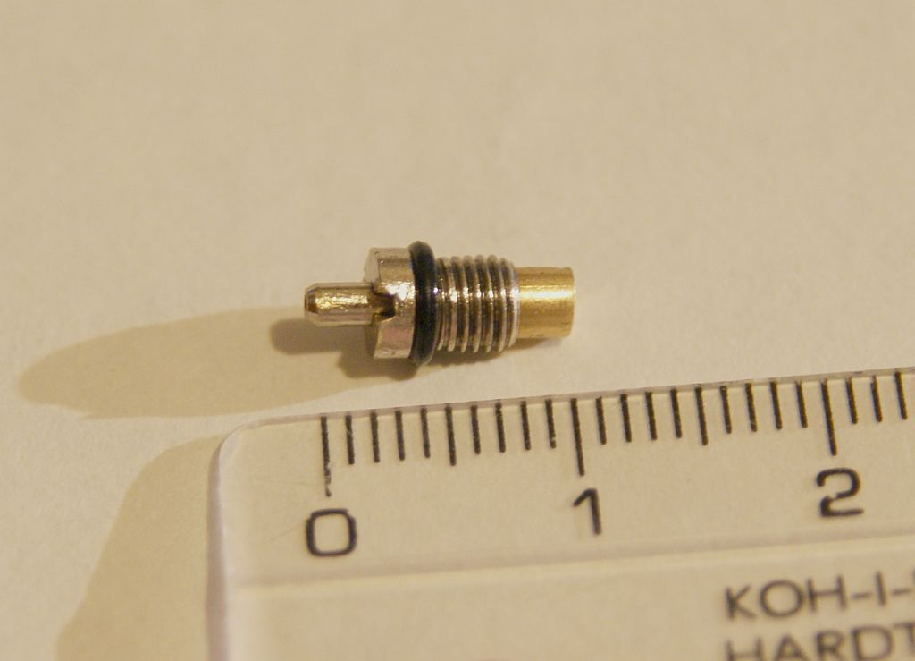

Nový příspěvek Re: Upgrade Tokyo Marui Glock 17 GBB a plynovek obecně
Tak se mi podařilo dostat plnicí ventilek ven. Vypadá to na nějakou čínu, nejspíš slisovaný, bez otvoru. Průměr závitu je 4mm. Myslíš, že by šel vyměnit za nějaký "standardnější", který bych sehnal v českých obchodech?
Poznámka: Tady je foto

Když už se tu řeší náhradní díly do zásobníku, tak se taky přiseru...nevíte někdo, kde schrastit náhradní díly do zásobníku pro plynovou Mp5k (http://www.airsoftmorava.cz/index.php?_ ... uctId=1166), ať už Well nebo Maruzen? Chybí mi celej vršek (magazine lip s gas route) a podávací pružinka s tim pičusem, co tlačí na kuličky. Popřípadě nemáte někdo doma zásobník/díly na prodej?

U nás asi těžko a co jsem se koukal, tak v HK obchodech kde nakupuju tyhle díly pro MP5k zásobník nemaj. Jedině teda koupit celej zásobník. Maruzen stojí kolem 950Kč a ten od Wellu necelý 4 stovky.

Welp, tak jsem nakonec sehnal jakous-takous náhradu. A sice plnicí ventilek od UHC (nejspíš nějaký plynový sniperky). Seděl by tam dobře, akorát jedinej problém je, že jeho závit je asi o 0.4mm širší, než u původního ventilku, takže budu muset ten závit v zásobníku trochu rozšířit.

Otázka je jak tam bude následně ten ventilek držet a zda seženeš potřebný závitník, taky je důležitý zda jde o metriku či palcák...
Jak se projevuje ta netěsnost, nejde stávající ventilek rozebrat a opravit?

No netěsní přímo ventilek, ne kolem něho (což by bylo snažší) a samotný ventilek je nerozebíratelný (= slisovaný). Ale s tím novým by neměl být problém, je to klasický M4,5x0,5mm závit (původní je M4), takže seženu závitník (otec ho má v práci) a bude to.
Vzhledek k tomu, že zbytek dílů mi z HK dorazí až kolem 10., tak je na to času dost.
