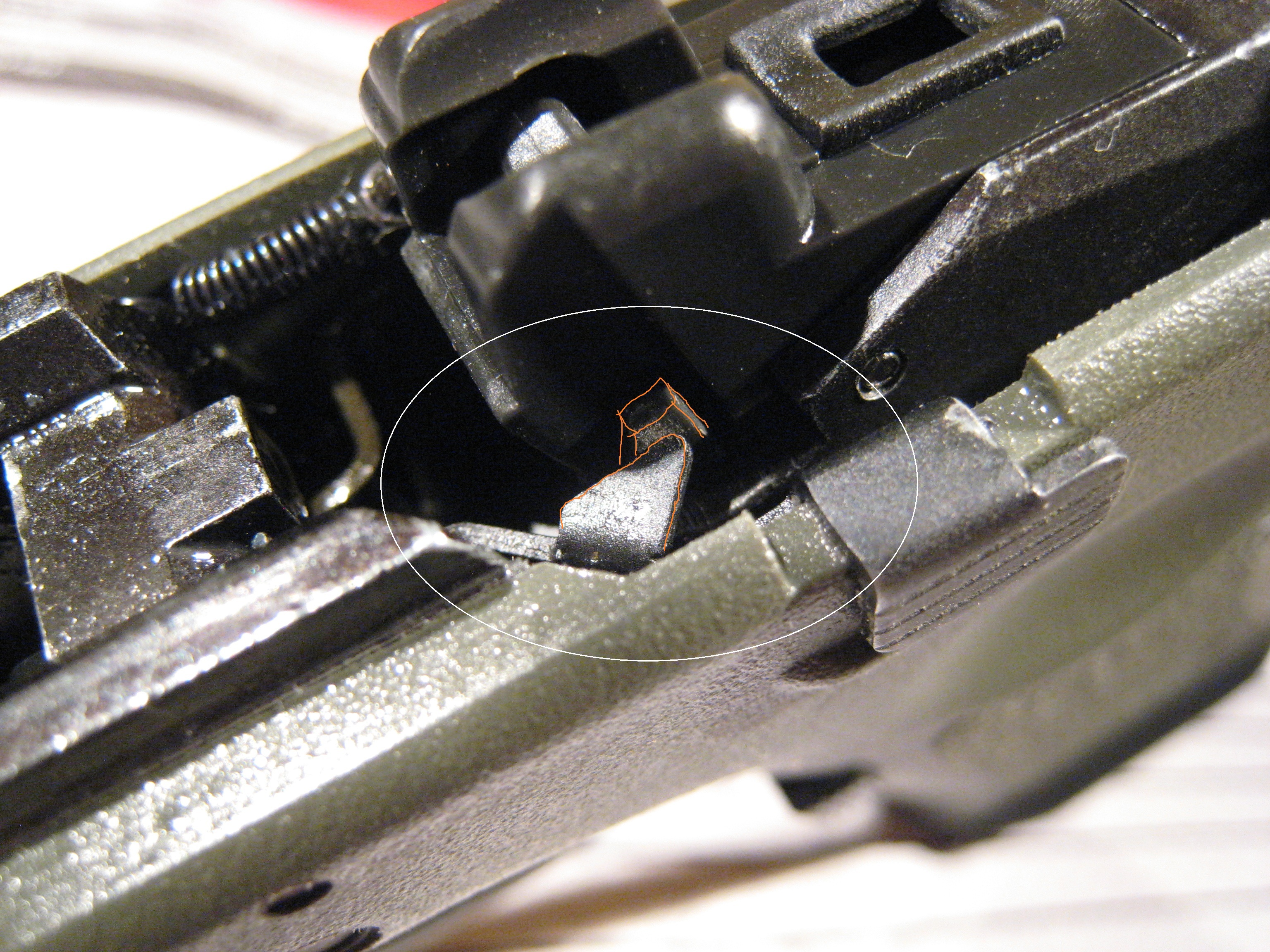

+Materiál těla od Guarderu je brilance! Jen čas užívání prověří, zda tomu tak bude i nadále...(zda se plast doslova nevyleští do lesku)
+ Odolnost, zapuštěny kov. závity
+ reálné ražení
-Co bych hodnotil záporně, jsou dost výrazné švy atp. Ale to najdeme i u reálných glocků...Mně osobně nikterak nevadí
-Volnější zásobník v šachtě - to bych hodnotil jako výhodu i nevýhodu ;-) Ale to prověří čas...
- no a potom dodělávky co se týše uložení ůderníkové kastle (bo jak tomu mam řikat)
Při vložení se kolíbe...Nic co by nevyřešil pilník...Zas tak hrozné to ale není..A nikdy se apgrejd neobejde bez pylování :)
- Třeba origo záchyt zásobníku je do GD těla menší než by měl být, tudíž má vůli a né zrovna nejlépe zachytává zásobník.Myslím, že toto vyřeší právě koupě záchtytu od Guarderu. To samé je se záchytem závěru. V těle chybí určitý výlis(který je u Marui těla) a tudíž záchyt zklouzává ze zásobníku(lze ho nepatrně ohnout, a je po problému)Viz foto:
IMG_5061.JPG [ 2.17 MiB | Zobrazeno 37420 krát ]
No, a potom jsem piloval závěr(plast), drhnul. Je pravda, že byl krapet zkroucenej...
Co se týče barvy, Jsem spokojený ;-) Nutno dodat, že je naprosto jiná, než ta od Marui. Ta byla škaredá... :)
