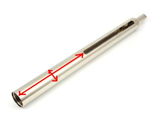

Nejvíce se mi zamlouvá JG Bar-10 Pro - 430cm hlaveň, vzhled, vhodná na upgrade, cena - ALE již se neprodává :D jedinně starší, kdybych sehnal, ale mám strach s tou pákou závěru, že se prstama chytá o optiku při natahování.
Takže to spíše vidím na SW M24 (airsoftpro.cz). Zbraň prodávají s pružinou M155 (170m/s) již z prodejny - záruka 2 roky. Takže si říkám, když už to prodávají s tak velkou pružinou, tak zbraň musí něco vydržet a tedy vnitřní díly by měly být kvalitnější. Zbraň bude pořízená., komplet utěsním podle cenného návodu od šneka, popřípadě promažu. Spočítat ideální délku vnitřní hlavně na určitou gramáž kulí umím, ale nevím jak změřím obsah válce, konkrétně míry délek válce, odkaď kam (viz. obrázek). Nejsem si jistý, že válec v M24 je shodný s válcem z VSR 10 a jestli má tedy také obsah 36 000mm^3. Poté hrají role také kule, s jakými střílet? Při váze kulí 0,36 a s obsahem válce jako u VSR 10 (36 000mm^3) mi vyšla ideální hlaveň 508cm. Ve zbrani je hlaveň 500cm, takže s kulemi 0,36 ideál, nemuselo by se nic měnit, ale jaká přesnost bude se základní hlavní a s kulemi 0,36g není to málo? Jestli-že přesnost a dostřel bude nic moc, koupím tedy jinou hlaveň, nejspíše zamýšlím 6,03cm a těžší kule. Hlaveň bude tedy pochopitelně kratší, ALE jakou hlaveň? M24 nemá hop komuru jako AEG, takže vůbec nevím, kde na toto sehnat hlaveň? Nebo koupit airsoftpro hop komoru na M24, která je už stejná jako AEG a koupit klasickou hlaveň jako pro aeg? Kratší hlaveň zajistím páskou, aby držela ve vnější hlavni, bude tedy kratší, ale vadit by to ničemu nemělo? Třeba průchodu kuličky vnější hlavní? Dále ještě pružina, moc nevím, kterou pořídit, neumím si představit jak zbraň bude takhle střílet, ale tedy asi nižší pružinu než m155 kterou dostanu ke zbrani, abych se vešel na měření úsťové rychlosti do 170m/s na akcích.
A jakou optiku? Dosti se rozhoduji jestli 3-9x40 nebo 3-9x50, ale asi bych to viděl na tu padesátku a konkrétně Nikko Stirling Mountmaster 4-12x50AO jestli bude někde skladem. Nebo máte typy na jinou? Akorát mám strach, aby člověk nechytal jako u Bar 10 při nabíjení prstama o optiku.
http://www.kentaurzbrane.cz/index.php?r ... ct_id=4771
Kolik chci investovat
m24 Snow wolf - 3 600kč
hlaveň max 1200kč, když se bude muset kupovat kvůli hlavni i hop komora, tak spíš levnější hlaveň
optika max 1750kč, spíš levnější, třeba 3-9x40
Doufám, že se dají pochopit myšlenkové postupy :D
Poznámka: Z těchto délek spočítat obsah válce?
válec.jpg [ 15.72 KiB | Zobrazeno 29201 krát ]

Nový příspěvek Re: M24 SW 170m/s vs. SVD Dragunov 170m/s
No vis on ten dostrel se silou a presnosti docela souvisi :) Pokud to nechces pouzivat jen jako tercovku tak pokud chces strilet na dlouhou vzdalenost potrebujes i rychlost kulicky, aby ti cil "neutek", a lehkou kulicku pri silnejsim vykonu neuridis. Pokud chces mit tu M155 0.3ky kulicky budou akorat v pomeru presnosti a cilene strelby, tezsi mej v druhym zasobniku pokud bude foukat.
Hlavne na pusky se normalne prodavaj tim si hlavu nelam, podivej se do eshopu.
TM VSR10 - M24 ma jine nekompatibilni vnitrnosti.
U pusek je hlaven vsazena vetsinou do distancnich valecku, takze tam ti lepenka moc nepomuze, je dobre si jich poridit vice.
Optika je ciste estetika ten rozsah je v as nepouzitelnej, takze spise mene nez vice, takze 3-9 bohate staci, nikdy sem nevyuzil vice jak 5.
Abys neskrtal prstama o optiku, nevim me se to nikdy nepovedlo a to mam ruku 10ku, tak si porid vyssi montazni krouzky.
U odstrelovacky z prdu neudelas mercedes a izolacka na utesnovani te nespaci, coz sam poznas. Bohuzel neznam vnitrnosti ty cinsky M24 takze nedokazu rict co co vydrzi, znam jen CAcko.

M24 od SW má údajně 2 verze, z toho jedna má VSR vnitřnosti, druhá se zdá mít L96. ASPro prodává pro SW M24 stejný díly jako pro L96, tak budem předpokládat, že to bude ona. Jediný díl, který nesedí je válec? Jsem z toho teda docela zmatenej. Objem by se musel asi přepočítat, ale L96 má objem válce 28 000mm^3. Bohužel jsem četl, že píst a záchyt pístu se po měsíci používání docela opotřebí, takže upgradu se asi nevyhneš.
Problém je tu i s Hop komorou. Jak jsem říkal, nevím jaká je ta základní, ale ta od ASPro má opravdu špatný design. Jakou používá základní hop-up hlaveň se ještě pokusím zjistit.
Kuličky budeš chtít používat určitě .43g, jinak by ti ten výkon byl k ničemu. Ty ti zajistí nejlepší dostřel, přesnost, a od určité vzdálenosti budou i rychlejší (nevím přesně od jaké, někde je graf, ale nechce se mi hledat). Ideální délka hlavně s těmito kuličkami a válcem 28 000mm^3 by byla asi 300mm. Já vím, je to docela málo, bohužel válec nejspíš bude dost malý.
Optiku vem 40mm, větší průměr zvyšuje množství světla, které zachytí, ale nezvýší ti zorné pole. S výběrem ti asi nepomůžu, ještě jsem žádnou nekupoval :oops: . Pokud ti bude optika vadit v natahování, kdykoliv můžeš použít vysoké montážní kroužky.

Hlaven pro odstrelovacku 30cm? :D :D tak do toho fakt nejdi. Klasicka APS 495mm je jedina volba. Myslim ze japonsti soudruzi vedi moc dobre proc tam je. (bo s APS zacal pred xx lety Maruzen) Jeste se stavi prodlouzena hlaven ktere vede pak krze redukci do tlumice. A .43ky na tak malej uprade je moc.
Edit: v pripade upgradu je nutna i vymena spoustaku, zjisti si jaky maj v tom cinskym zobacky a raminka uvnitr, pokud hlinikovy ci zidokov, je to na nic, velice rychle se ochodej a pak ti nezaseknou pist pri natazeni, pripadne to od spouste k zasekaci rado praska, zase dosmrtna volba vymenit za ocelove.
Me v upgradu na 210 aka 380 praskaly vzdy akorat pruziny, ale jak rikam lepsi vse vymenit hned, nez po kouskach, protoze sam zjistis ze ty kousky ti stacit nebudou a po schudkach te to vyjde mnohem draz.

vykasli se na nejaky pocitani drz se dilu co se prodavaj :D 30cm hlavni trefis leda kulovy :D
Jak pisou v tom vlakne, L96 hop tam jde po maly uprave, z cehoz plyne ze tam cinani maj nejakej svuj a nikdo lepsi nevyrabi. Z toho plyne vyzkouset ho s lepsi hlavni, a nebo koupit 96 a upravit ulozeni.
Osobne sem nikdy do pusky aegckovej hop a hlaven nedaval, ale je fakt ze sem stavel jen rozinu APS.

Soudruzi Japonci používají dlouhé hlavně, protože zbraně jednak dělají dle předlohy, druhak v Japonsku používají lehké střelivo, nemusí se tedy trápit objemy válců.
Člověk co drží rekord za nejdelší kill (kolem 150m) používal hlaveň 200mm. Jenom pro zajímavost.
Ideální munice se neurčuje podle úsťové rychlosti s .20g, nýbrž pomocí úsťové energie.

Sorry ale ak by si chcel na 300 mm hlavni dosiahnúť dostatočnú energiu na 0,43g BB potrebuješ pružinu aspoň M145
Ak dám hlaveň napríklad 500 mm stačí mi pružina M125 a mám rovnaký výkon a menšiu námahu vnútorných dielov a čo je hlavné nie je to hlučné.
Dlhšie hlavne sú už kontraproduktívne.

m.ape takto to nefunguje. Ve chvíli kdy píst dorazí na hlavu válce, kulička bude 300mm hluboko v hlavni. Tím pádem ji dalších 200mm nemá co pohánět, takže těžká munice nemá z těžké hlavně vůbec žádný užitek.
Tady je příklad testování:
0.2gm_______507fps_____2.38joules
0.23gm______478fps_____2.43joules
0.25gm______462fps_____2.47joules
0.28gm______440fps_____2.51joules
0.3gm_______427fps_____2.53joules
0.32gm______416fps_____2.56joules
0.36gm______379fps_____2.63joules
0.4gm_______381fps_____2.69joules
0.43mg______364fps_____2.65joules
0.45gm______356fps_____2.64joules
Vidíte jak kuličky 0.4g vyprodukovaly nejvíce energie? To je proto, protože kuličky lehčích vah nevyužily veškerý vzduch z válce, a kuličky těžší váhy již nemělo co v hlavni pohánět, ztratily tedy kinetickou energii.
