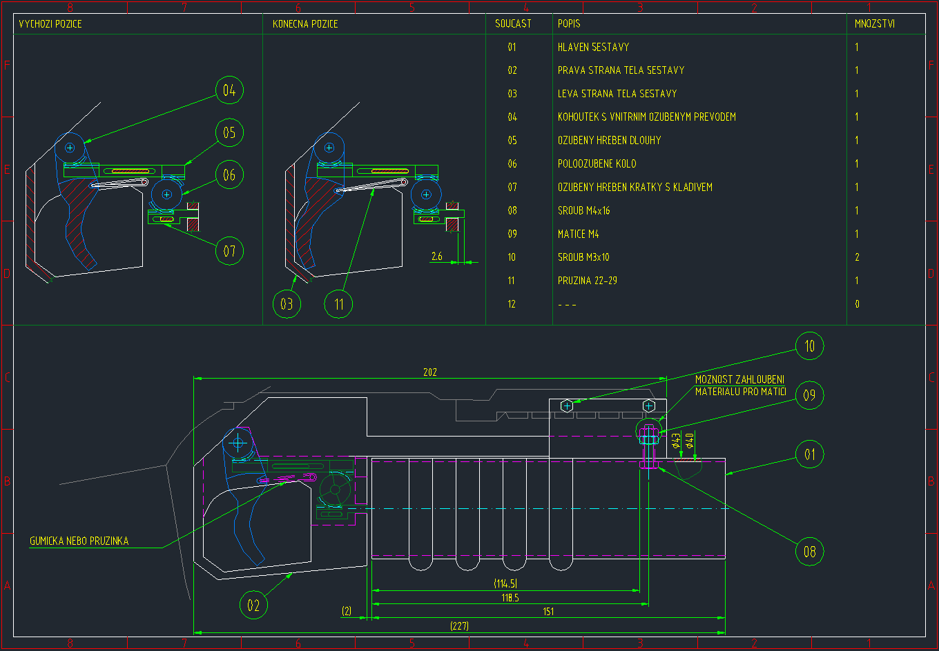

Zdravím,
pročetl jsem si nástěnku a doufám, že tady neotevřu něco co už mělo zůstat mrtvé. Paplik tu sliboval výkres a už půl roku se tu neukázal, tak jsem se dneska hecnul a udělal alespoň základní nákres pro "podomácku" vyráběný podvěsný granátomet na mou G36. (Nemám na služebce do čeho píchnout)
Kohoutkový mechanismus je přes ozubené hřebeny naveden zhruba zpátky do úrovně spouště.
Nevím jak je to s roztečnou kružnicí otvorů s kuličkami u granátu, ale myslím, že by stačilo jen zbrousit hlavu šroubu, který funguje jako pant pro otáčení hlavně a mohl by tam zůstat aniž by vadil vyletující sprše kuliček. Pokud bude zítra čas a podaří se mi nainstalovat inventor, tak bych začal dělat kompletní 3D model. Plán je takový, že díly 02-07 bych nechal udělat na 3D tiskárně a zbytek vyřešil ručně.
Co na to říkáte a co byste vytknuli?

Já bych vytknul předevšim to, že když už bych si teda vyráběl banánomet na G36ku, tak bych si vyrobil AG36 (nebo něco co nejpodobnějšího v rámci mejch možností) a ne jakousi pseudoM203.

Mno on právě AG36 mi přijde dost divný na podvěsný granátomet. Vypadá to spíše jako něco co bych nosil zvlášť a střílel z toho jako z pistole na světlice. Navíc se bojím, že bych tam neměl kam nacpat to madlo a tisknout to i s celým předpažbím by vyšlo na jednou tolik...

Věř mi, že M203, navíc takovej, kterej v reálu ani neexistuje, bude vypadat ještě mnohem a mnohem divnějc :D

oh... zvážím to :D

taky jsem chtel ty granaty vyrabet na cnc.ale pak jsem od toho upustil.kdyz jsem to jen tak narychlo v hlave spocital. material z kteryho to budu delat,tesneni,ventilky,program na cnc a cas.tak je to holej nesmysl.i pri vyrobe vice kusu by ses nevesel na cenu treba SHS. a vubec,proc tu chce nekdo vyrabet granatomet?podle me taky nesmysl.jak tu Griffon psal,bude to vypadat hrozne,a stravis na tom hromadu casu a zase prachy za material. ja jsem sehnal starsi od GP s jednim granatem a flaskou plynu za 1200,-.
nic mene jsem zjistil,ze takovyhle granatomet na kule,je ulpne na dve veci.jo do baraku dobry. na boj na dalku uplne na prd.takze jsem se dal do prestavby a budu strilet strelnym bezdymim prachem granaty,ktere se pri vystrelu zapali a pak bouchnou. az to bude komlet hotovy,tak vam sem hodim fotky a trebas i video.
Jeste ktomu spoustaku co jsi nakreslil.proc tak slozite?jde to preci uplne jednoduse. jestli ma nekdo z tymu m203.tak se podivej na spoustak u neho.usetris starosti a cas. :)
