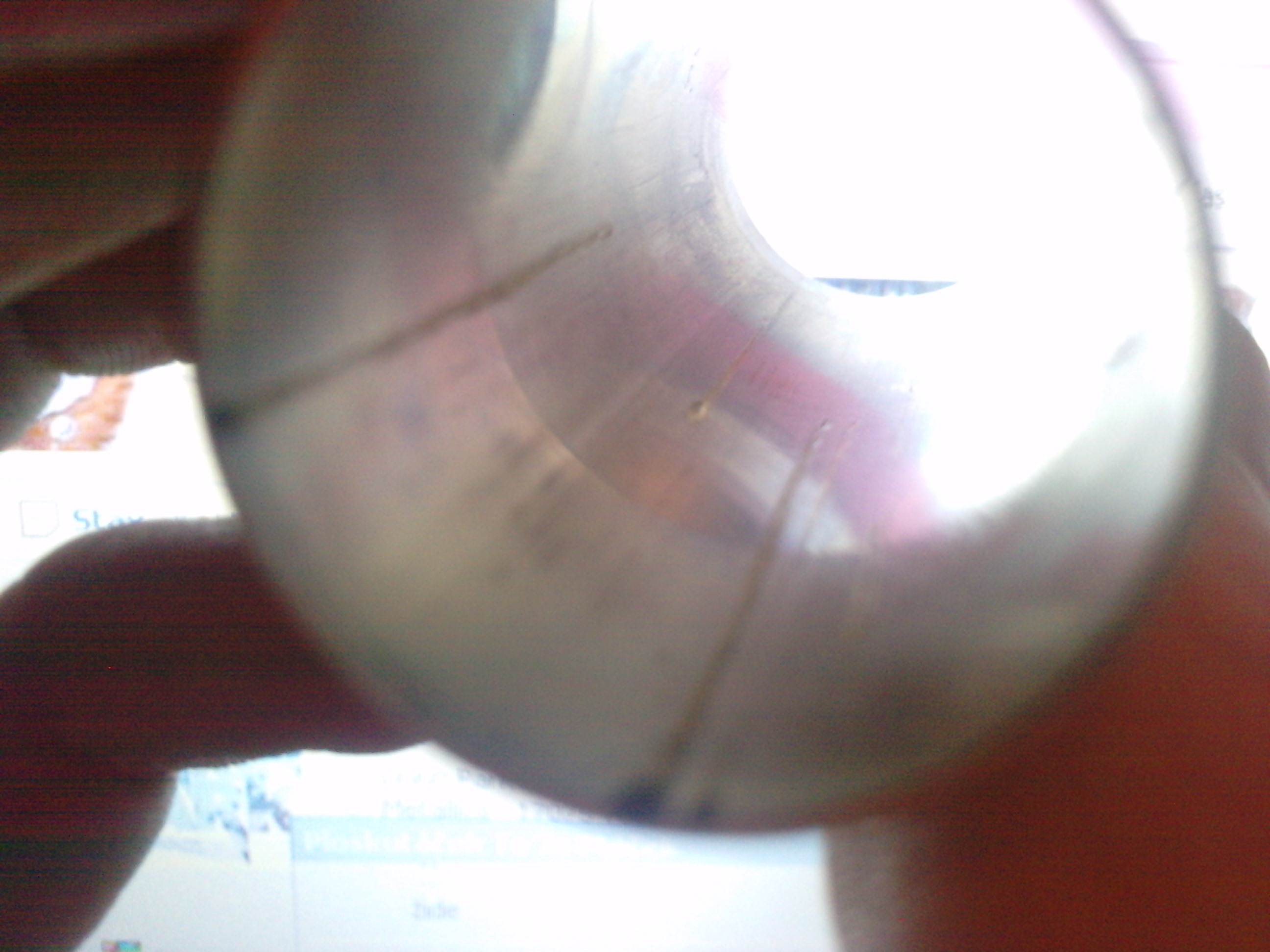

nevíte čím to je že mám nerezový válec od as pro mírně vydřený ? Píst je tam SHS a hlava pístu taky as pro a zuby pístu nikde ve válci nedrhnou. A po případě jestli to má vliv na výkon zbraně vydřeno je asi 2,5 cm

tady to je je to na dvou místech

Podle mě se ti tam dostal nějakej bordel.... protože kámoš měl problém s tim že to měl celý sedřený ale to bylo tim že to měl blbě- skoro vůbec- namazaný

no bude to hůř těsnit, a jestli je to hrubý tak se tím může ničit těsnící O kroužek na hlavě pístu..

vypada to od zubu pistu, jinak vadit to muze i nemusi. nejlepe to vyzkousis tak, ze zmeris ustovku s timto a pak s novym a uvidis.
osobne si myslim, ze by tam nebyla zadna ci zanedbatelna ztrata vykonu.

tak nevím no ale to při složenym mechu nezjistíž takže Jeffův nápad taky připadá v uvahu..

opravdu nvm zda to mám řešit nebo ne, ale nejspíš to zatím nechám být

hele vezmi jen pist a skus jak jezdi "nasucho" v kolejnickach v mechu, jesli nema nahoru a dolu moc vuly.... to by pak bylo jasny ze je to od pistu
edit: skousej to jen s pistem pak s pistem a kolama pak i s valcem, proste ruzne kombinuj a skousej

Všechno už jsem zkoušel a zdá se všechno v pohodě

A nejsou na hlavě pístu otřepy?
