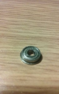

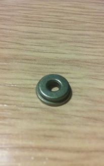

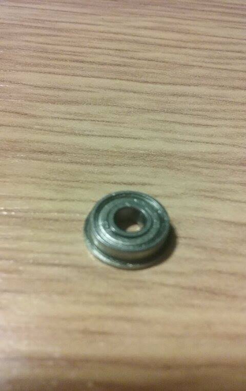

Teď k věci, nedávno se mi vysypalo ložisko, tak sem kupoval nové. Problém je v tom, že když vypodložkuju kola a složím mech jen snimi, sešroubuju, tak se kola netočí, přitom se na starých ložiskách točili. Dík za všechny rady.
Poznámka: Toto jsou původní ložiska.

tak zbrus (zuzit) ocelovy loziska

ne, sniz profil lozisek, aby bylo vice mista pro kola. v mechu musi byt loziska zalisovana

Tohle je normalni. Vypodlozkovani kol musis zkouset pri zasroubovanem mechu. Pokud je to mozne, uber podlozky. Pokud ne, budes muset snizit profil kol, aby se do mechu vlezla. ;-)
