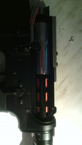

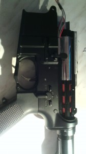

Dobrý den
Když jsem se do mechu pokusil dát http://airsoftpro.cz/eshop/product_info ... ts_id=3098 ve spojení s http://airsoftpro.cz/eshop/product_info ... ts_id=3501 zbraň 1 vystřelila a pak píst urval 1 a poslední zub na pístovém kole což byl vlastně prvopočátek problému se zbrani a její opravou.
po rozebrání a vyjmutí poškozených dílů, přepodložkování opětovném složení a otestování zbraň při semi 2-5 bezproblémově vystřelí a pak píst zůstane trčet v zadní natažené poloze. Motor se snaží ho dotáhnout k výstřelu ale jen cvakne a zahřívá baterku s mosfetem.Zkusil jsem přítlak motoru ale píst se jen o trochu více pohne vzad ale k výstřelu nedojde
Sestava
Kovové tělo APS (náhrada za poškozené plastové)
Originál MB v2 APS vybroušené radiusy na čele http://airsoftshop.cz/product_info.php/ ... ts_id/6562
Plný válec
Hlava válce plastová utěsněná teflonovou páskou
Kovová 7 mm kluzná ložiska
Pružina 120 na plastovém trnu (zkoušel jsem kovový s ložiskem ale píst je moc dlouhý, plastový jsem na jeho konci pří lehajícímu k mechu zarovnal smirkovým papírem kvůli nerovnostem )
Píst jak vidno z přílohy take originál dražky uhlazené z obou stran
1200 smirkem stejne jako drážky mechaboxu.
Baterie 8.4v 1400mAh a 9.6v 1500mAh obě plně nabité u 8.4 se píst ani o mm nehne
základní kola i motor
Kovová hop komora
A+ gumka 70
Tvarovaný přítlačný váleček
430 mm 6.03 hlaven shooter
IMG_20151024_215521.jpg [ 834.89 KiB | Zobrazeno 15403 krát ]
IMG_20151024_215533.jpg [ 718.03 KiB | Zobrazeno 15403 krát ]
