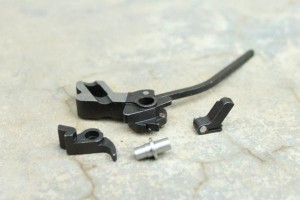

Někdy je také potřeba sladit zásobník se zbraní, první varianta upravit ventil, tu část co je vpravo (zkrátit) nebo upravit klepadlo - úderník (je ve zbrani, viz. obr. vpravo). V případě že používáš rozdílné zásobníky, pak je asi vhodná varianta s úpravou zásobníku - ventilu.

Funguje to tak, že klepadlo - úderník musí překonat ventil a pak se zaaretuje tou pojistkou co vyčnívá z rámu vlevo ve směru střelby (v pravo je disconector). Pokud je ventil delší nedojde k zaaretování úderníku a tudíž výstřelu.
Poznámka: Klepadlo - úderník je to v pravo
5KU GB226 Steel Hammer Set type6 Hicapa.jpg [ 21.75 KiB | Zobrazeno 5164 krát ]
