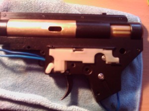

čau mám jeden problém s m4 od d-boys. Poskládal jsem mechbox a když zapojím baterku a zkusím vystřelit, tak se píst natáhne asi do 90% (dříve to bylo jen asi 50) a potom jenom ten zvuk vybité batrky (cvak) tak jsem vypodložkoval kola ale dělá to furt. baterky jsem zkusil 3 a všude to samé. Je tam nový mechbox (GD), ložiska (SHS) a kola (SHS) může tam být nějaká nekompatibilita? kabeláž je "nová" (asi 2 roky stará ale nepoužitá) a mám krátký šroubek na přidělání toho spoušťového mechanismu (ten plast s kontakty) ale drží tam pevně. Když chci ten píst vrátit, tak mě to párkrát pustí, ale potom už ne (když je tryska zatáhlá) nemůže to být v tom ramínku podavače?
Poznámka: tak to vypadá když je to natáhlé
IMAG0003.jpg [ 339.85 KiB | Zobrazeno 8712 krát ]

No a zkoušel jsi, jestli se kola můžou dobře točit? Pokud ano, tak to může bejt špatně seštelovanej přítlak, špatně sedící pastorek s motorovym kolem, píst drhnoucí v mechaboxu, nekompatibilita mezi pístovym kolem a pístem, příliš silná pružina (pokud tam máš M150 a zkoušel jsi tři čínský baterky, tak se neni čemu divit, že to nenatahla ani jedna) nebo příliš dlouhá pružina.
27 pro 2011, 13:08
Příspěvek Re: Problém s M4
muže to být právě i kabeláž, může to být píst, mech nebo vybitá baterie, slabý motor. Jinak můžeš zkusit složit mech bez pružiny a otáčet šroubovákem motorovým kolem a sleduj, jestli píst zajede až na konec. Zkus jestli se kola volně točí. bez odporu. Seřid přítlak motoru. Tady by se to déle vše vysvětlovalo, než dělalo.

Tak kola se točí, ale motoré mi skáče nahoru a dolů asi o milimetr (víc podložek nemám), přítlak jsem zkoušel, pastorek by měl být v pořádku. jak drhnoucí píst? je namazaný vazelínou. S tou nekompatibiltou nevím. v ruce mi to jde hezky. pružina je základní (100-110) a oni nejsou všechny stejně dlouhé?

jestli mechabox není moc úzký a nesvírá píst. A jestli je pružina základ, je to ok. jinak jsi dobrý frajer s tím vypodložením, to když přitáhneš šroub pro přítlak, tak ti kolo vyjede a nezabírá celým zubem. Jestli nemáš podložky na pravé straně mechaboxu, může kolo dřít o stěnu mechu.

- Pružiny nejsou všechny stejně dlouhé, nemají všechny stejnou tloušťku drátu a zvlášť pokud jsi ve kvéru původně neměl na hlavě pístu a trnu ložiska a při upgradu jsi je tam přidal, může se ti stát, že se prostě pružina při maximálním stlačení nevejde do pístu a pak to dopadne přesně takhle.
- Kup podložky, pořádně vypodložkuj kola a až potom to řeš dál.

Nové díly jsou jenom ty co jsem napsal, takže pružina se tam snad vejde. s tím skákáním jsem to trochu přehnal (asi 0.2mm). jinak v čínských zbraních to vypodložkování nebývá lepší ne? za pár dnů by mi měla přijít nová baterie turnigy 1.8Ah, tak uvidím co to bude dělat s ní a mezitím zkusím teda poshánět ty podložky

Tak jsem našel jednu v dílně. Je sice větší, ale pasuje tam dobře. Kola se teď skoro nehýbou do stran a jde s nimi lehce točit. Bohužel ani to nepomohlo a píst se zase zasekl v půlce. Myslím, že bude něco špatně s tím ramínkem nebo pístovým kolem, protože když je to skoro vypuštěné, tak se kola sama netočí (zarážka je volná) a když s ním otočím tak se vrátí zpátky (točím na správnou stranu tj. zpátky)

Jsem to ale hňup! za všechno může píst, který se nemůže hýbat v mechu. Když nebyl utáhlý tak fungoval a teď jsem to zkoušel s utaženým a vůbec to nejede. Myslím, že mě čeká dlouhá noc s pilníkem.

My jsme ti to říkali hned na začátku, že to může bejt ono :wink: No hlavně, že se to vyřešilo.
