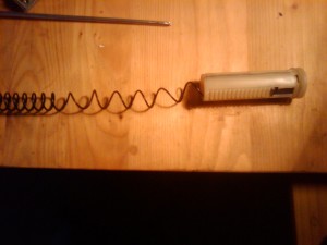

Mužete my s tím někdo poradit. Je mi jasné, že tahle pružina je zničená to říkat nemusíte, stačí jen jak ji vyndat. Díky všem.
2010-12-09 15.32.10.jpg [ 270.55 KiB | Zobrazeno 8954 krát ]

Musíš napřed vyšroubovat hlavu pístu.

Ještě malej dotaz, jak? :)

uvnitr je srobek, podivej se poradne, staci strcit dovnitr adekvatni sroubovak a otocit

Nope, normálně jí chyť (pokud jí nechceš zničit, tak žádný kombinačky, ale rukou přes hadr), do druhý ruky chytni píst a šroubuj. Půjde to asi ztuha, ale půjde to.
Krezz -> Tohle je starej systém, kterej maj maruiky nebo třeba starý src - hlava neni na šroubek, ale na speciální matku, která zapadne do pístu a zároveň drží pružinu za takovej záchyt.

aha tak to jsem ani nevidel :) Sry

jj, šroubek tam je ale není ani křižák ani placák takže co ted?

Zkus si třeba pořádně přečíst celý můj předchozí příspěvek...

Ta pružina se zlomila ;) když jsem to zkoušel tim hadrem takže co ted?

Jo je venku a jak mam ted nasadit tu novou?

že by tam co byla ta původní ? mám pocit že nemáš mozek

Pokud je to standardní pružina, tak už se tam nijak neuchycuje, prostě tam znova našroubuj hlavu pístu na tu matku a pružinu tam dej až potom. Nicméně doporučuju si přizvat někoho, kdo tomu alespoň trochu rozumí, vzhledem ke tvejm očividně nulovejm znalostem a zkušenostem co se upgradu zbraní týče je velmi nízká pravděpodobnost, že se ti to povede složit dobře. Naopak pravděpodobnost, že něco zničíš, se blíží jednej.

Je videt ze rada lidi nevi jak vypada system uchyceni hlavy pistu ala Tokio Marui a v nem zachycena pruzina:
v hlave pistu je zapusteny samorezny soub ktery jde do pozdlozky v tele pistu, ta ma vystupek proti protaceni pri demontazi a take drzi specialni pruzinu(vetsinou M90) s vyvodem pro zachyceni v teto podlozce, viz nize:
pokud nemenis hlavu pistu a chces na to pouzit klasickou pruzinu s rovnym zakoncenim tak to lze aplikovat, normalne ji zasroubuj tak aby byl vystupek podlozky v pistu a neprotacel se, potom vyzkousej jestli se ti klasicka zacictena pruzina vejde stlacena spolu s trnem do pistu
