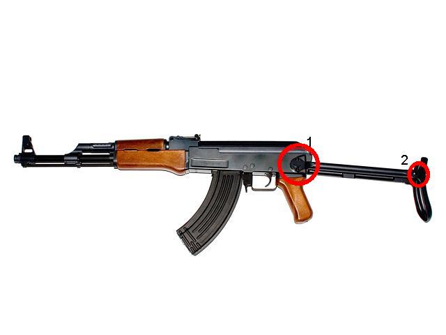

potřeboval bych poradit před pár dny mě ulítla pažba na AKčku
při pochodu se mě zbran z ničeho nic uvolnila a spadla.....bohužel padla do sněhu a stracené díli sem nenašel :cry: na obrázku je vidět co jsem ztratil
v části 1 je to celá ta uvolnovací část tedy to tlačítko který uvolnuje pažbu aby se dala skolopit/vyklopit tedy ta malá pružinka potom samotný to tlačítko či co to je a taky ta skoba na které drží popruh
v části 2 ten šroub kterej umožnuje sklápění opěrky
celí to leví rameno nemá je uplně volé vlastně ho tam ani nemám za co přidělat
nevíte někdo co stím nebo kde sehnat náhradní díli popřípadě nemá někdo z vás tyto díli
jde mě hlavně o tu uvolnovací část, ten šroub na opěrce by se snad dal nějak nahradit ale v té uvolnovací části fakt nevím

Tak samotnou pažbu doporučuju koupit novou, nebo dát nějakému zámečníkovi, kterej jí dá do pucu a ten kloub jen tak neseženeš. Mám jednu sadu doma, ale nevím, jestli jí náhodou nebudu ted potřebovat. Když ne, pošlu Ti SZ. Jinak pokud Ti na té pažbě nezáleží, doporučuji koupit v análu tělo od SRC běz těch děr na sklopku a mít to bez sklopky. Ta sklopka je jen zlo.

dneska se rozpustil sníh a řekl jsem si že se tam půjdu podívat znovu a našel jsem to tlačítko k tomu uvolnování takže ted už by to snad neměl být problém ty zbylé díli nahradit na tu opěrku tam vymyslím nějakej šroub a pod to tlačítko dát nějakou malou pružinku a tu skobu na popruh taky snad zváldnu udělat ale pokud by někdo měl náhradní díli nebo si svoji zbran předělával na sa.58 tak bych byl rád za to :D :D

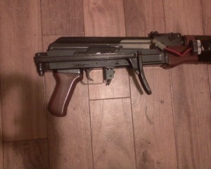

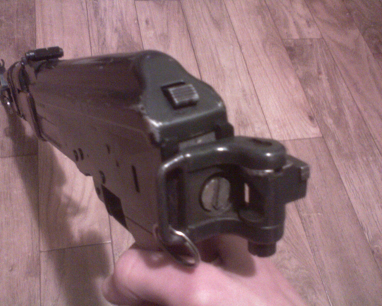

Nějaký fotky jsou v příloze, sorry za kvalitu a nevim jestli ti ty fotky moc pomůžou, ale aspoň něco pro začátek...
Jinak pokud je tu někdo kdo už předělával AK47 na SA58 (aspoň částečně), tak by asi bylo lepší aby sem napsal, než abych to já složitě zjišťoval...
