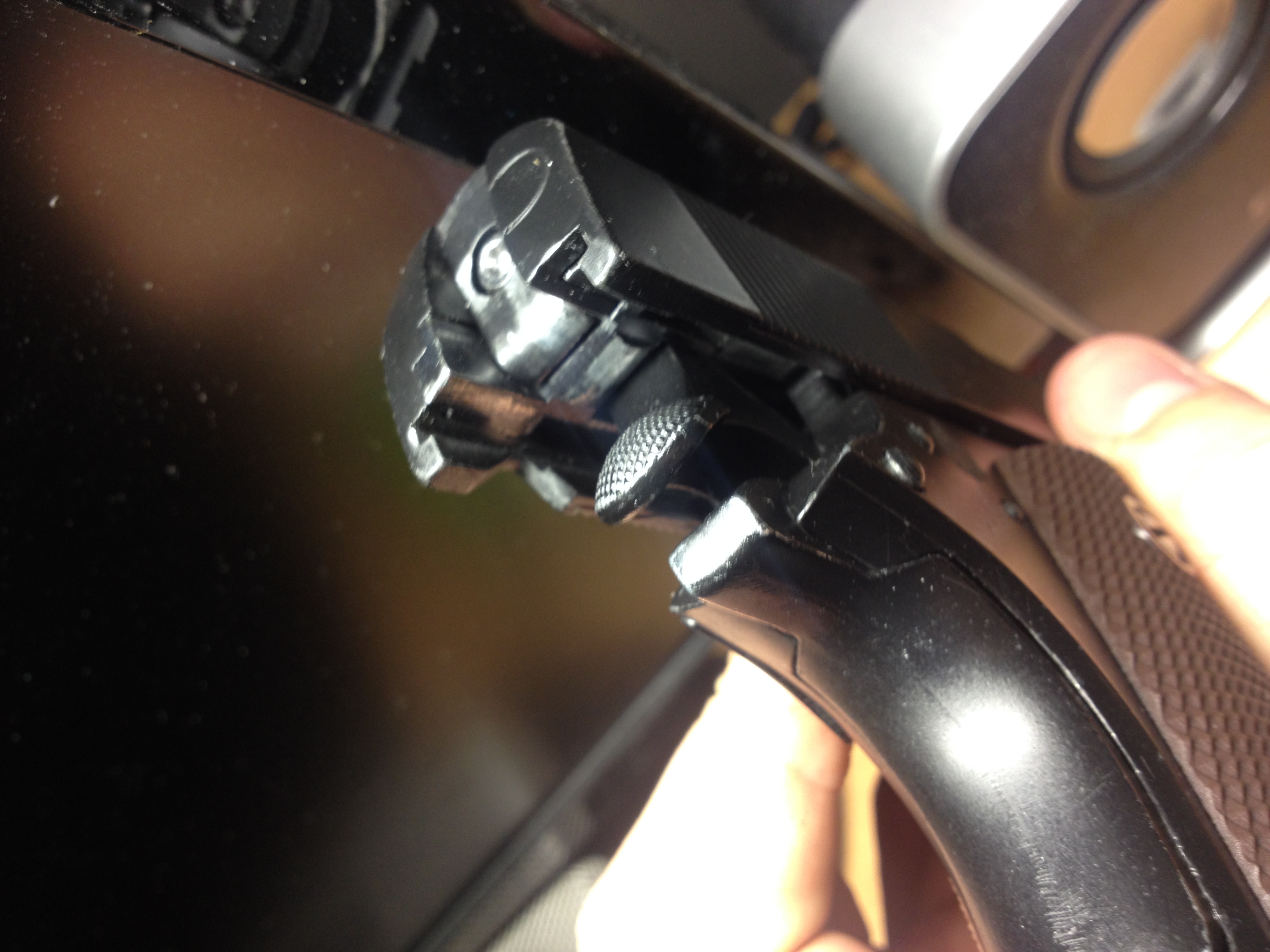

Nový příspěvek Re: Colt m1911 závěr se sekne o kohoutek
Poznámka: zde je závěr seknut o kohoutek
Technicky vzaté to takto robí na každej zbrani s vonkajším kohútom dôležité je aby ak záver natiahneš úplne dozadu sa vrátil do prednej polohy.
