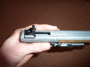

Koupil jsem si G36C od JG a tedˇkoukám na mechabox a říkám si, jestli je správně, že je zezhora v mechaboxu díra. Co jsem viděl Mech 3, tak v nich nahoře žádná díra nebyla, nebo aspoň myslím, že nebyla. Je to špatně, nebo to tak máte ještě někdo? v příloze obrázek
P1010702.JPG [ 4.35 MiB | Zobrazeno 8067 krát ]

To standardní určitě neni, vypadá jak kdyby to byl mech z nějakýho blowbackovýho kvéru...tos kupoval jetou?

Tak jako ať je ten mecháč cokoliv, tak určitě není z JG G36ky.

Zapátrej mezi blowbackovejma AEG, žádnej jinej význam ta díra mít snad nemůže.

Jako proč ne, dobrý je tu díru třeba přelepit páskou aby tam nepadal bordel (pamatuju si, jak jsem v kamarádově L85 pár měsíců po odpojení blowbacku našel v mecháči asi 5mm velkej šutr), jinak vůbec ničemu nevadí.

Nemá na boku nápis CM protože ta díra mi přijde stejná jako u CM.046

já nevím, ale mě z JG G36E taky zbyl taky mechabox z dírou, a to byla nová. Jinak tu díru zakryje plechová spona.

Mám G36E od JG (přesně model G608-4) A tu díru v mechu mám taky a naprosto stejně, takže je to asi tak normální
Jak psal pán výše, ta plechová krytka to schová.

taky se pridam ta dira je saozrejme na bloubek a nicemu opravdu nevadi, to zakrytovani neni od veci, pokavad bloubek nechces pouzivat ...

zdravím chlapáci,u z mecháčů JG je to naprosto normální taky mam g36 a mam to tam taky ,stim si nedělějte strachy.
