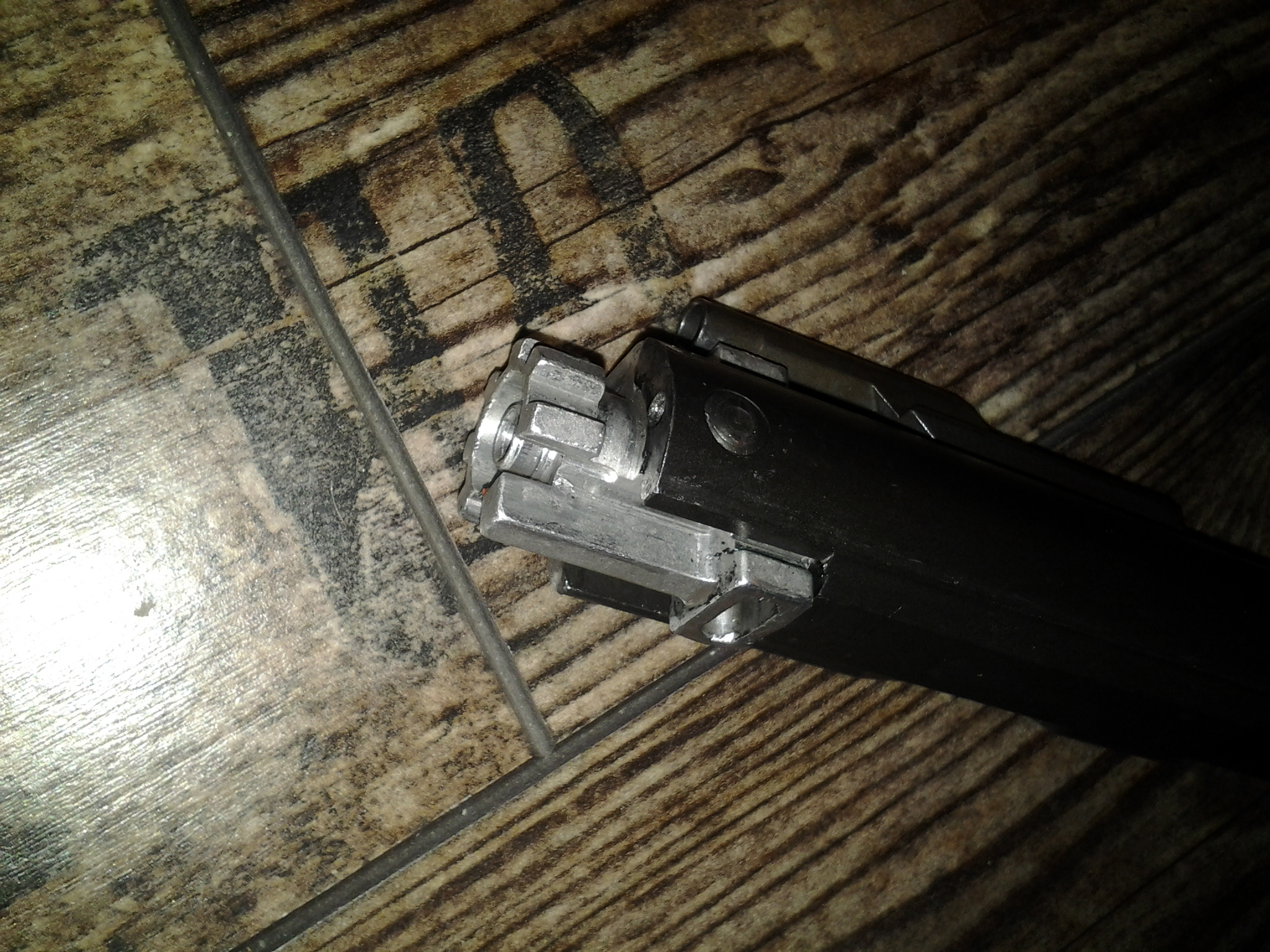

V mé zbrani byla měněna hop up komora,za 5KU za pár usd.Na fotce je zbraň,původní komora(bez regulace hop upu),původní držák hlavně,a zimní vratná pružina.
zásobníky jsou 2 od WA a 1 od GHK(ten s trochu jinou barvou)
Komora s gumičkou funguje jak má,i při teplotě blízké nule.(Ale žádné kropení,jen asi 20 vystřelů za hodinu)
Fotky komory:
2012-01-08 14.53.05.jpg [ 905.63 KiB | Zobrazeno 21961 krát ]
2012-01-08 14.49.10.jpg [ 758.53 KiB | Zobrazeno 21961 krát ]
