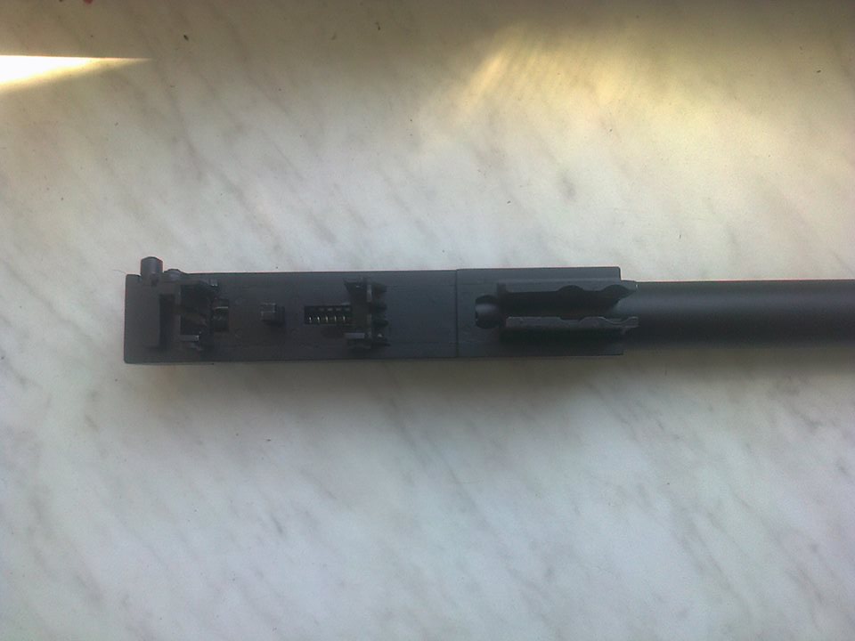

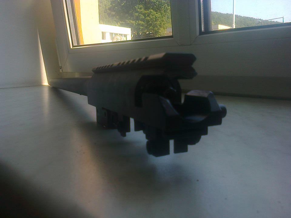

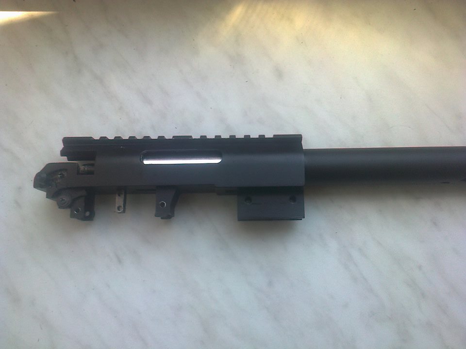

Prosim potřeboval bych radu, jak mám oddělit hlaveň od těla zbraně MB-06
Na videu to nevidím: http://www.youtube.com/watch?v=WvmuVpyR2Jc
Nevím jestli to mužu silou od sebe oddělit, jinak nevím, žádný další šroubky tam nejsou a nemuzu na to prijit.
Mate s tim nekdo zkusenost?
Diky..

Nový příspěvek Re: MB-06 rozborka
Není to šroubovací ?
Vypada to, ze sroubovaci neni..jestli jo, tak hodne utazena..
02 zář 2013, 18:53
A nějaký mini imbus tam není schovaný ? Tím to je většinou upěvněné.
Neni..rikam, ze vubec nevim jak to dat ven..ten typek na videu s tim problem asi nemel :-D Takze by to nemelo byt moc slozite..myslel jsem, ze s tim nekdo bude mit zkusenost :-)
EDIT: takhle se nemužu dostat na vzduchotechniku :-D
Dyť odšroubuj tu platové pažbení, dej pryč spoušťový mechanizmus, a normálně vzduchotechniku vytáhni směrem jak nabíjíš. To by tak nějak mělo být ne ? Minimálně u MB01/08 to tak je, tak by to mělo být podobné.
no nikde uz nic odsroubovat nejde a kdyz chci vytahnout zaver dozadu, tak se mi vraci silou pruziny, protoze taham jen pist
SpouštáK by ale měl jít vytáhnout normálně, právě ten zachycuje pružinu a vadí ti k vytáhnutí závěru uplně.
Tady ten blbec by měl jít vytáhnout, mám dojem že se muselo použít trochu síly.
Ako píše jeryk drží ti to tam vzpera tŕňu
jo bylo to tim :) diky za postrehy..na videu jsem to prehledl :)
a pokud chces sundat i vnejsi hlaven tak se musi odsroubovat a tomu bude branit jeste mini inbus nekde kolem, nevim kde presne .... kdyz to budes sroubovat nasilim tak strhnes zavyty
