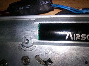

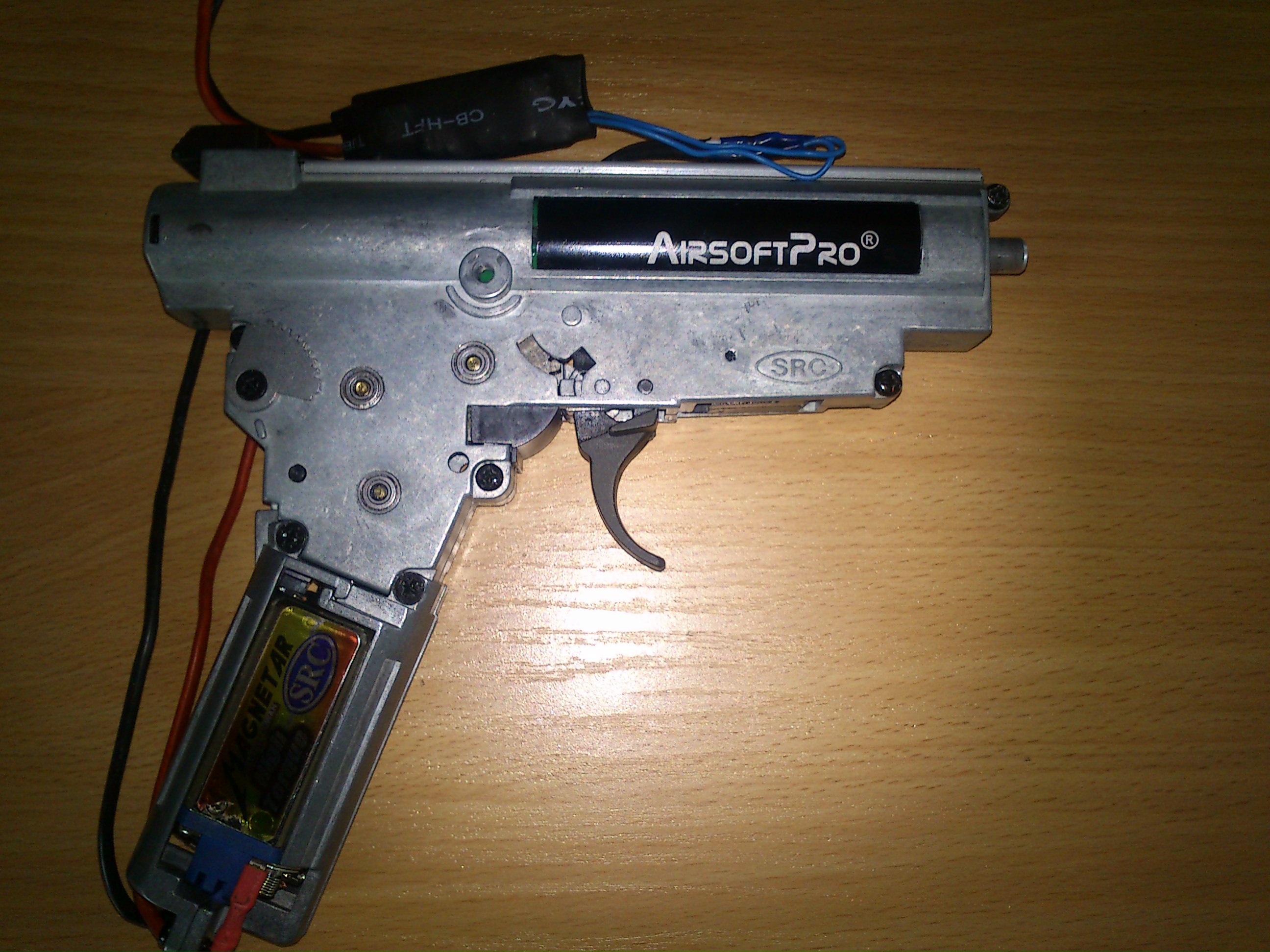

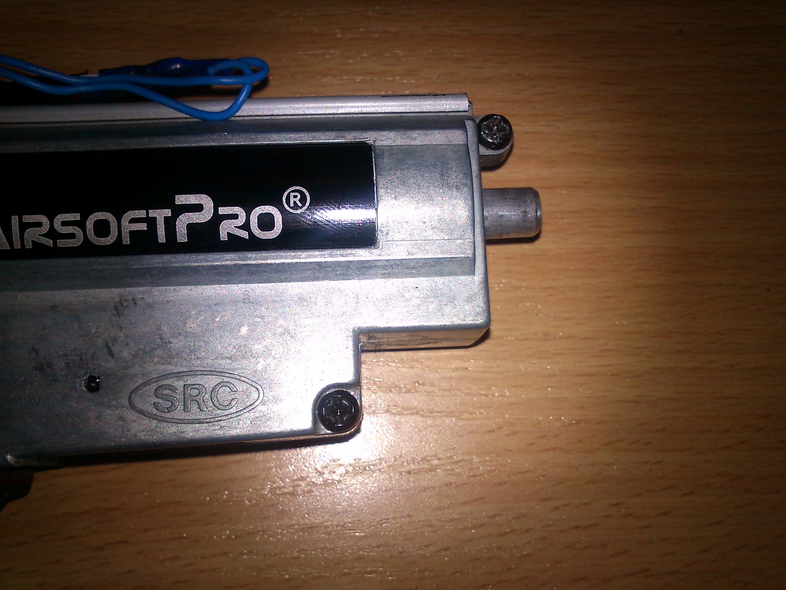

kolesa neboli skoro vobec vypodlozene. Mechabox a jeho casti boli prakticke uplne suche. Hop up komora je kov zliatina, ale pritlacne ramienko je kovove s kovovym pritlacnym valcekom. Po upgrade na 130 pruzinu airsoftpro je dostrel o par metrov (5-10m) kratsi, ako s komorou CNC hlinik ACM s plastovym pritlacnym ramienkom. Hlaven bola pouzita 455mm aimtop 6,03mm priemer ocel.
Hop komora src s kovovym pritlacnym valcekom ako keby brzdila strelivo.
Kolesa su kvalitne ocelove (udava vyrobca), ale sedia iba na pisty SRC. Mechabox ma okno pre valec o par mm smerom k hlave valca dlhsie, tak ze sa valec nedotyka priamo mechaboxu.(este neviem ci je to vyhoda).

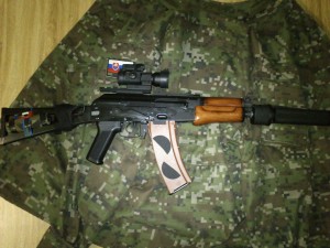

901171_148254515356874_243329987_o.jpg [ 300.69 KiB | Zobrazeno 9297 krát ]
Ak 74 D-boys RK-05 - sanded to steel, short barrel, AirsoftParts + AirsoftPro 130 spring + Pro Win Hop UP + Guarder black rubber + Jefftron Extreme processor unit - Basic + hight torque SRC motor

Nový příspěvek Re: SRC AKS 74U gen.III- hop up komora SRC kov
co to je za kosela aka farba?
20 kvě 2013, 14:31
Příspěvky: 332
vz. 2007 les

DSC_0003.JPG [ 725.1 KiB | Zobrazeno 8877 krát ]
Spravne je to slovensky digital les, ale spat k teme.
Daval niekto ine prevdody a piest ako znacka SRC do mech gen. III ?
Ako to sadlo?
