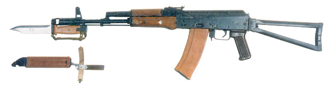

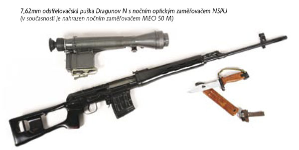

Ne, na AK74 je stejnej bajonet jako na SVD - problém je fakt v marujce, nemá tam to osazení jak má být, jak mi hoši z Japu napsali, záměrně! Čínani /AK, STTI, Warrior a jiný/ to mají OK!

25 lis 2010, 21:54
Příspěvky: 446
pokud vim tak marui delal AK-74 jenom s EBB a ty mas 47 ne? :)

Jo přesně - problém byl s marui aK47s - dal jsem ho pryč a pořídil si AKSU74 s blowbackem - další svůj sen - od Warrioru. U malyše aspon nemusím řešit bajonety... Co mě ale drtí, že nikdo k AK74 nedělá zásobníky se správným vzhledem hnědýho bakelitu! Ale to sem nepatří...

Kitnik Vzhledově možná stejní ale prakticky na SVD je jinej. Pochop já to nemám z obrázků ale z prakce.

Jo, jinej by měl být, nicméně zaměnitelnost bodáků (upínání na hlaven AK system) zůstává. Obrázky jsou mimochodem jen na dokreslení. Kompatibilita bodáku ověřována na reálným SVD. Mimochodem střelba z týhle zbraně je fakt zážitek. Origoš SVD jsme měli doma i s bodákem - než byly potřeba prachy na barák... Ono když ti v trezoru leží několik desítek tisíc pro který nemáš využití (veřejných střelnic pro dlouhý kulový zbraně, navíc s optikou, fakt moc není a chodit na kance s svd mě nebralo.... Takže za ty roky jsem si střelil max 5x!) tak to člověk začne brát jinak než jen jako jeden svůj splněný sen...
A softovej kalach i svd je dobrý kompromis pro člověka co má tyhle kvéry rád... Bodák jsem si k tomu soft svd sehnal nyní z Ruska a přijde mi stejnej jako sem kupoval kdysi s origoš sVD...
