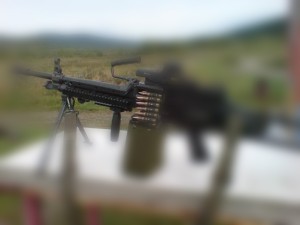

Sháním tento díl. Typ z poslední akce je že byl viděl na ebairsoft.com , ale tam se mi nedaří ho najít. V lese se špatně dává link. Nemáte někdo lepší typ
Poznámka: Reálná zbran

Na té fotce je ostře jen podpažbí a to jen trochu :-D Mají ho např tady http://www.gunnerairsoft.com/catalog/pr ... ts_id=1278
Jne neodpovídá tvarem. Jediná možná cesta je to vyrobit :-D Zavařit tělo, našroubovat weawer lišty.
