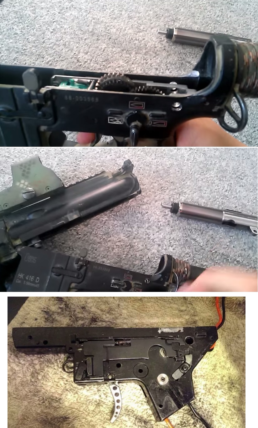

Griffe, já vím že rád chytračíš, ale pokud jsi to nezkoušel, proč tuhle možnost uzavíráš? Je plno lidí, kteří si to přestavěli. Stačí použít spodní klasický mechabox, uřezat horní část a nasadit válec. Není to ani nijak složité...
Sám se na to chystám, až mi rupne G&P Na m130, ale zatím potvora drží :-)

Tak tohle mě teda fakt nenapadlo, to je možná ještě lepší varianta než ta původní myšlenka, zmizí jak náchylná horní část, tak i choulostivá elektronika, možná tam akorát přidat ASCU to se opravuje a shání lépe, a je to lahoda. No pokud budu mít přebytečný 3500, asi se do toho pustím. S vyosením bych moc problém neviděl, přeci jen spíš bude v ose válec přidělanej k hornímu tělu, než k tomu spodnímu, samozřejmě záleží na tom, jaká tam bude vůle, ale na videu to vidá celkem ok.
Akorát tady by mě zajímalo, proč má udělanej ten háček, jestli nemá ten originální šroub o kterej se opře válec a proto mu to sjíždí dozadu a tím čepem se netrefí, bych se bál, že to praskne a nebude to moc držet.

Nový příspěvek Re: WE M4 "Katana"
To oko na jednom videu vyřezával a popravdě taky nevím pořádně proč. Mělo by se to dát rozdělat normálně po vyražení čepu, tak v tom snad není problém. Co je potřeba udělat je akorát úprava náběhu pístu. Samotný válec se pak drží v těle v pohodě, má to stejný rozměry jako horní část V2 mechaboxu.
náběh pístu myslíš tu kulatou matku, do který je šroub z pažby a zároveň se o to opírá i ten píst? že na tom videu to nikdo nemá, ale podle mě by možná stačilo seříznout trn... blbost :? , hold si to nechám u kámoše udělat za flašku.
EDIT: Jinak Grif má možná aspoň z půlky pravdu, kit se tam vleze, ale jestli by tam šla ta spodní část, to asi jen tak nezjistíme. O to mi taky původně šlo, ale s tou úpravou V2 mechu to je lepší nápad.

Náběh pístu. Příklad špatného sesazení:
Jo takhle, no ale tak to se stejně nedá moc řešit, to je spíš hop, nebo trop. Budu doufat, že si to tam sedne, jak má, protože spodek je pevně přidělanej a kit musí bejt v ose.
Samozřejmě se to dá řešit. Celej válec jde rozdělat a vevnitř je normální píst a na něm hlava pístu :-)
Jo myslíš posun v ose? Tak to ovlivňuje i to, jak sedne celej kit na hopku, do toho pístu se mi moc hrabat nechce. ALe viděl jsem jestli to nebyla jiná verze, tak jedna měla hlavu pístu hned u válce a druhá mezi válcem a hlavou měla asi centimetrovou mezeru. Jinak koukám, že jim na origo pístech chybí druhej zub, možná právě z důvodu nějaký vůle.
Mám trochu pocit, že tu pleteme pojmy, zkusím tedy polopatě:
WE Katana válec bude mít v tělě vždy stejnou pozici, drženou vlastně dvěma body - zadní čep a vepředu hopkomora. Navíc ho drží +- v ose trubkovitej tvar upper receiveru.
Válec tedy bude uložen v pořádku tak jako tak.
Jelikož Katana má (zřejmě) maličko víc vepředu středový kolo, je potřeba píst o kousek posunout směřem k pažbe. To uděláš následovně: Rozebereš válec, odděláš hlavu pístu a vložíš 0.5-1mm, nebo i větší podložku, ale tak aby stále střed hlavy pístu zapadl do otvoru v pístu a držel se na středu. Tímto docílíš správného náběhu pístu, tedy aby středové kolo nabíralo první zub ne v poloze 1-2 hod, ale 12:15-12:30, respektive aby plocha prvního zubu kola dopadla celá na celou plochu prvního zubu pístu.
Když se ti to takhle povede, tak musíš odstranit druhej zub, nebo by byl v cestě záběru směrem k prvnímu zubu. Já třeba odstraňuju i půlku třetího zubu pro případ zádusů.
Už si rozumíme? :-) Jak jsem říkal, chci se do toho pustit až mi rupne G&P mecháč, tak potom dodám detailní fotky (může to být ale třeba i běhěm příští zimy)
